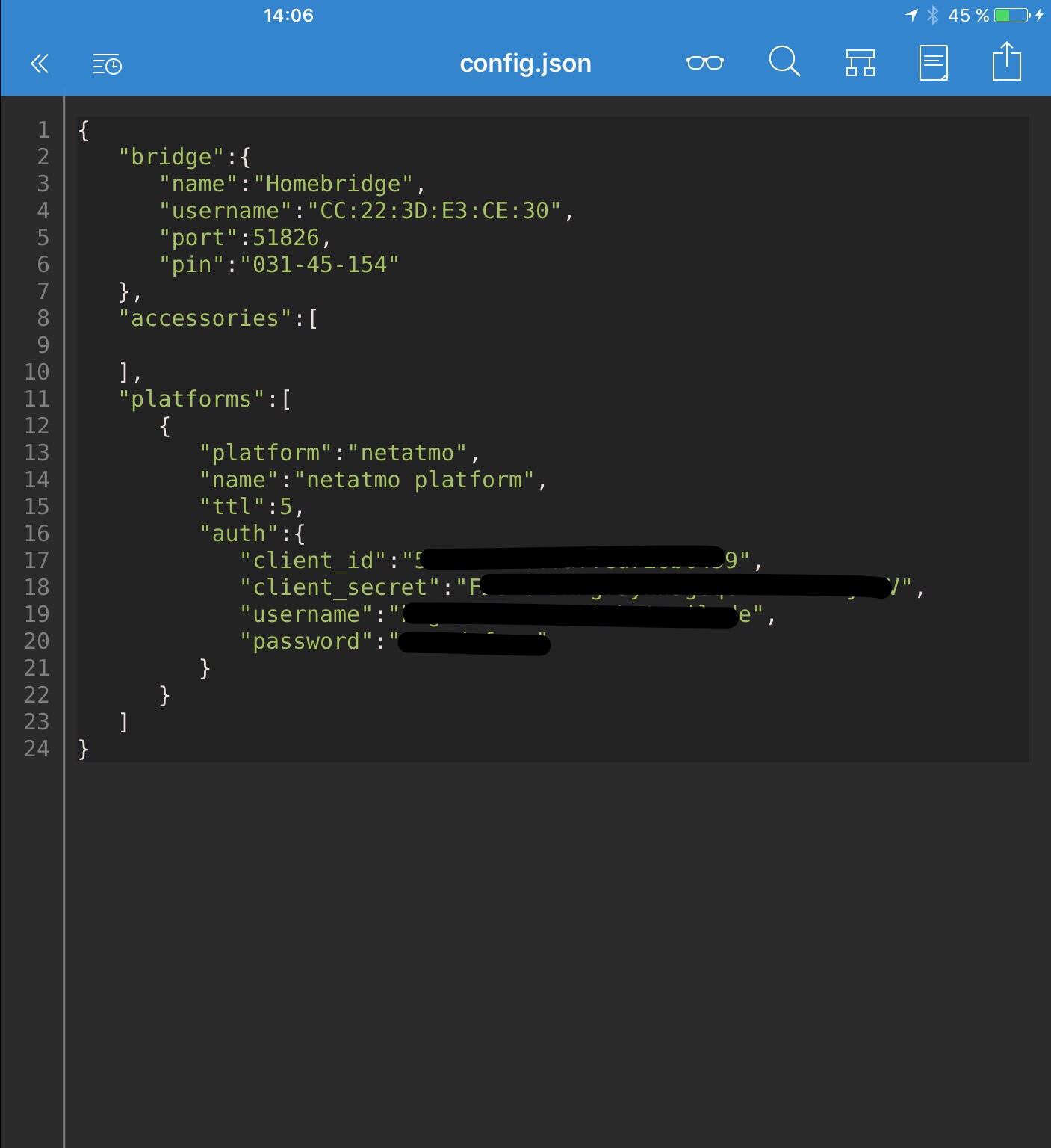

  • Also wenn das deine config sein soll dann ist das schonmal falsch.
    Man schreibt nur einmal platforms[ und trennt dann mit komma
    Die geforderten netatmo Sachen hast du bereits erhalten?
    versuch mal: (natürlich die Daten noch ergänzen) Hab es durch json lintdurchgejagt und es ist valide

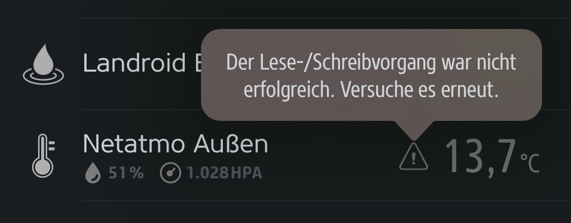

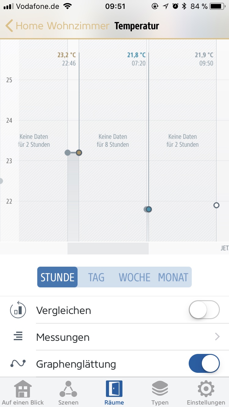

  • also irgendwie lastet wohl ein Fluch auf mir.
    Ich hatte es jetzt heute bereits das dritte mal bereits das die netatmo Geschichte einfach nicht mehr verbunden ist. Und das in einem Monat. jetzt fehlen mir wieder 5h Aufzeichnungen. Das kotzt mich richtig an!
    Eigentlich ist die WLAN Verbindung gut. Es ist nur eine Decke und ne Wand dazwischen . Und die verbidungsstärke zeigt auch immer vollen Empfang. Warum kackt das Ding jedes Mal ab? Läuft das bei euch stabil?
    Irgendwie hab ich langsam echt das Gefühl das hier nichts vernünftig gehen will :(
    Ich habe denen deshalb auch schon ne Mail geschrieben aber da kommt nichtmal ne Antwort...
