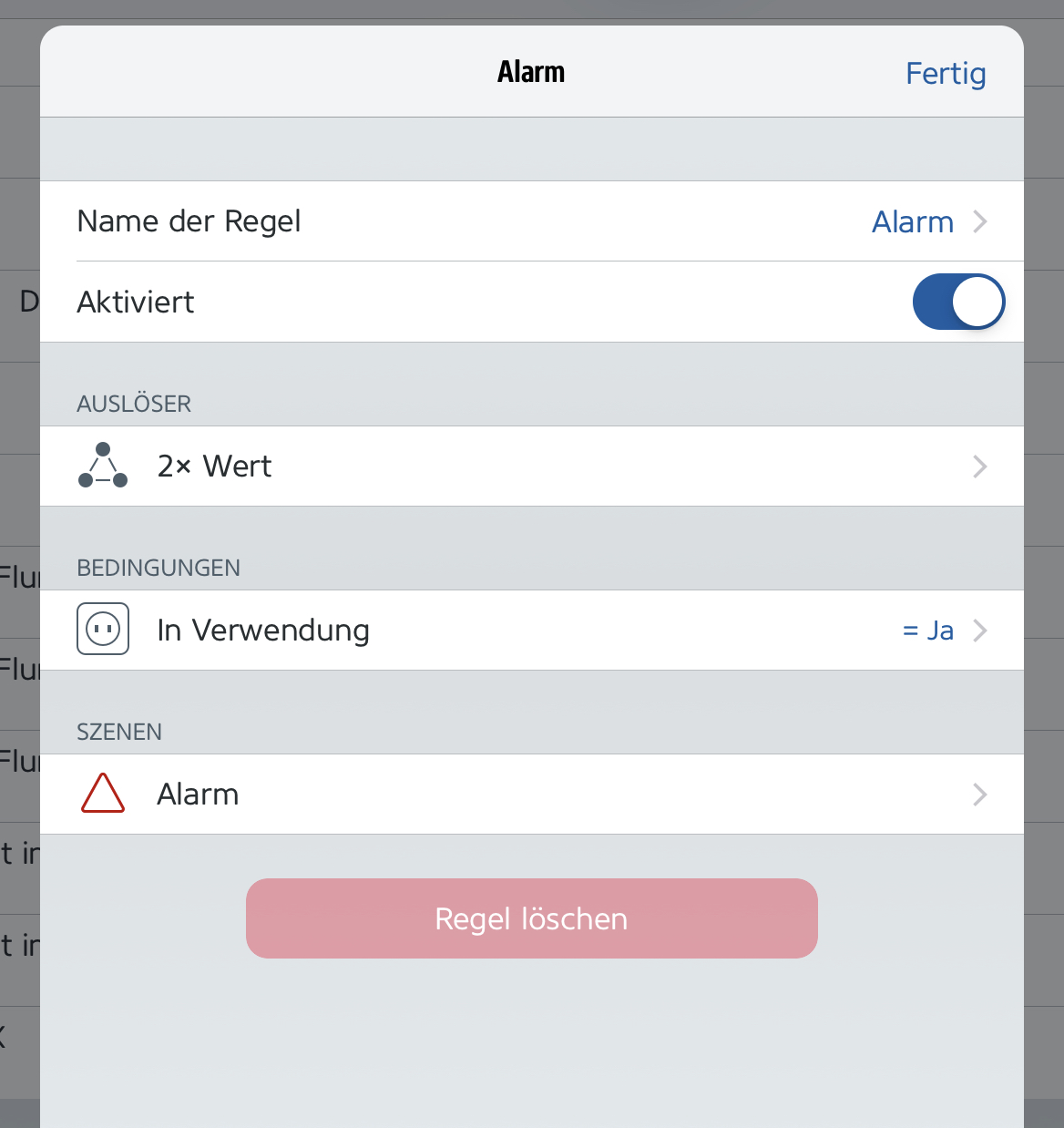

    Dank Deiner Hinweise ( HSV-Steph) habe ich jetzt die Anlage so geschaltet. Die Zeiten habe ich in der Home-App (wie im Bild zu erkennen ist) gestaltet. Alternativ kann ich die auch manuell „scharf schalten“, wenn ich den Alarm außerhalb der Zeiten haben will, bzw. „Ausschalten“, wenn ich zu den genannten keine Bereitschaft haben will. Die tatsächliche Alarmierung habe ich dann in der Eve-App mit den entsprechenden Bedingungen umgesetzt.
    Zwei Dinge sind mir jetzt noch unklar:
    1. Irgendwie habe ich die Einstellung „deaktivieren nach x Minuten“ nicht gefunden. Wo finde ich die?
    2. Neben dem Auslösen meiner Sirene und Anschalten von Lampen, möchte ich auch eine Mitteilung bekommen. Derzeit habe ich einen Mitteilungserhalt eingestellt, immer wenn die entsprechenden Sensoren eine Bewegung melden. Hier wird aber eben nicht unterschieden, ob die Alarmanlage scharf geschaltet ist oder nicht. Diese Hinweise nerven bei nicht Notwendig sein der Alarmanlage, weil die Flächen eben oft frequentiert werden. Wie kann ich das lösen?
    Danke schon einmal
  • <p>Das „Deaktivieren nach ...“ machst Du in Home, direkt in der Regel. <br>Das mit den Mitteilungen ist so. Allerdings kannst Du ja sagen „nur wenn niemand zu Hause ist“, so mache ich es auch. Wenn man zu Hause ist braucht man ja auch keine Mitteilungen ?</p>

  • Das mit den Mitteilungen habe ich jetzt so übernommen, nochmal Danke!
    „Deaktivieren nach x Minuten“ produziert eine Menge Fragezeichen in meinem Kopf. Diese Möglichkeit habe ich nun entdeckt. Aber: In der Homeapp habe ich die „Scharfschaltung“ geregelt (Um x Uhr „Abfrage Steckdose“ an, um y Uhr „Abfrage Steckdose“ aus usw.). Die tatsächliche Alarmierung habe ich ja in der EVE geregelt (Wenn Bewegung - unter Voraussetzung „Abfrage Steckdose“ an), dann Steckdose „Sirene“ an). In der Eve finde ich aber keine „Deaktiveiren nach x Minuten“. Habe ich einen Denkfehler?
