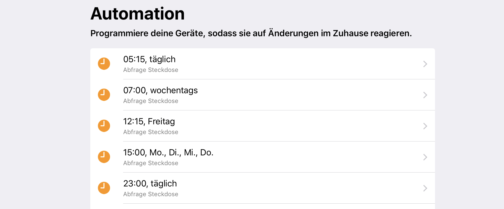

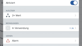

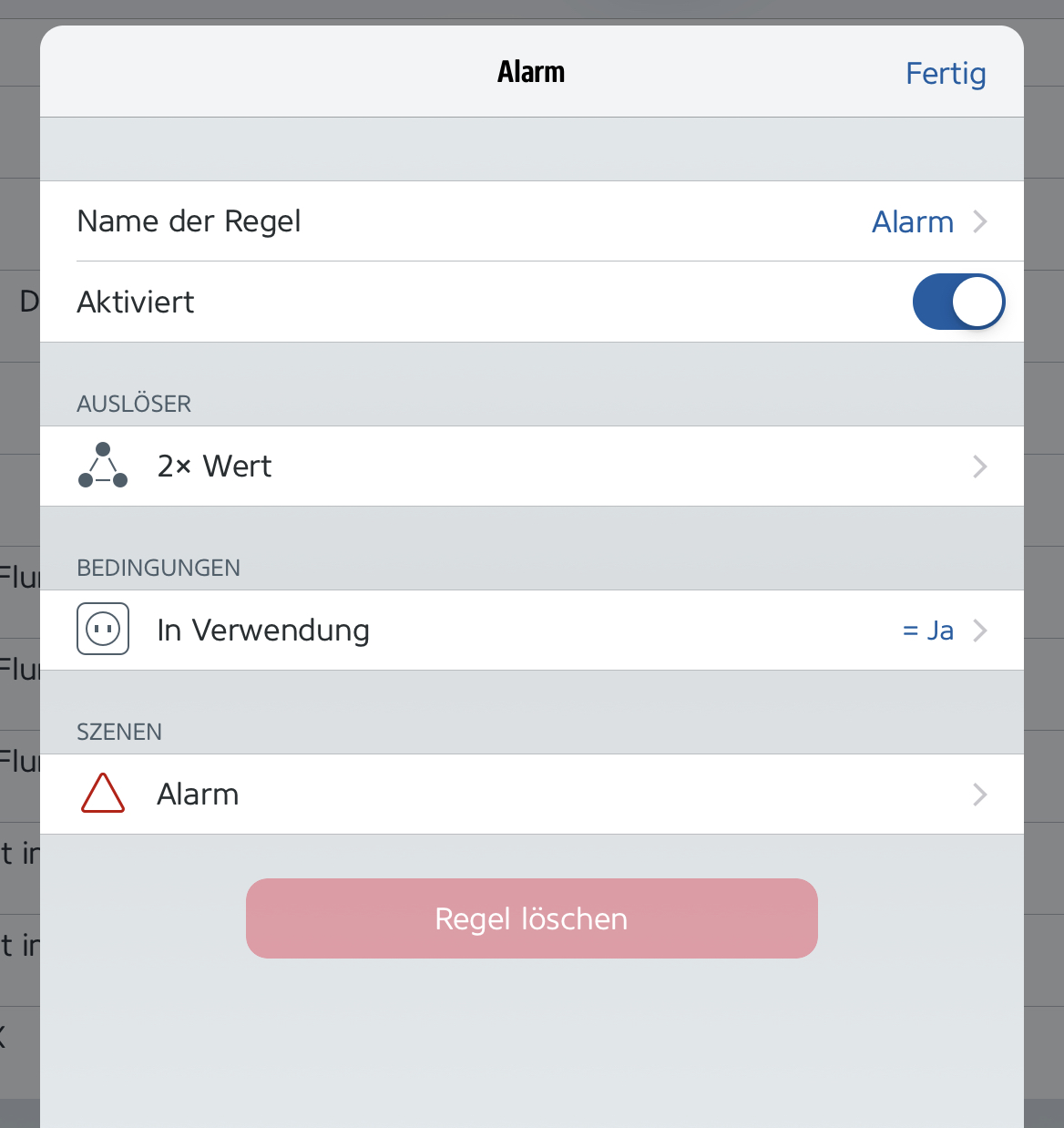

Dank Deiner Hinweise ( HSV-Steph) habe ich jetzt die Anlage so geschaltet. Die Zeiten habe ich in der Home-App (wie im Bild zu erkennen ist) gestaltet. Alternativ kann ich die auch manuell „scharf schalten“, wenn ich den Alarm außerhalb der Zeiten haben will, bzw. „Ausschalten“, wenn ich zu den genannten keine Bereitschaft haben will. Die tatsächliche Alarmierung habe ich dann in der Eve-App mit den entsprechenden Bedingungen umgesetzt.

„Deaktivieren nach x Minuten“ produziert eine Menge Fragezeichen in meinem Kopf. Diese Möglichkeit habe ich nun entdeckt. Aber: In der Homeapp habe ich die „Scharfschaltung“ geregelt (Um x Uhr „Abfrage Steckdose“ an, um y Uhr „Abfrage Steckdose“ aus usw.). Die tatsächliche Alarmierung habe ich ja in der EVE geregelt (Wenn Bewegung - unter Voraussetzung „Abfrage Steckdose“ an), dann Steckdose „Sirene“ an). In der Eve finde ich aber keine „Deaktiveiren nach x Minuten“. Habe ich einen Denkfehler?
