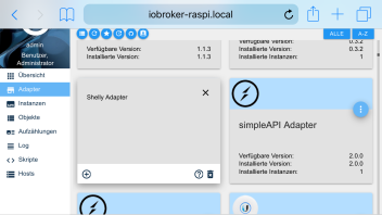

ich muss mal nachfragen wie/wo du den Iobroker-Adapter installiert hast?
Ich kann diesen nicht finden.
Das einzige was ich bei Github finde ist:
https://github.com/schmupu/ioBroker.shelly
Wenn ich diesen hinzufüge, habe ich irgendwas mit Lupusec-Alarmsystem mit Shelly Logo...
Vielen Dank
Alles anzeigenHallo,
Vielen Dank
Das ist genau der Adapter den ich installiert habe. Sieht bei mir so aus:
