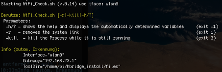

Anzeige aller Parameter:
WiFi_Check.sh -?
Wenn die autom. Erkennung fehl schlägt, können diese im Script gesetzt werden.
Das einrichten im cron ist im Script beschrieben.
