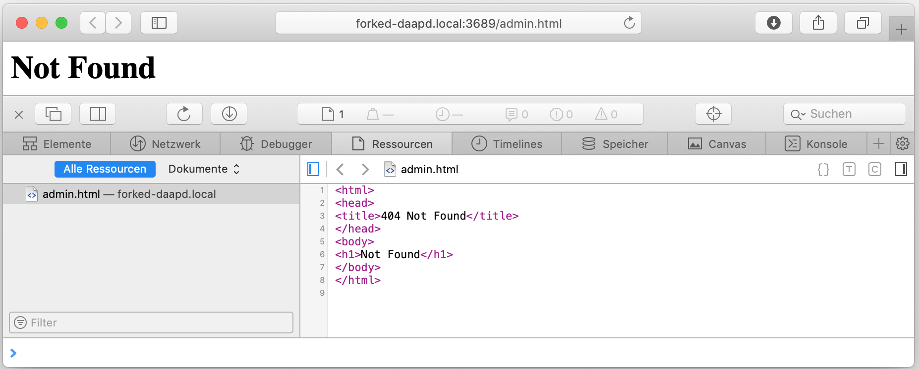

Ich habe den Fehler endlich gefunden!
Folgendes war das Problem:
Bei folgendem Punkt dieser Anleitung:
dies einfügen und speichern.
deb http://www.gyfgafguf.dk/raspbian/forked-daapd/ stretch contrib
sollte jetzt so aussehen
Musste ich nicht diese Zeile einsetzen, sondern diese:
Dies aus dem Grund, weil ich nun raus gefunden habe, dass ich die Raspbian Buster auf meine Pi habe und nicht die Stretch.
(Wenn ich als Anfänger nur gewusst hätte, dass stretch und Buster die Raspbian Versionen sind :/)
Nun hat die Installation funktioniert und ich schaue mal ob ich den Rest auch zum laufen bringe
Schon mal allen danke für die Hilfe.
