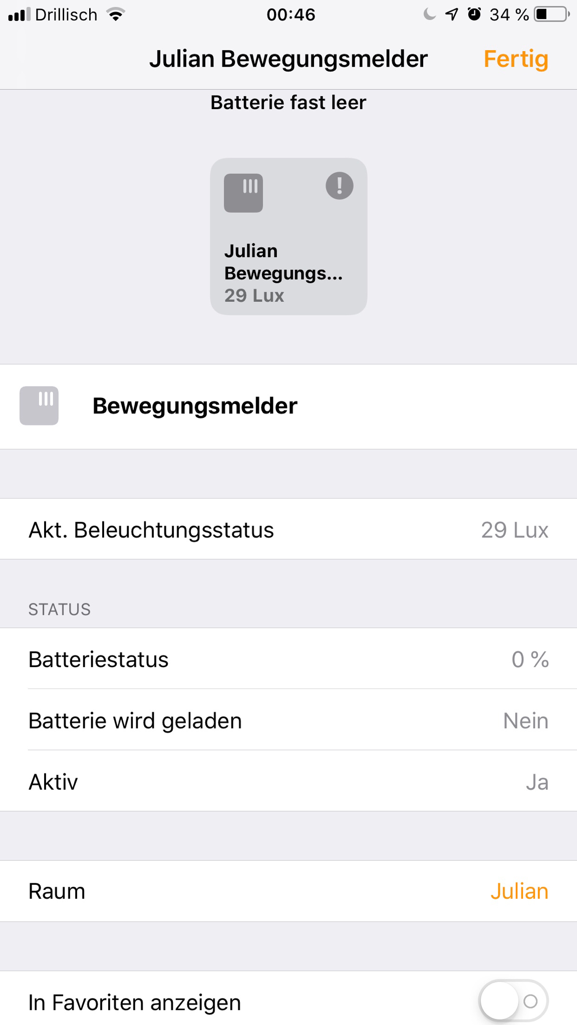

  • Wird der Sensor in der Phoscon App korrekt mit Status und allem erkannt? Falls nein, musst du mal bei deCONZ im Github Repo ein Issue aufmachen und Support für dieses Gerät anfordern (gibt dort eine Anleitung, welche Informationen man dafür bereitstellen muss).
    Funktioniert der Sensor in Phoscon korrekt, nicht aber in HomeKit, dann liegt das Problem vermutlich beim `homebridge-hue` Plugin. In dem Falle dort im Github Repo ein Issue aufmachen.
