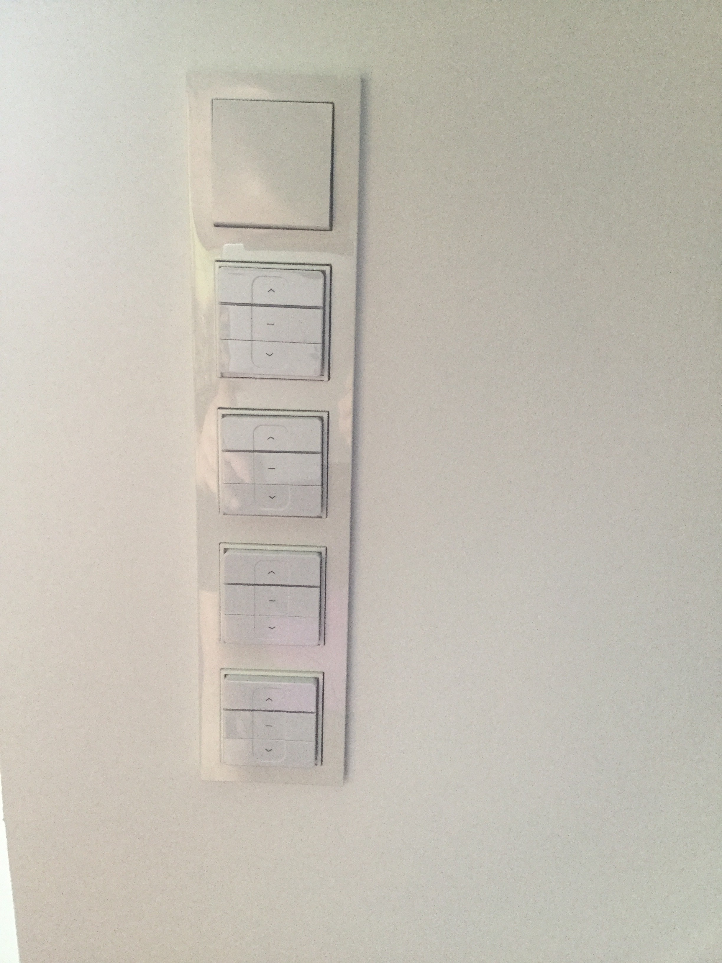

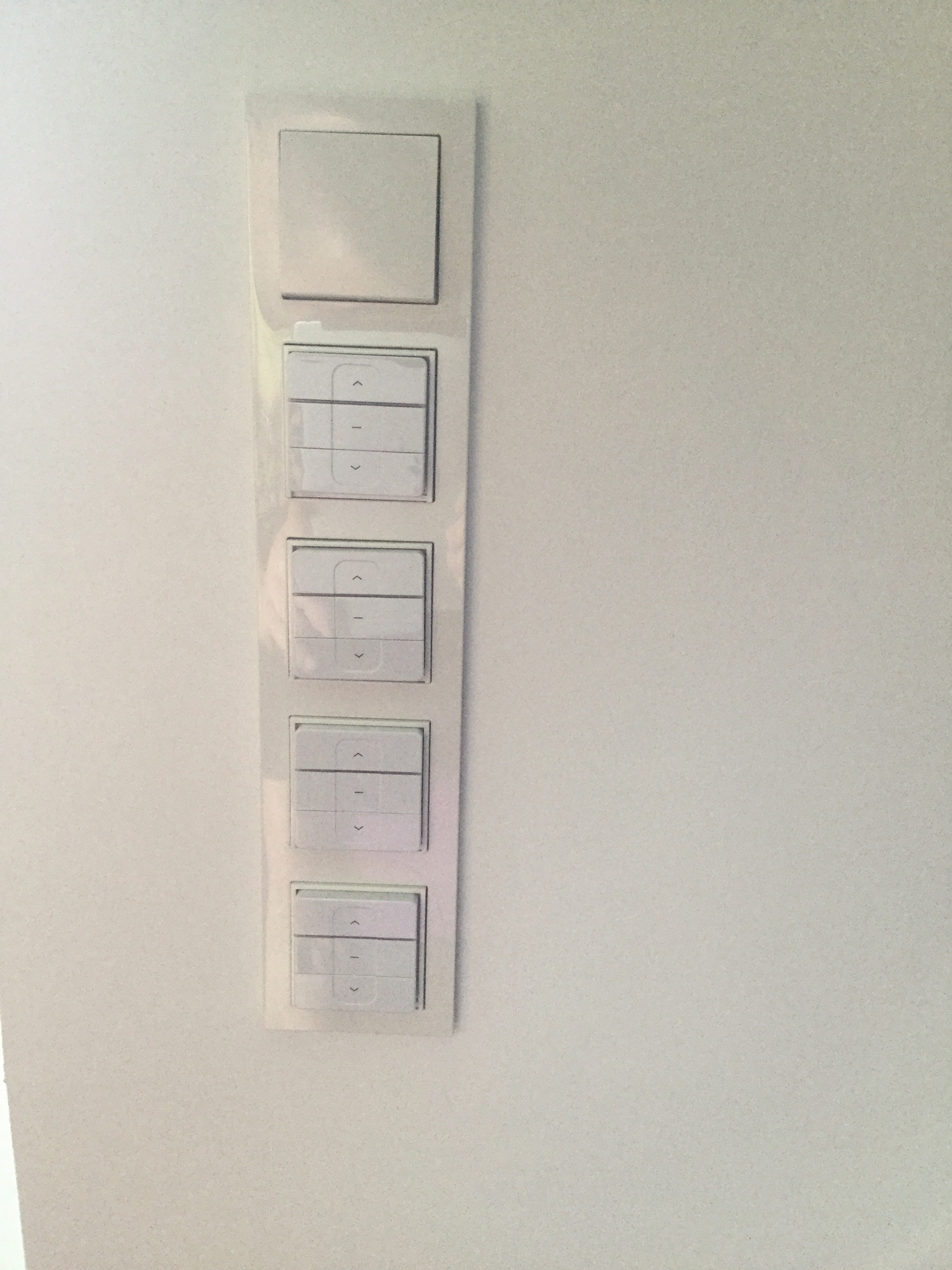

Habe meine Rolladen schon eingebunden mit dem Broadlink. Habe diese Empfänger genutzt und bin super Zufrieden da ich diese mit in das bestehende Gira Rahmen Programm einbinden konnte durch adapter Platten. Funktionieren tut es auch Super. Bin gespannt ob es bei dir auch klappt .-)
Nastra: Also ich probiere es nun schon seit Ewigkeiten.. bekomme keinen Code angelernt, welcher auch nur annähernd Wirkung zeigt. Die FB für den Funkempfänger Rollo klappt einwandfrei. Die Codes werden auch angezeigt, aber die Wirkung bleibt aus. Habe testweise auch einfach nur einen Switch konfiguriert, um hier auszuschließen, dass es an der config fürs window-covering liegt..
Hattest du ähnliche Probleme? Sonst muss ich es wohl mal mit anderen Empfängern probieren?!
Nachtrag: habe die Firmware auf dem RM mal auf 20025 aktualisiert, angeblich Improvments beim Anlernen von RF Befehlen.. dachte schon "das ist es!" Aber, leider nein! Nicht das es am RM liegt?!
