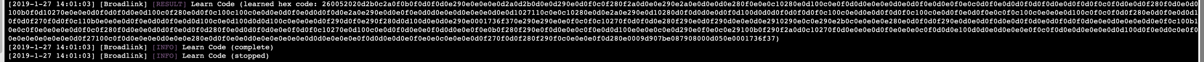

    Heute hab ich meinen RM PRO Plus erhalten und gegen den RM Mini getauscht. Der neue erkennt nur keine RF Signale. Woran kann das liegen?? Die IR Signale erkennt er hab, die IP Adresse des RM Mini durch die IP des neuen getauscht und ich kann die Infrarot Geräte steuern sprich TV usw.
    Nur keine RF Geräte, hab ein paar Brennenstuhl 433 Mhz Steckdosen welche ich ansteuern wollte. In der IHC App von Broadlink hat das Anlernen einer Steckdose funktioniert nur in Homebridge zeigt er im Log folgendes an
    [3/11/2019, 8:19:17 PM] [Broadlink] [INFO] Scan RF (stopped)
    [3/11/2019, 8:19:19 PM] [Broadlink] [INFO] Scan RF (scanning)
    [3/11/2019, 8:19:19 PM] [Broadlink] [ACTION] Hold down the button that sends the RF frequency.
    [3/11/2019, 8:19:21 PM] [Broadlink] [INFO] Scan RF (found frequency - 1 of 2)
    Hat jemand den RM Pro Plus und zufälligerweise ein paar 433 Mhz Steckdosen am laufen ?
    Der Scan Frequency Schalter ist nicht da, wie bekomm ich den wieder ?

  • Ich hab vorhin einen RF Hexcode ausgespuckt bekommen, das wars dann aber auch :D Ich kann die Steckdose an machen aber nicht aus. Versuch seitdem es zum funktionieren zu bekommen leider ohne erfolg.

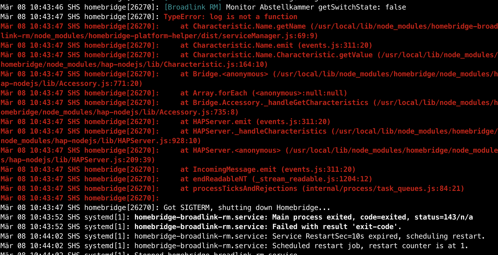

    Ich glaub ich brauch Deine Hilfe. Ich steh wahrscheinlich total auf der Leitung.
    Mein zweiter BroadLink RM Mini 3 ist heute angekommen. Über die App mit dem WLAN verbunden und in der FRITZ!Box die MAC Adresse gefunden.
    Soweit alles gut.
    Ich wollte in der config.json nun den Eintrag für den zweiten RM Mini hinzufügen, mit einer ganz einfachen Funktion für den Anfang für das Klimagerät.
    Insgesamt sah mein Abschnitt dann so aus...
    Und damit ist mir dann auch Homebridge abgestützt. Das Format der json war insgesamt in Ordnung. Es hängt an dem Eintrag.
    Siehst Du da schon was, was nicht stimmt in Bezug auf die Einstellungen zur Klimaanlage?

    2. Ich seh den Fehler tatsächlich. MinTemperature muss 10 sein, müsste so auch in der Absturzmeldung stehen. Frage mich bitte nicht warum, ist halt so. Kann sein, dass du das gesamte Gerät mal neu hinzufügen musst, falls der trotz Korrektur immer noch abstürzt.
    3. Nimm die Mac aus der Konsole, diese ist bei mir eine andere, als die Fritzbox zeigt. Mein Esszimmerbroadlink hat laut Fritz: B4:43:0D:A1:20:B9 und laut Konsole: 0d:43:b4:a1:20:b9
  • Nimm die Mac aus der Konsole, diese ist bei mir eine andere, als die Fritzbox zeigt. Mein Esszimmerbroadlink hat laut Fritz: B4:43:0D:A1:20:B9 und laut Konsole: 0d:43:b4:a1:20:b9
    Das is ja krass. Tatsächlich bei mir auch im Log von dem neuen RM Mini ist die MAC ein bisschen anders, als sie in der FRITZ!Box angezeigt wird. Da muss man mal drauf kommen. ?(
    Und wenn ich Dich richtig verstehe setzte ich "minTemperature": 10 und "maxTemperature": 27. Auch wenn mein Klimagerät Min 16 und Max 25 hat?
