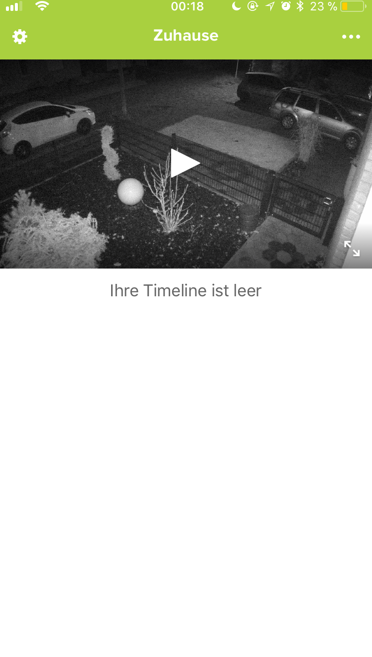

Viel schlimmer ist aber das ich keine Timeline habe. Es wird nichts aufgenommen ...

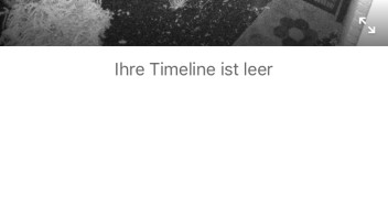

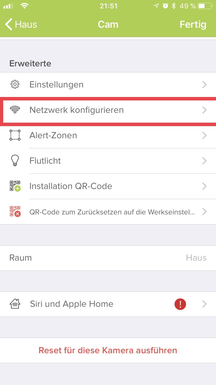

oben links Einstellungen- Haus steuern- Eigene Räume- Meine Presence- Netzwerk konfigurieren!
Dann Next mit QR- Code bis es eingerichtet ist! Dachte vorher, das ich sie komplett eingerichtet hatte!
War aber nicht der Fall! Seit dem läuft sie ohne Verzögerung
Bitte in der Nähe der Cam sein!!!

Deine Presence registiriert sich nochmal komplett mit deinem Netzwerk.
Somit habe ich die starke Verzögerung der Security App behoben!
Sonst brauchst du keine Einstellungen vornehmen, macht sie alles ganz allein!
Sie erkennt deine Cam, du musst den QR Code vor der Cam halten,
sie blinkt und alles andere einfach nur bestätigen.

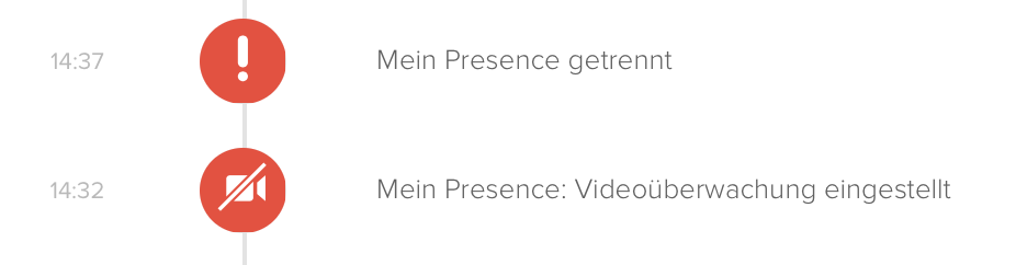

Seit 2 Tagen lief alles prima, bis ich nach dem Radfahren die Klamotten in die Luft gehängt habe -also Kameraüberwachung in der NetatmoApp auf "AUS".
So hatte ich es 1 Jahr lang ohne Probleme gemacht.
Zuerst meldete sich die Kamera wie gewollt ab, um sich nach 5 weiteren Minuten ganz zu verabschieden...
und danach ging nichts mehr. Vorher am Router oder anderen Einstellungen irgendwelcher Geräte nichts gemacht.

Nein ich bin über links oben auf einstellungen - Haus steuern - bei Eigene Räume: Haustüre(bei mir so) - Meine Geräte: Presence - Netzwerk konfigurieren.
Dann begann die Suche, erst erfolglos und die qr-karte hat es dann gerichtet

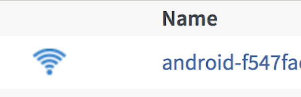

So konnte ich die Presence jetzt einfangen, nachdem ich im Router "alle Geräte zugelassen" habe. Sie hat sich doch tatsächlich mit diesem Namen "android..." angemeldet.
Hier läuft einiges schief bei der Anmeldung. Diese Automatik, bei der man keine Routerdaten eintragen kann.
