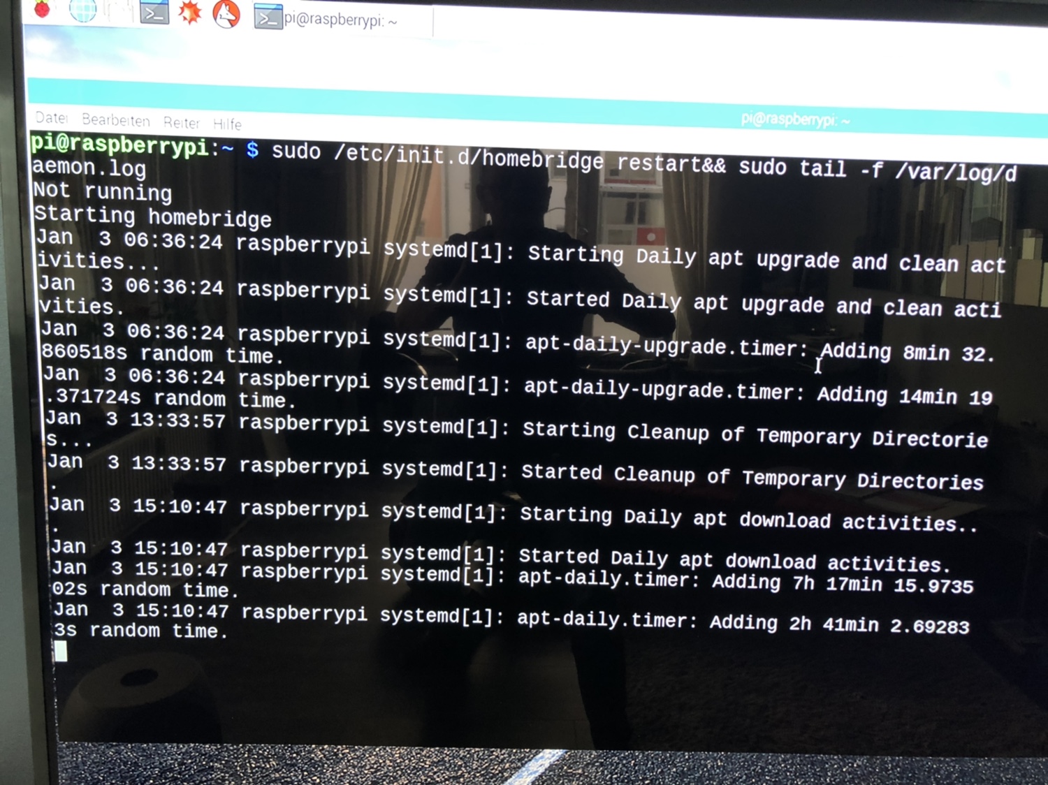

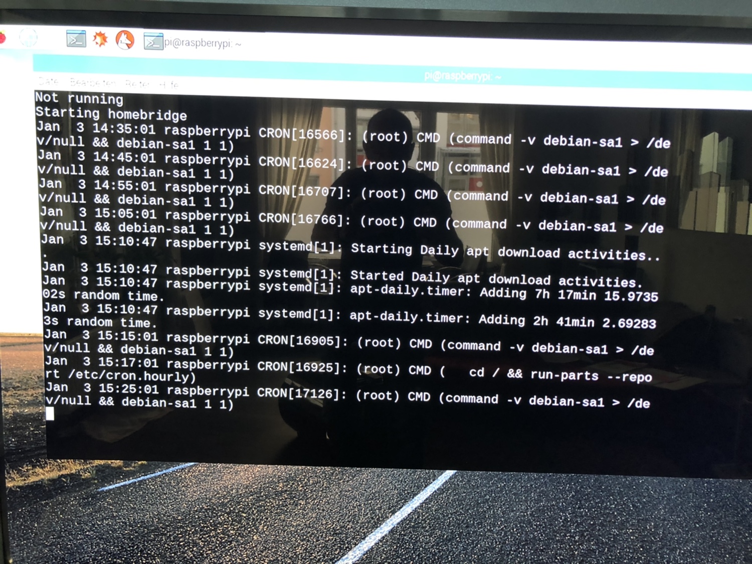

Du wirst dich auf deinen Raspi einloggen und selber nachsehen müssen. Ich weiß, dass die Homebridge-App ein Startscript in /etc/init.d anlegt und man kann damit die homebridge von der Shell aus steuern mit:
sudo /etc/init.d/homebridge stop
sudo /etc/init.d/homebridge start
sudo /etc/init.d/homebridge restart
Die Konfigurationsdatei config.json liegt in /root/.homebridge
sudo nano /root/.homebridge/config.json
falls sie noch existiert. Davon sollte man immer ein Backup haben.
Das Logfile liegt möglicherweise in /var/log/daemon.log, aber bestimmt auch in /var/log/syslog. Ich würde mal die Homebridge neu starten und ins log schauen:
sudo /etc/init.d/homebridge restart && sudo tail -f /var/log/daemon.log oder
sudo /etc/init.d/homebridge restart && sudo tail -f /var/log/syslog
Der Loganzeigemodus wird mit ctrl-c abgebrochen.
Vielleicht ergibt diese Vorgehensweise irgendwelche Erkenntnisse, und du kann die auch hier posten und wir schauen mal.
Stefan

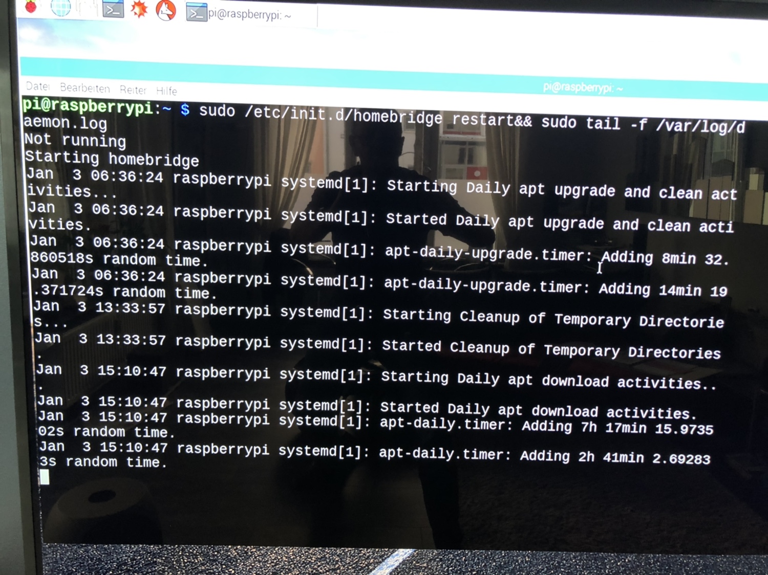

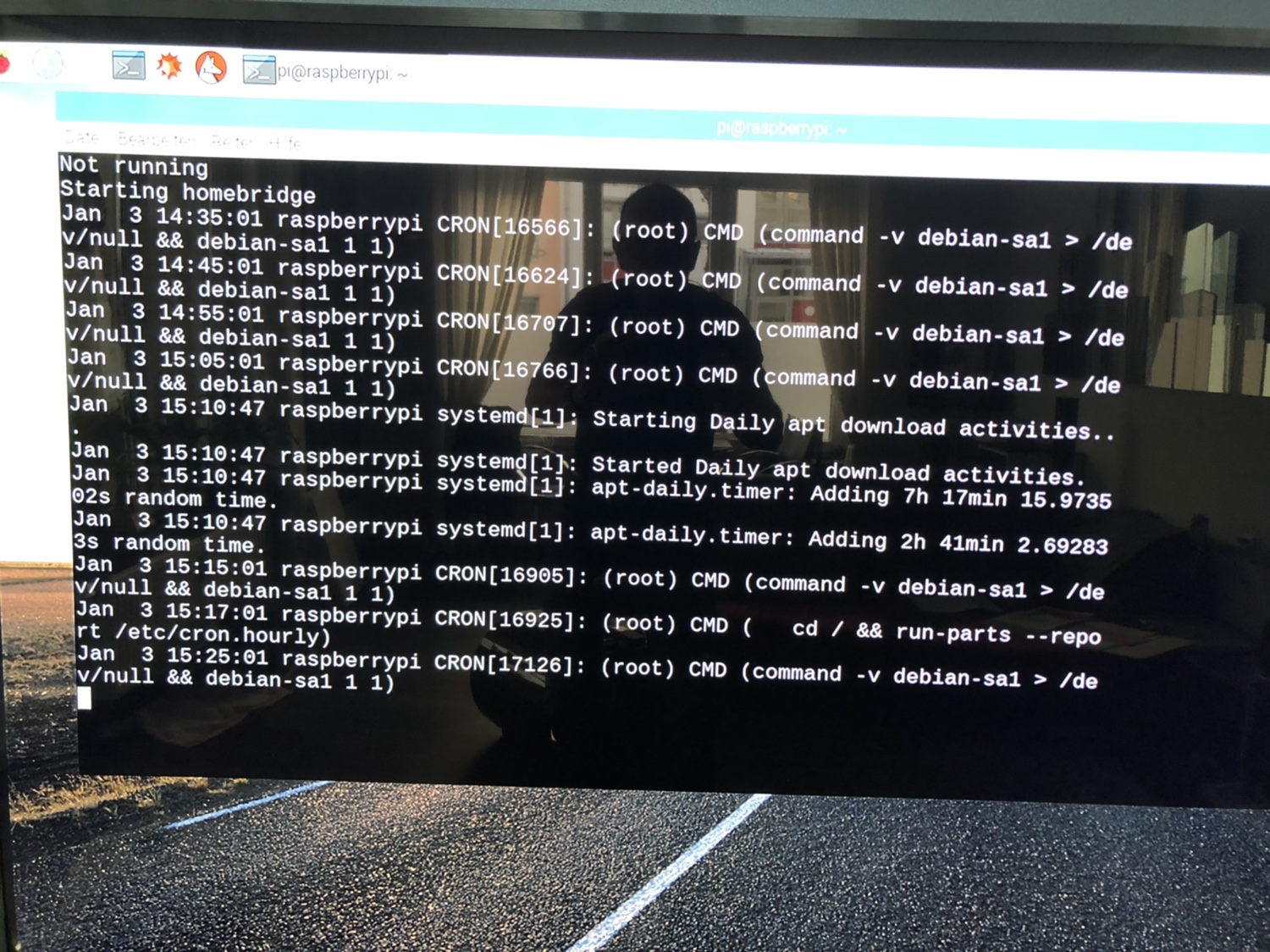

So, hab hier mal beide Logs.
Mir sagen die ja nun nichts, vielleicht ja Euch.Gruß S.Uhl ?
