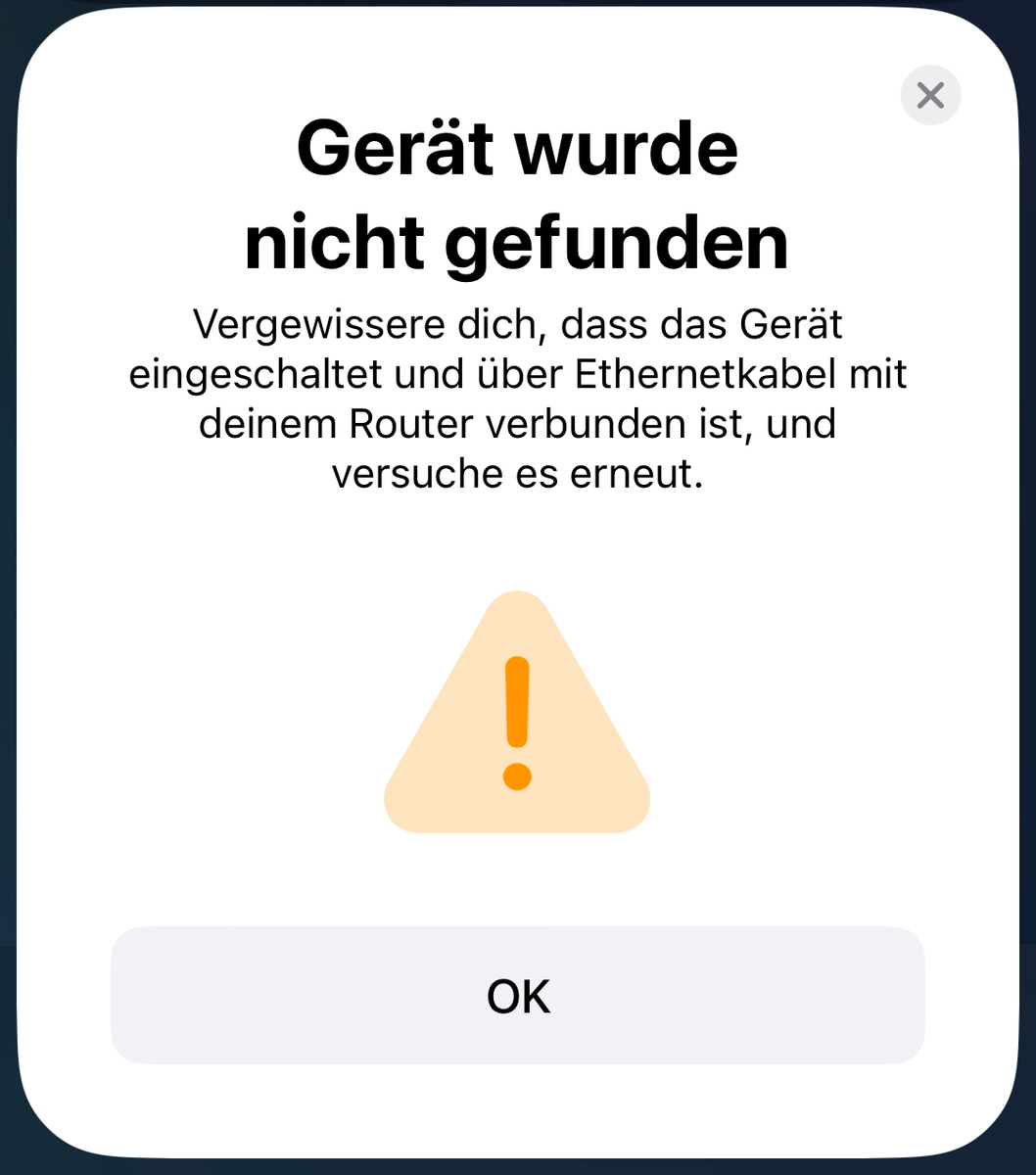

Homebridge wird in Home leider nicht mehr gefunden, egal was ich auch anstelle. Hombridge lief seit Jahren problemlos auf meinem Raspi3, bis nichts mehrging. Der Raspi wurde im Netz nicht mehr gefunden, ich glaube die Karte ist hin.

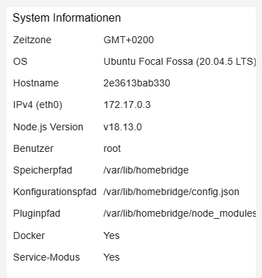

- In meiner Synology in Docker versucht die Container von oznu und marcoraddatz zu starten, dies führte jedoch dazu, dass mir immer der verwendete Hostname hochgezählt wurde, als ich dann das „Paket“ von oznu zur Installation auf der Synology geladen hatte, lief auch hier Hombridge wie es sollte, d. h. ohne Fehler und alle Geräte wurden geladen, in Home konnte ich Hombridge dennoch nicht finden.

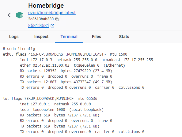

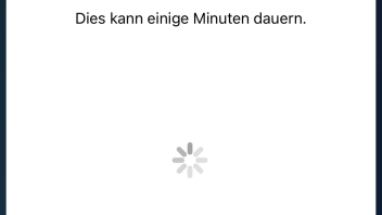

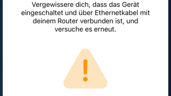

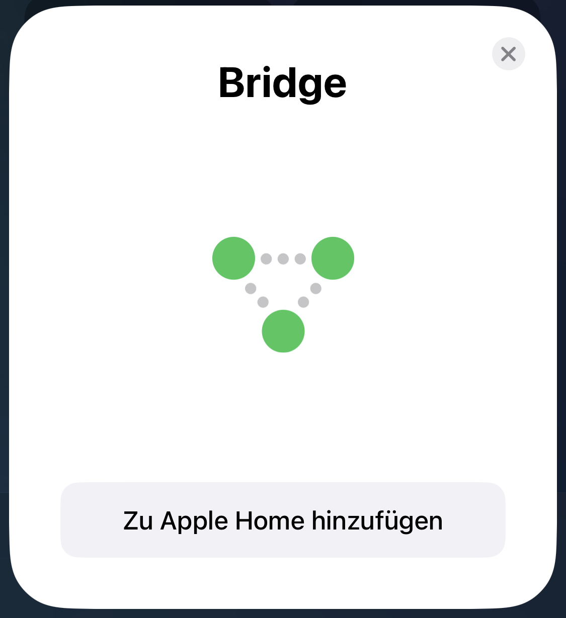

Vorgenannte lauffähige hombridge-instanzen wurden selbstverständlich mehrfach neu gestartet um das Einbinden in Home doch noch zu „ermöglichen“ und natürlich war immer nur eine Instanz aktiv. In Docker habe ich es sowohl mit dem „name“ Homebridge als auch mit DiskStation probiert, „DiskStation“ heißt meine NAS im Netz und irgendwo hatte ich gelesen, dass dies das Finden im Home „erleichtern“ soll.

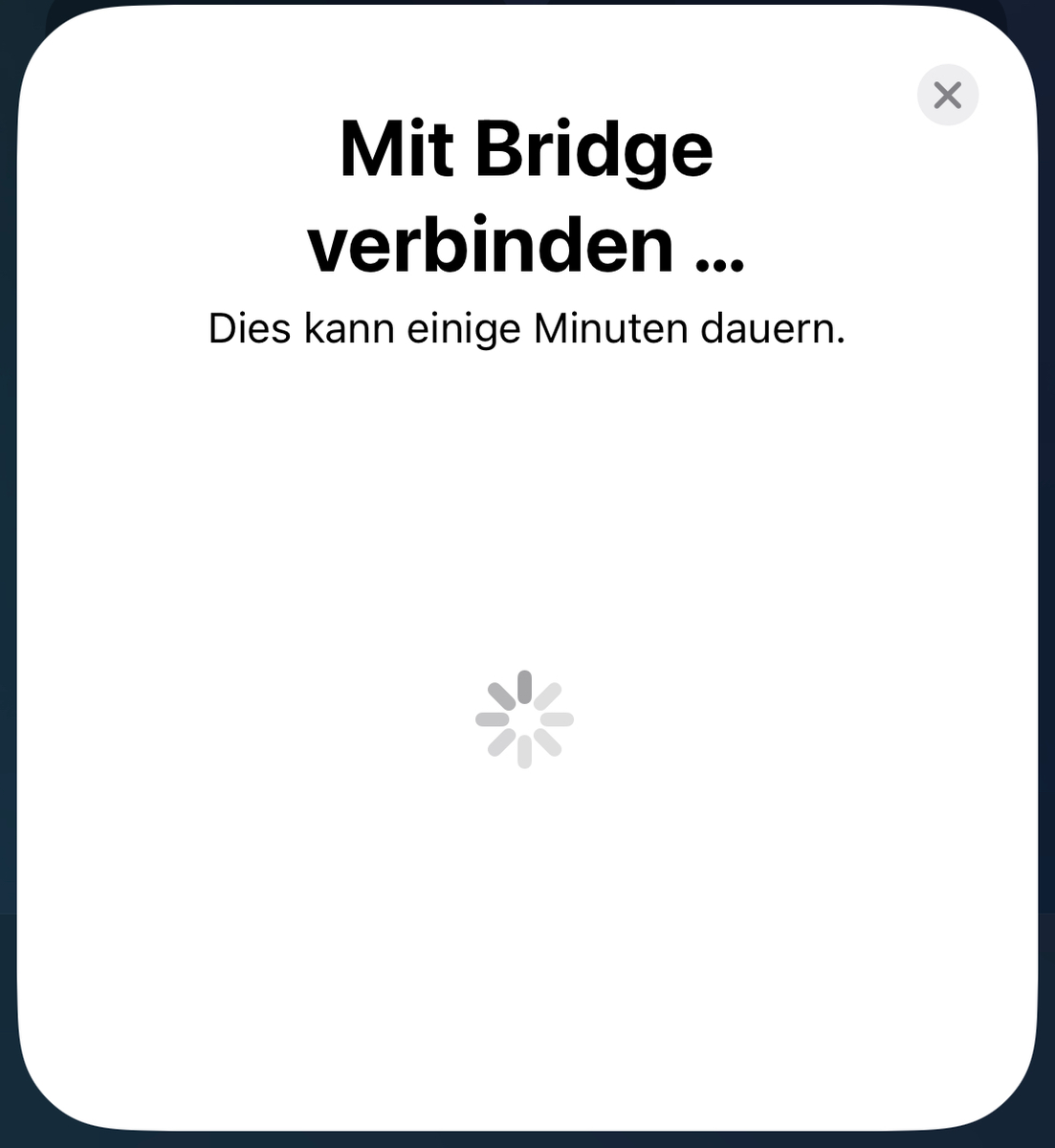

Bin ratlos, hombridge bekomme ich immer ans laufen, Home findet dieses jedoch nicht. Ich vermute einmal Apple hat im Hintergrund irgendetwas an iCloud/Homekit geändert, dass Hombridge nicht mehr gefunden wird.
Habt ihr vielleicht noch einen Tipp für mich wie ihr es hinbekommt
unter Home aktuell eine Hombridge neu zu finden bzw. einzubinden? ![]()
