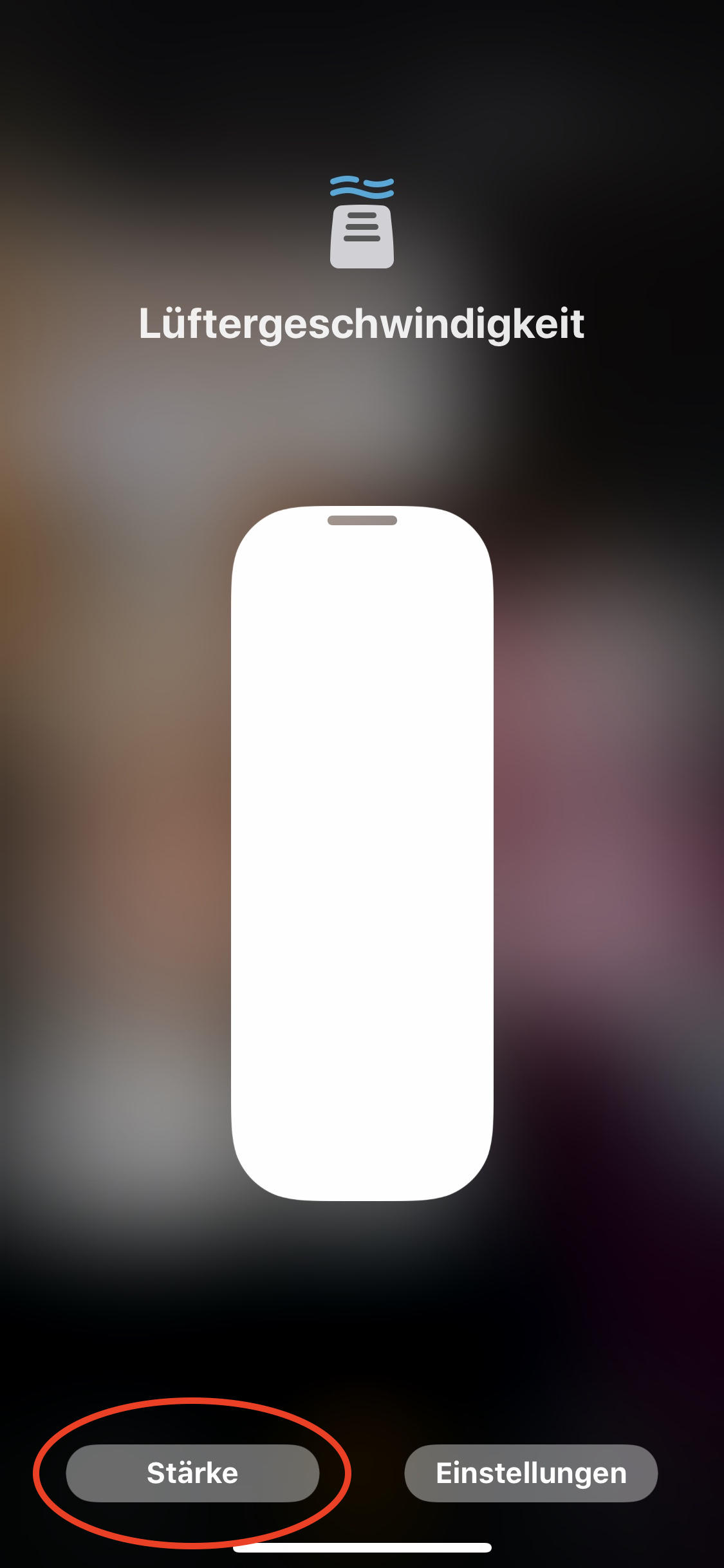

    Edit: Funktioniert wunderbar. Allerdings scheint es irgendwo einen Übersetzungsfehler zu geben. In HomeKit wird in den Geräteeinstellungen ein Menüpunkt "Stärke" angezeigt. Der verlinkt allerdings zum Modus (an/aus). Aber das werde ich mal direkt beim Entwickler melden. :)
    Edit 2: Die Beschriftung der Buttons ist wohl von iOS vorgegeben und kann nicht geändert werden. Mal sehen ob iOS 13 den Fehler korrigiert. :/

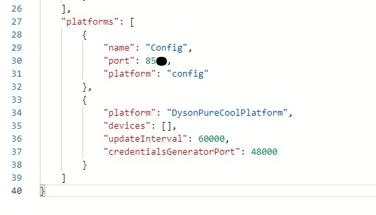

  • Hallo liebe Forumsteilnehmer,
    ich wollte in meiner config das homebridge dyson pure cool ergänzen.
    Kämpfe aber mit dem Klammern. Weiß jemand von euch bitte wo ich vergessen haben die Klammer zu setzen ?
    Besten Dank für eure Hilfe im Vorraus, gibts irgendwo ein Manual was beschreibt für welche Klammer was steht ?Ich kämpfe jedes Mal bei einer Erweiterung der config mit den Klammern...
    GRuß
    PiSchrauber20
  • Vielleicht hilft JsonLint.com
  • Ja danke Norbert da war ich auch schon. Wenn ich die config so eingebe sagt er mir ich hätte an sehr vielen Stellen Fehler. Was aber nicht sein kann da ich ja nur das plugin für den dyson hinzugefügt habe und mir die Klammerlogik nicht aufgehen will weil ich nicht weiss wofür sie stehen.
  • PiSchrauber20
    Einfach nochmal komplett "platforms" unten dran kopiert, kann auch nicht funktionieren. Du hast doch den Bereich platforms schon.
    Probier mal das .. auch wenn ich kein Fan davon bin fertige Arbeit zu geben. Denn davon lernt man nichts. ;) Gruß
