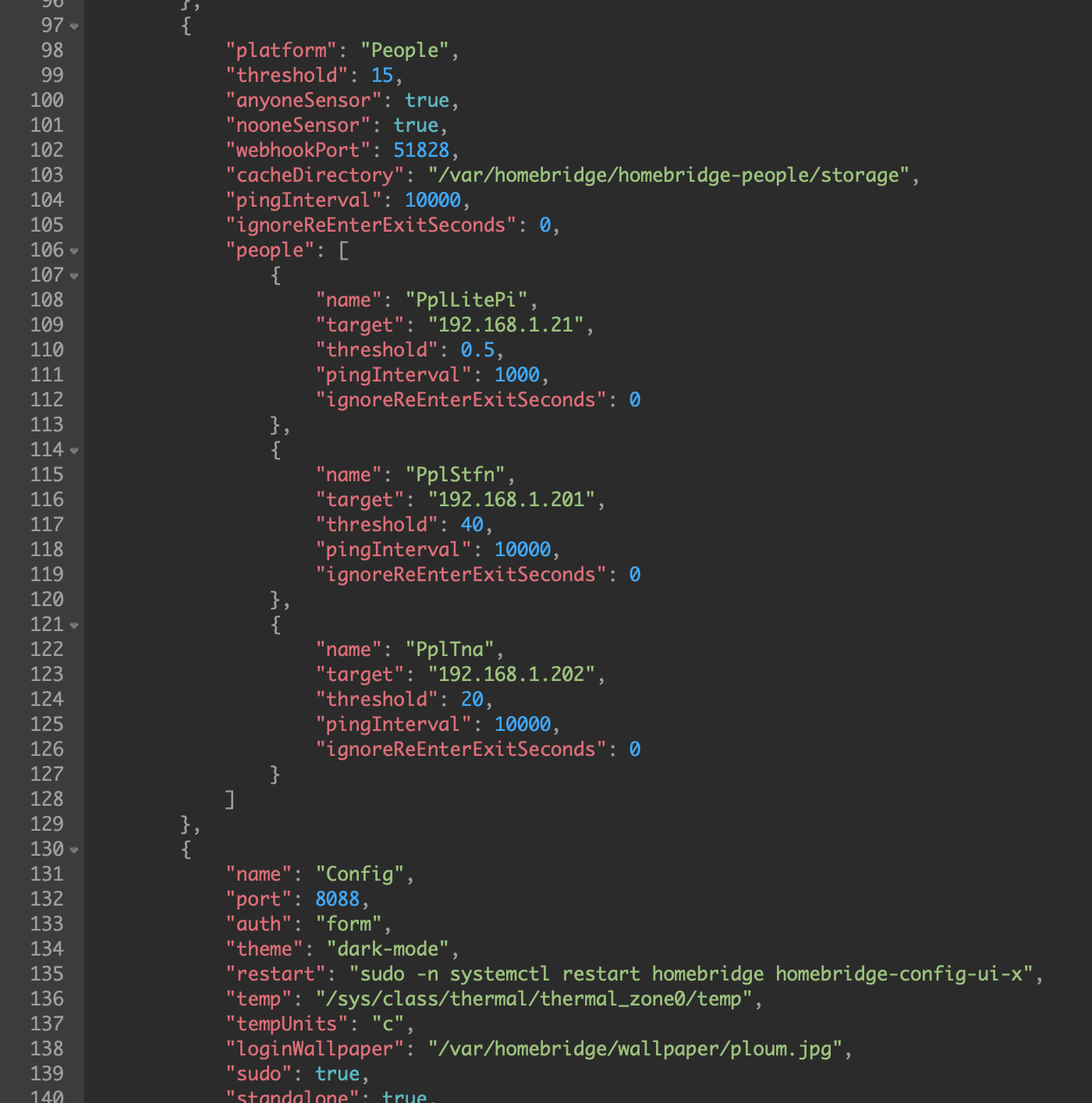

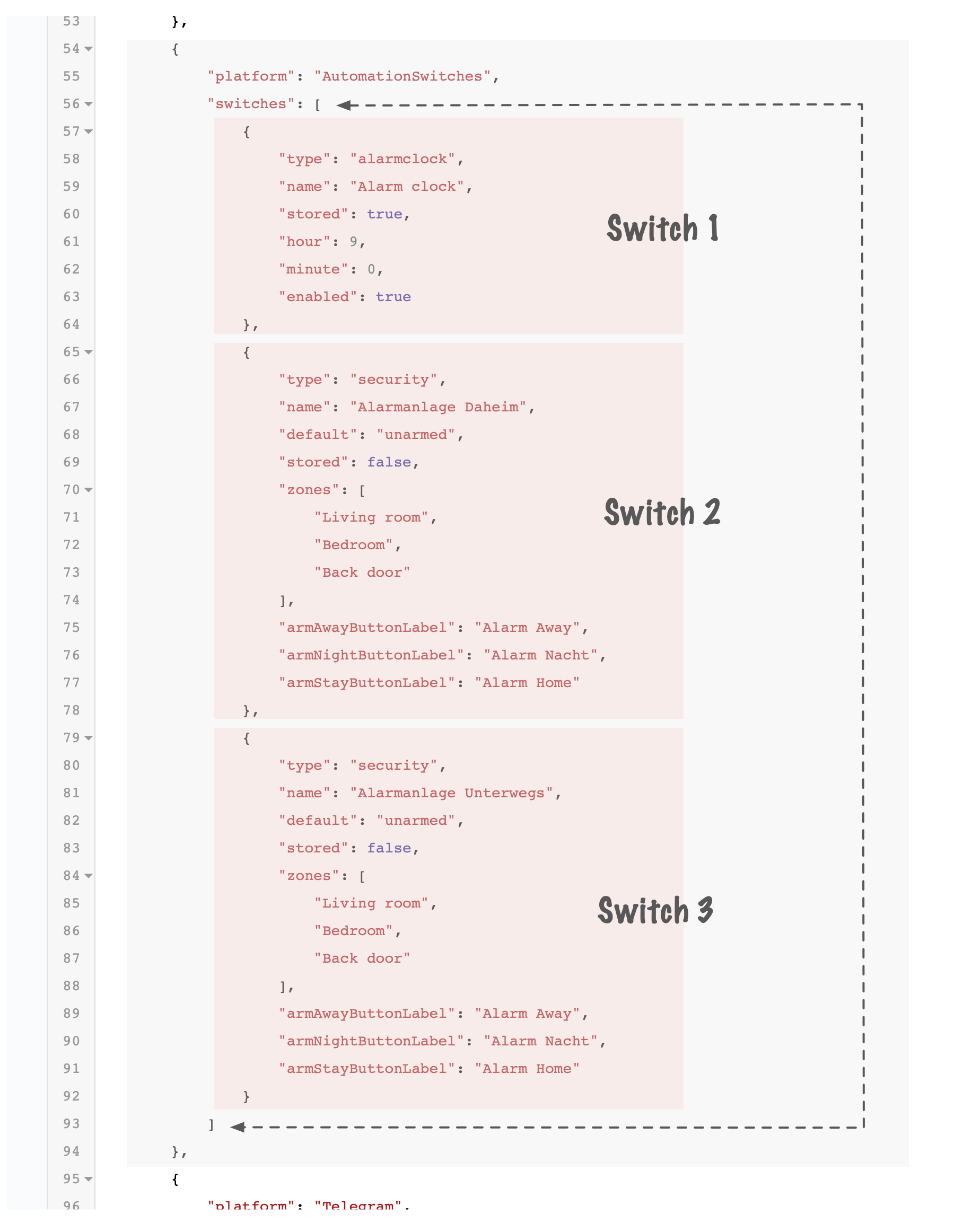

  • Drei Klammern auf, drei Klammern zu.
    Fünf Klammern auf, fünf Klammern zu.
    JSON ist ein furchtbares Format. Ich habe mich auch lange daran gewöhnen müssen. Der Trick besteht immer darin, einen Editor zu verwenden, der JSON richtig formatiert. Dann stehen alle Dinge, die untereinander stehen sollen, auch untereinander:
    Ich hab mal die Punkte eingefügt, damit dir Formatierung erhalten bleibt. Du siehst, das das Wort platform immer untereinander steht. Auch die Klammern stehen alle untereinander. Mach's so, dass es schön aussieht.

    Was sage denn
    https://jsonlint.com
    wenn du deine config dort einfügst und prüfen lässt?
  • So würde die Config nun funkionieren und https://jsonformatter.curiousconcept.com meldet keine Fehler.
    Damit du deine Fehler leichter erkennst:
    Du hattest einen Fehler beim Ende vom Fritz Plugin und Anfang vom AutomationSwitches. So muss es sein:
    "options": {
    "strictSSL": false
    "platform": "AutomationSwitches",
    und du hattest es so:
    "options": {
    "strictSSL": false
    "platforms": [
    platformswird nur 1x aufgerufen und darunter befinden sich dann alle Plugins die platform benötigen. Und dann waren es auch zu viele Klammern.
    Zusätzlich hattest du ganz am Schluss auch noch Fehler mit den Klammern. Hier muss es so sein:
    "<i>I'm sad to see you leave.</i>"
  • Wenn du es bei jsonlint.com einfügst, vor das erste platforms ganz oben eine öffnende geschweifte Klammer ( { )einsetzt und dann auf Validate JSON klickst, dann bekommst du eine Fehlermeldung. Wenn du deinen Code ansiehst, wirst du feststellen, dass irgendwann dein Code nicht mehr schön aussieht: während weiter oben noch die Plattformen schön untereinander stehen, hört das auf einmal auf:
    "platform": "HarmonyHubWebSocket",
    "platform": "Calendar",
    "platform": "Fritz!Box",
    und auf einmal steht da mittendrin schon wieder platforms:, was aber nur ein einziges Mal im Code auftauchen sollte (die Foren-Anleitung lässt sich übrigens dazu ein wenig aus).
    Diese Klammer-Orgie sieht zwar wirr aus, aber sie fasst immer etwas zusammen. Alle Plattformen {platform}, {platform}, {platform} ..... {platform} stehen zusammengefasst unter dem Oberbegriff platforms, der als Oberbegriff nur einmal auftaucht:
    platforms: [ {platform}, {platform}, {platform} ..... {platform} ]. Sie sind zusammengefasst durch eckige Klammern [ ] und werden durch Kommas getrennt.
    Jede {platform} enthält unterschiedlich viele Parameter. Beispielsweise würde eine {platform}, die eine Lampe nur ein- und ausschalten kann, bestimmt nur zwei Parameter enthalten, nämlich einen für einschalten und einen für ausschalten. Dagegen würde eine eine {platform}, die einen Ventilator steuert, mehr als zwei Parameter brauchen: ein, aus, Rotorgeschwindigkeit, Drehung. Etwa so:
    {"platform": "SimpleLamp", "name": "Deckenlampe", "on_value": "1", "off_value": "0"}
    Dieses Konstrukt nennt man ein Objekt. Dieses Objekt beinhaltet alle Parametern, die zusammengehören und alles wird in geschweifte Klammern eingeschlossen. Die einzelnen Parameter sind durch Kommas getrennt. Da man es so nur schwer lesen kann, formatiert man es besser um:
    "on_value": "1",
    "off_value": "0"
    Das alles gehört zusammen. Wie beim Ventilator:
    "platform": "SimpleFan",
    "name": "Ventilator",
    "on_value": "1",
    "off_value": "0",
    "speed": "100",
    "direction": "auto"
    Und das Ganze durch Kommas getrennt zwischen die eckigen Klammern von platforms[ ]:
    Ein Tipp: Im Config-Editor von homebridge-config-ui-x sind neben der Zeilennummerierung kleine Pfeile zu sehen, mit denen man man die einzelnen Abschnitte auf- und zuklappen kann:
    Dein Code sollte so funktionieren:
    Gruß
    Einmal editiert, zuletzt von sschuste ()
  • Und schon wieder einen Rechtschreibfehler eliminiert:
    :D
  • Danke euch mal wieder ferstehe es immer noch nicht ganz aber es läuft .
    verstehe nicht genau die eine klammer wieso die nun da hin muss.
    "armStayButtonLabel": "Alarm Home"}] (------------------------------------},{"platform": "Telegram",
  • Vielleicht wird es so klarer:
