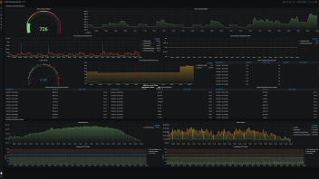

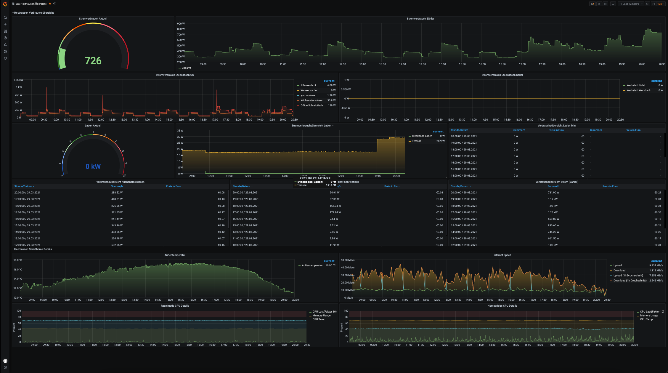

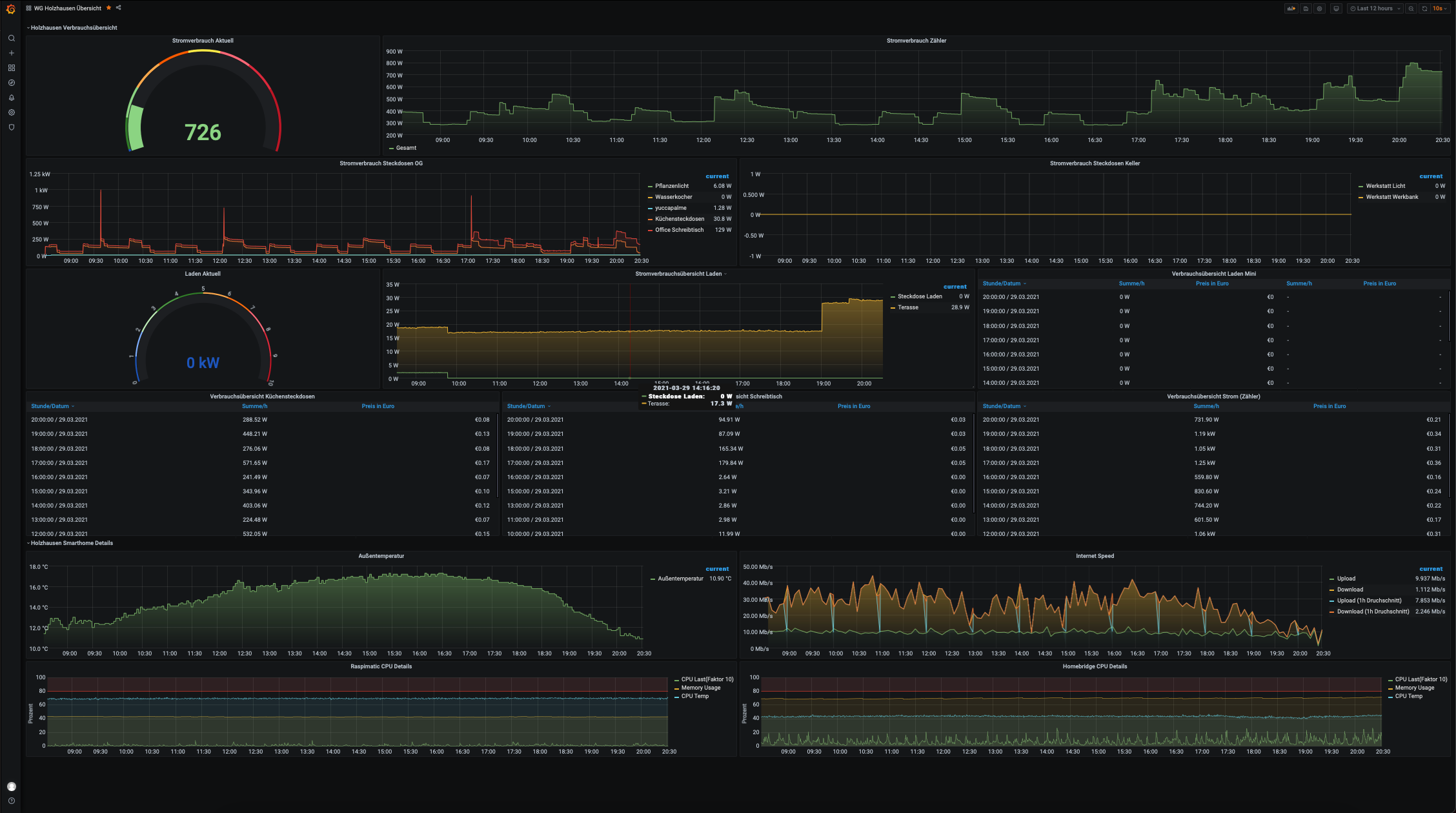

    wenn das mal läuft, dann hast du oder kannst du so was laufen haben.
    Oben der Stromverbrauch der letzten Stunden mit aktuell, darunter die Ladesteckdose - derzeit kein Auto dran, in der Tabelle rechts summiert die Werte auf 1h und 24h
    Dann unten Aussentemperatur, meine Internet Speed Übersicht ( hab grad stress mit meinem Provider und dessen Bandbreite und protokollier das) ganz unten die Memory, CPU und Temperaturwerte der beiden Jaspis die ich habe.
    Alles verfügbar mehr oder weniger seit 2020.
    Das ist eine der Seiten, die ich eingerichtet habe. Da gibt es noch die Pflanzensensoren und ein paar andere Kleinigkeiten.
    Also geht schon was ... wenn man Zeit und Muse und Google Suche miteinbezieht.
