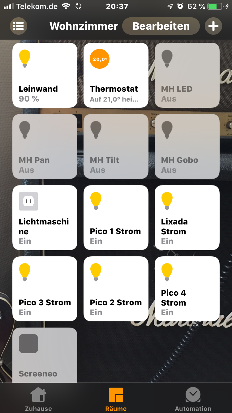

    Bei mir kommen hier zusammen:
    Leinwand: Fünf Hue-Lightstrips über die Hue-Bridge
    Thermostat: Ein Thermostat über die Netatmo-Bridge
    MH Led, MH Pan, MH Tilt, MH Gobo: Fünf Moving Heads über eine Homebridge
    Lichtmaschine, Pico 1 Strom, Pico 2 Strom, Pico 3 Strom, Pico 4 Strom, Lixada Strom: Steckdosen von Koogeek (direkt ohne Bridge)
    Screeneo: von Apple zur ATV-Steuerung, kommt mit HomeKit
    Und dann legst du los und verbindest den ganzen Schmerzes mit Automationen.
    Stefan
