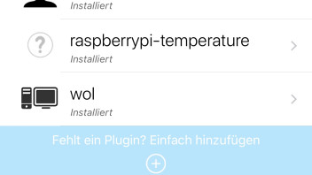

Zeig mal deine Komplete Config.
homebridge-hue
<p>Zeig mal deine Komplete Config.</p>
Hier ist ein Screenshot der Config
Gesendet von iPhone mit Tapatalk

Verstehe nicht genau was du benötigst. Das Foscam und People Plugin sind zwar installiert aber noch nicht konfiguriert.
Wenn ich in der Homebridge App auf Konfiguration manuell bearbeiten klicke wird mir dies angezeigt.In deiner Config fehlt ne ganze menge.
Ich nehme an dies ist die Eigenart der Homebridge App. Da diese vieles automatisiert.

Bisher nur zwei jedoch unkofiguriert. Seltsamerweise verschwinden diese nach einer gewissen Zeit wieder.
Dies bekomme ich stets angezeigt
