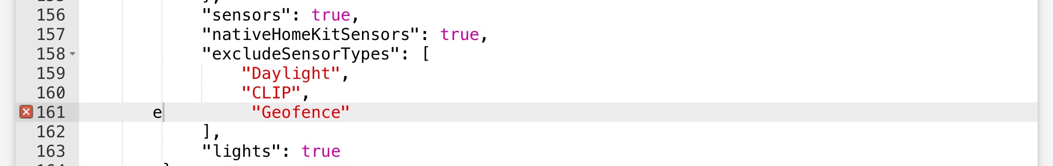

Weiß jemand, wie ich die über HomeKit native Einbindung der Motion Sensoren und Wall Switches unterbinden kann? Da man mit dem Hue-Plugin hier mehr Feintuning betreiben kann, binde ich diese Hue Accessoires über das Hue-Plugin ein, die Lampen würde ich aber weiterhin gerne über die native Hue Bridge Anbindung in HomeKit lassen.
Wie kann ich also meine Motion Sensoren und Dimmer Switches entfernen, ohne die ganze Hue Bridge aus Homekit zu löschen?
<p>Beitrag gelöscht, hast es ja geschafft</p>
Müsste der Eintrag nativesensors sein, den du dann auf true setzen musst und den sensors Eintrag auf false.
So hab ich das momentan auch eingestellt, klappt nur nicht ganz, es ist alles doppelt vorhanden.Also 2x habe ich alle Motion Sensoren in HomeKit. Einmal aus der nativen Anbindung, einmal über das Plugin.
Setz mal beide sensors Einträge dann auf false.
Hm also ich hatte die nativeHomekitSensors auf true immer und sensors auf false.
Damit hatte ich die Sensoren die an die Hue Bridge angebunden sind in Home drin und Sensoren angebunden an die Homebridge Hue nicht.
Jetzt mit dem deConz hab ich sensors auch auf true und blende den Rest mit exclude aus.
Ups, ich glaube da haben wir aneinander vorbei geredet, ich meinte es nämlich genau anders rum.
Der Entwickler schrieb mir eben jedenfalls dass es nicht möglich ist. Entweder „alles“ oder nichts über die native Anbindung. Einzige Option wäre die Hue Bridge komplett aus HomeKit zu entfernen und auch die Lichter über das Plugin einzubinden.
