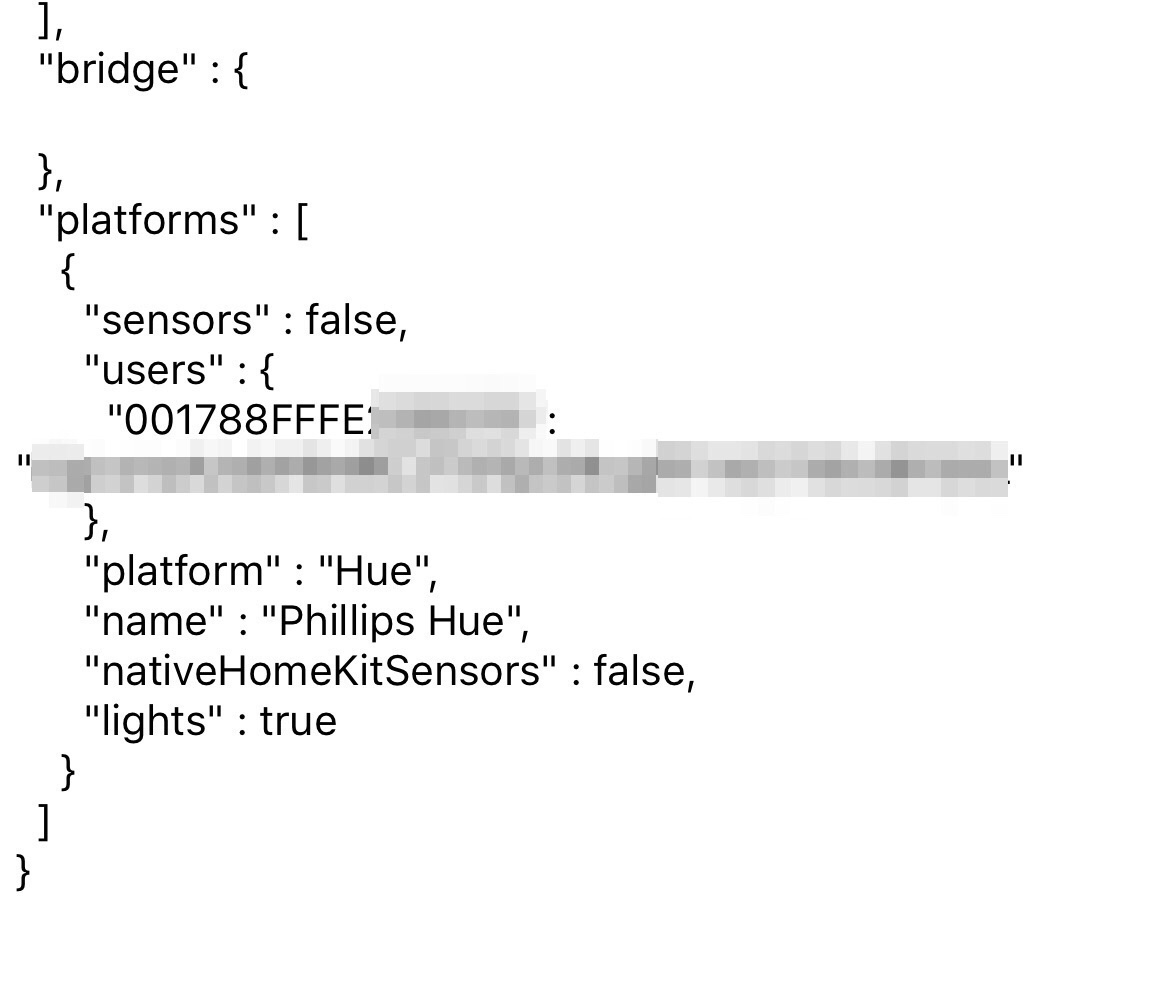

Hallo Leute,
ich bin sowohl neu in diesem Forum, als auch im Umgang mit dem Pi. Daher gefiel mir die Idee den Pi bequem mittels einer App zu konfigurieren. Dies gestaltet sich jedoch schwieriger als erwartet. Ich versuche nun schon seit Tagen erfolglos das Hue Plugin, welches sogar nativ in der App enthalten ist, zu installieren.
Das Plugin ist bereits installiert, doch kann ich es nicht konfigurieren. Bekomme jedes Mal die Meldung „Keine Config gefunden. Überprüfe die Einstellungen“. Unter dem Reiter Geräte > Plattformen befindet sich das Plugin. Innerhalb dessen muss man ein Bridge ID/ Username Paar eingeben. Da ich keine Ahnung habe wie ich dieses Paar generieren kann, habe ich mir damit geholfen die Bridge ID aus der Hue App auszulesen und den Username lies ich mir im Hue Clip API Debugger generieren. Dieser ist auch gültig, da ich damit sämtliche mit der Hue Bridge verbundene Geräte im Debugger sehen kann.
Gebe ich diese Kombination in der Homebridge App ein so erschein in der Config Datei ein User unter Platforms, unter Bridge jedoch nichts.
Sobald ich die Konfiguration sichere und wieder auf Geräte gehe, bekomme ich wieder die selbe Meldung wir oben beschrieben. Ich komme einfach nicht weiter und hoffe ihr könnt mir irgendwie helfen. Konnte im Forum nichts finden.
Anbei schicke ich noch die aktuelle Konfiguration.Gesendet von iPhone mit Tapatalk
Dein Homebridge läuft ja garnicht. Bzw. wo ist den der Homebridge Code hin?
Hast du Homebridge bereits in deine Home App hinzugefügt?
Homebridge ist bereits in HomeKit integriert.
