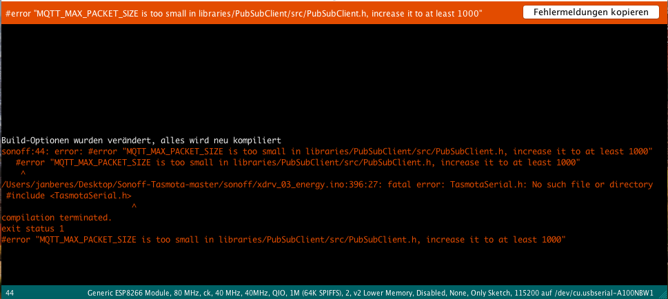

Ich bin am verzweifeln. Ich schaffe es nicht mein Sonoff zu flashen. Ich habe es jetzt über Atom und über Arduino IDE probiert. Und nun erhalte ich immer Fehler beim flashen bzw. bereits beim kompilieren. Ich hoffe es kann mir hier jemand helfen. Ich habe mich exakt an diese Anleitung gehalten: https://www.alefo.de/wiki/anle…:sonoff_mit_alexa_steuern
Ich hatte damals genau das selbe.
Hier hat es einer gefixt. Schau es dir an. Es muss nur ein Wert verändert werden.
Super vielen Dank

Grüße an die Runde, ich hätte auch ne kleine Frage zum flachen.
Ich versuche mich auch an zwei Sonoff Basics. Ich bekomme sie nach gefühlt tausend versuchen aber einfach nicht geflachst.
Über die Arduino IDE erzählt mir der Log es fehle irgendeine Library:
#include <TasmotaSerial.h>
compilation terminated.
exit status 1
Fehler beim Kompilieren für das Board Generic ESP8266 Module.

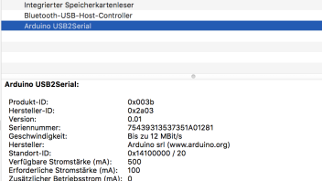

ich muss dazu sagen, dass ich einen Arduino USB2Serial Adapter verwende.
Kein Plan ob's an dem liegt.
Hi.
Schau mal ob deinem flasher COM Port5 zugewiesen ist (in PC Gerätemanager).
error: cannot access COM5, bedeutet, Dein com Port kann nicht geöffnet werden
