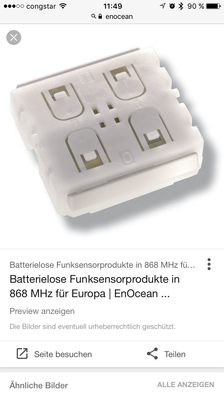

Enocean ist ein eigener Funkstandard genau so wie Zigbee da ist der unterschied.

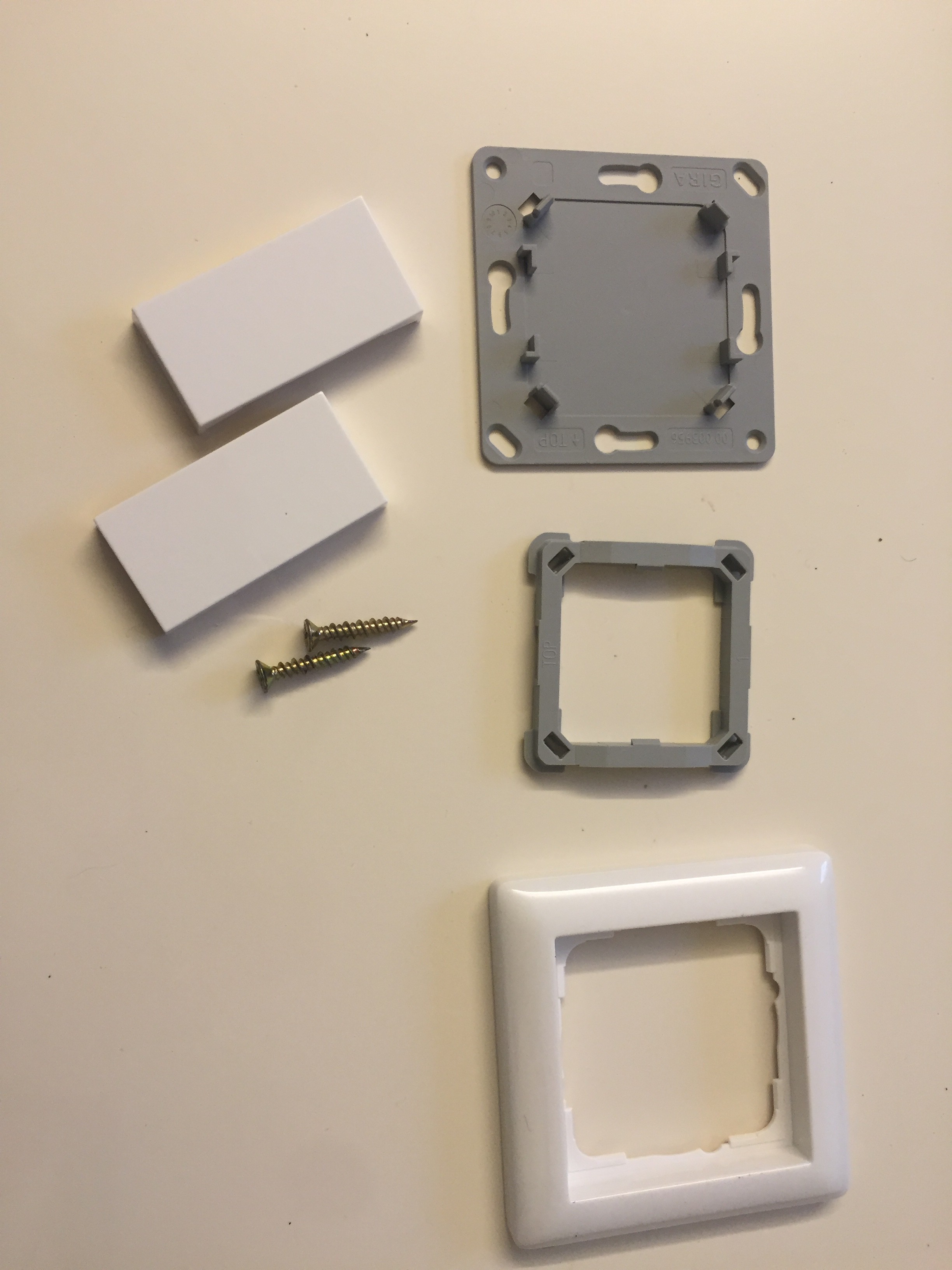

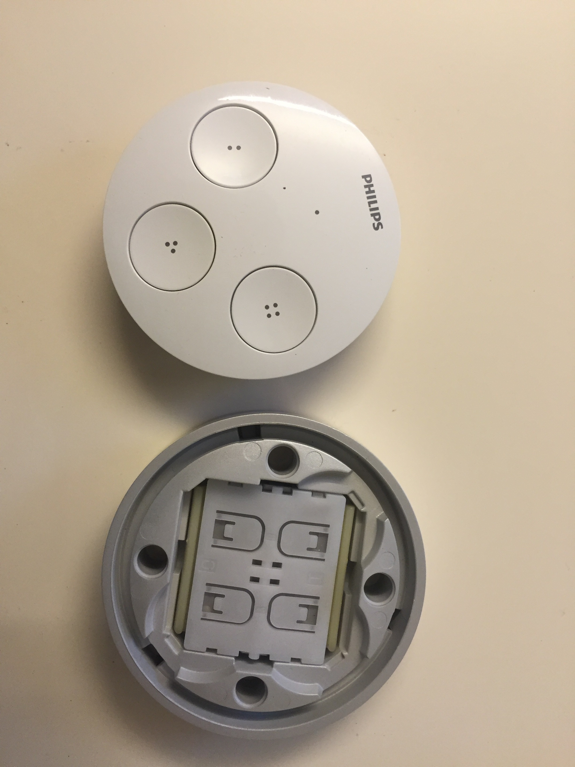

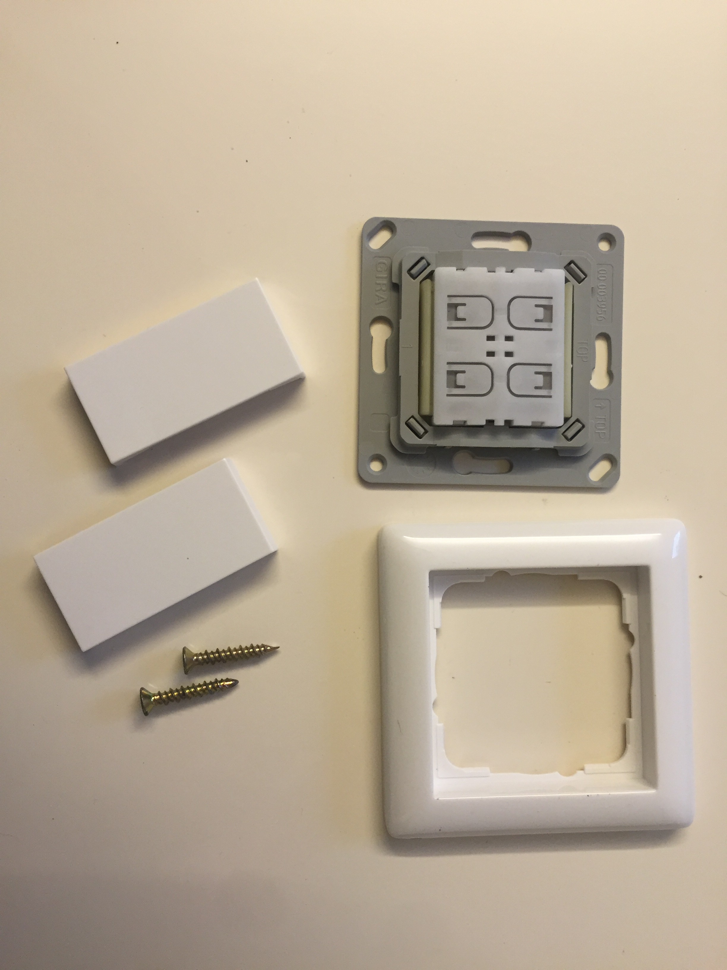

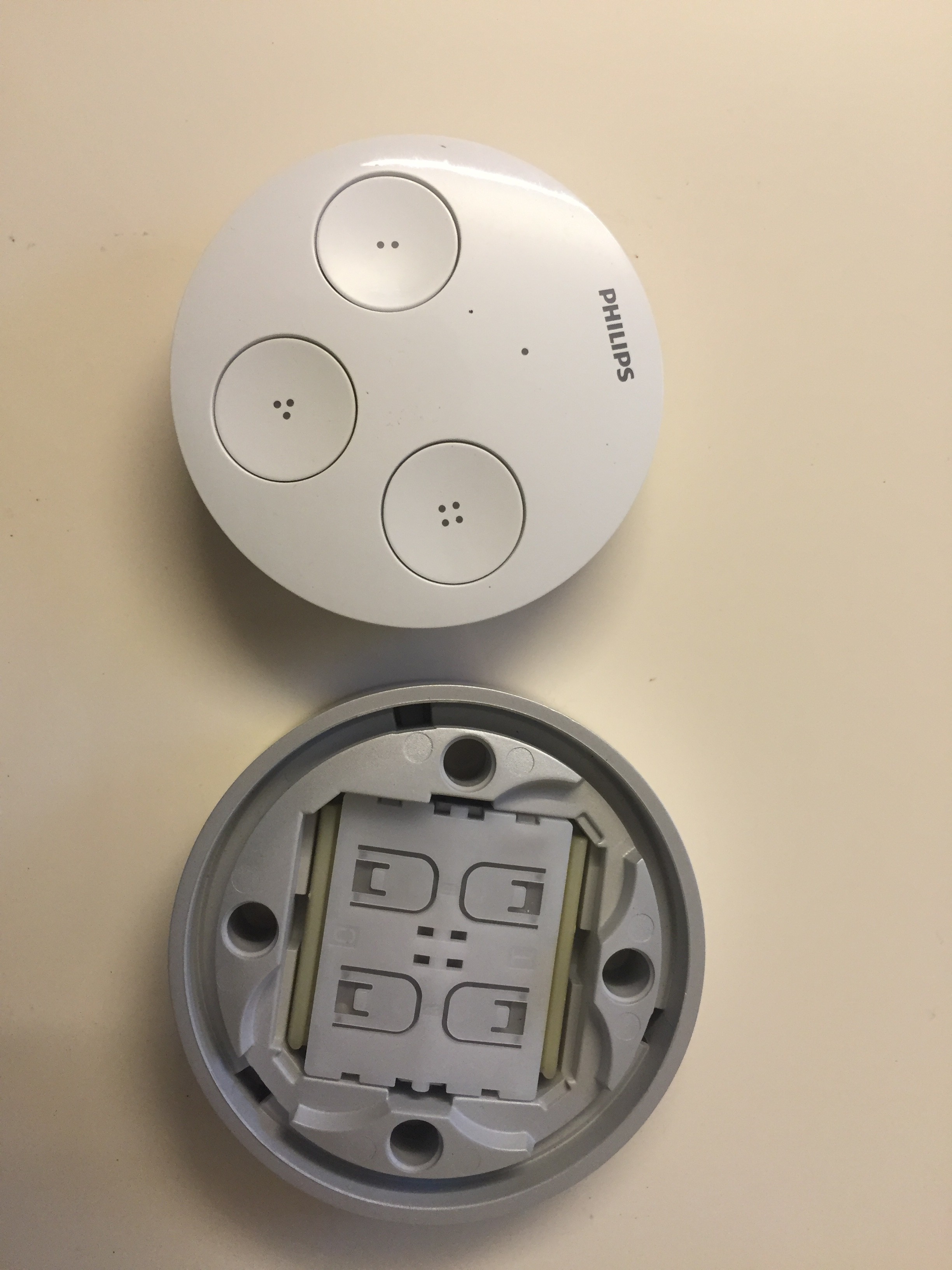

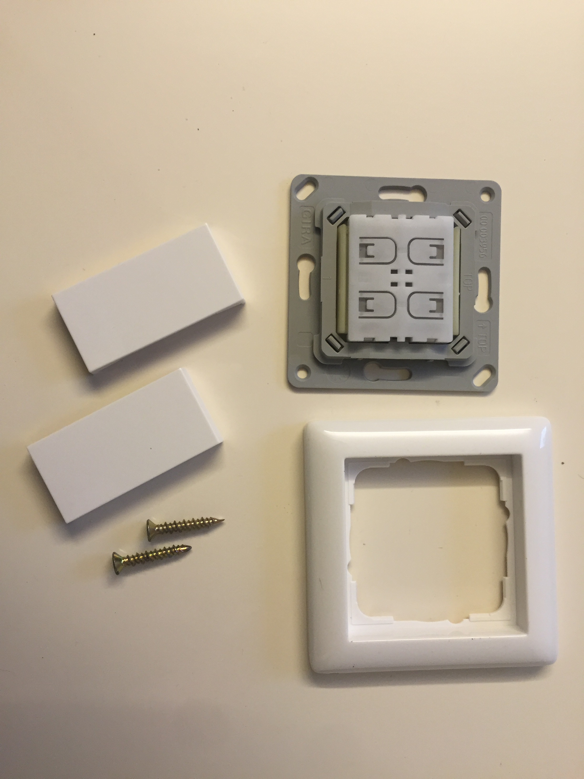

Jetzt habe ich mich gerade durchgerungen in allen Treppenhäusern Osram W38 Wandlampen zu verbauen und die ersten Hue Tabs günstig organisiert, jetzt lese ich hier das es die Rahmen nicht mehr günstig einzeln gibt da ich SmartHome von Innogy verwende überlege ich jetzt die Unterputzwandsender zu verbauen. Das scheint mir die beste Alternative zu sein. Blöd nur das dort Batterien rein kommen.

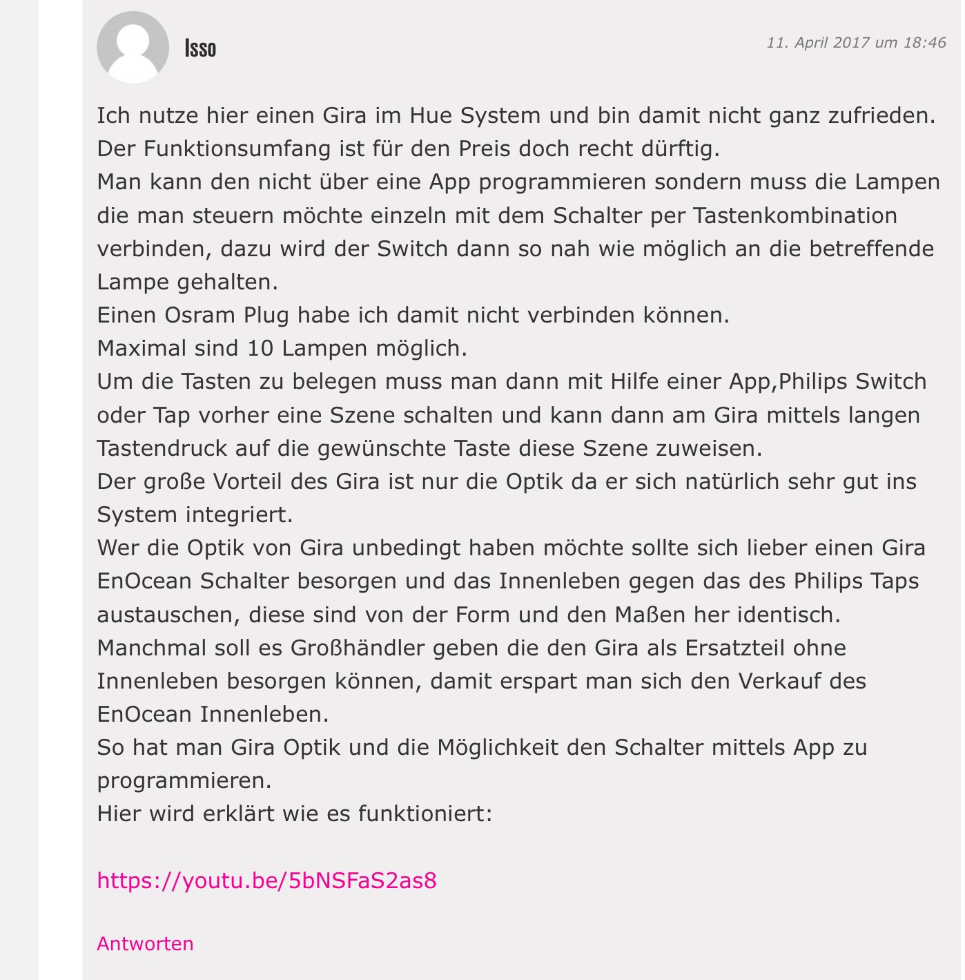

Hier hab ich noch eine gute anleitung gefunden für die leute die noch umrüsten wollen:

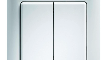

Habe eben diesen thread entdeckt und habe vielleicht noch was ganz interessantes gefunden. Es gibt auch fertige enocean Funk wandsender von gira, in genau der gleichen Form wie für den Umbau. Das ganze heißt gira 242203 oder jeweils für die Farbe für die man sich entscheidet. Kostenpunkt 50 euro. Ich denke das ist okay für die Geräte die ohne Batterie funktionieren, was mir nicht gefällt daran, dass man damit ja wohl nicht dimmen kann, sondern nur eben die Funk Telegramme schicken, die auf den Tasten hinterlegt sind. Werde mir beides anschauen, aber damit ist in jedem Fall gegeben, dass man sich ihn an die bridge anmelden kann.
Also die Gira 242203 sind nicht definitiv nicht kompatibel zur Hue, man kann lediglich den Inhalt eines Hue Tap dort einbauen/austauschen.
Es gibt von Gira aber einen Zigbee Lightlink Schalter, der Hues direkt steuern kann, dieser lässt sich allerdings nicht in die homebridge einbinden: https://www.gira.de/gebaeudete…e-lightlink/features.html

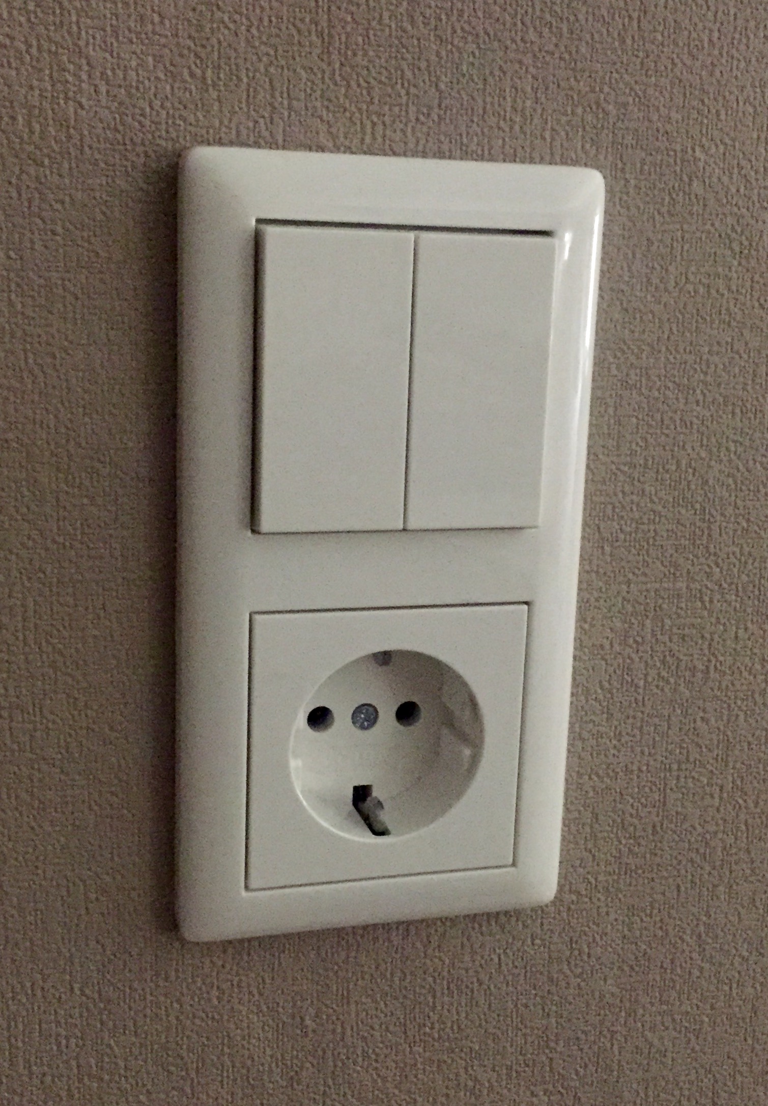

Also ich hab mir das wippen Teil von gira gekauft und gestern erhalten. Eines vorweg, der Service von gira ist äußerste spitze. Email hin geschrieben mit dem Sachverhalt ob man dann an bridge anlernen kann oder nicht und so weiter. Heute morgen gleich direkt nen Anruf von denen bekommen wo man kompetent über alles bescheid wusste. Es ist so :
Man kann den Wandsender an die bridge anlernen - ja. Aber die App erkennt es eben nicht als nen Schalter, wie zum Beispiel den tap. Somit kann man also nicht in der App konfigurieren was man tun möchte. Das ist ein echter Minuspunkt, ich weiß nur nicht ob ich den gira geben soll, weil das eigentlich ein Problem des hue Teiles ist.
Weiter geht's trotzdem. Das anlernen an die bridge hat nach einigen Versuchen geklappt, habe dann allerdings wieder vergessen wie es geklappt hat
Lange Rede kurzer Sinn, die Lampen einzeln an den Sender anlernen klappt ohne Probleme. Jedoch, und da finde ich den Haken. Es ist insgesamt, wenn man eine ganze Wohnung ausstatten will schon aufwendig. Ich hätte mir gewünscht, dass ich nicht nur die obere wippe auf schalten und dimmen legen kann, sondern auch die unteren beiden wippen. Diese sind aber nur als Aufruf einer scene gedacht. Auch Ok, aber geht besser. Werde dennoch die Wohnung damit ausstatten, da es mit dem dimmen echt angenehm geht und optimal eben super schick in das vorhandene Schalter Programm passt. Muss jetzt nur mal gucken, was mich echt schon wieder ärgert, man hat Zubehör raus gebracht zur Installation auf Glas, Beton und in up Dose... Aber egal für welche Möglichkeit, man brauch kostenpflichtiges Zubehör... Also ehrlich, das ist lächerlich...
Ich würde dem teil 3,5 von 5 Sternen insgesamt geben, für die Einrichtung über die App kann gira nichts, aber um 5 Sterne zu bekommen, kann man es schon noch besser machen. Auch wäre ein 230 Volt Eingang durchaus möglich gewesen, find ich.

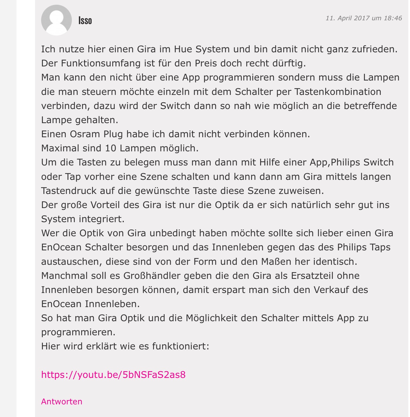

Der Gira Zigbee Taster ist extrem dämlich zu programmieren. Man muss die komplette Programmierung am Schalter selber machen. Alle Lampen, die man nicht in der Szene haben will muss man stromlos machen, alle anderen Lampen dann entsprechend einstellen und abschließemd entsprechend die Tasten auf dem Schalter drücken, um die Szene abzuspeichern. Nichts was man gerne öfters und mehrfach machen möchte.

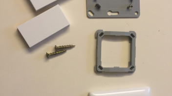

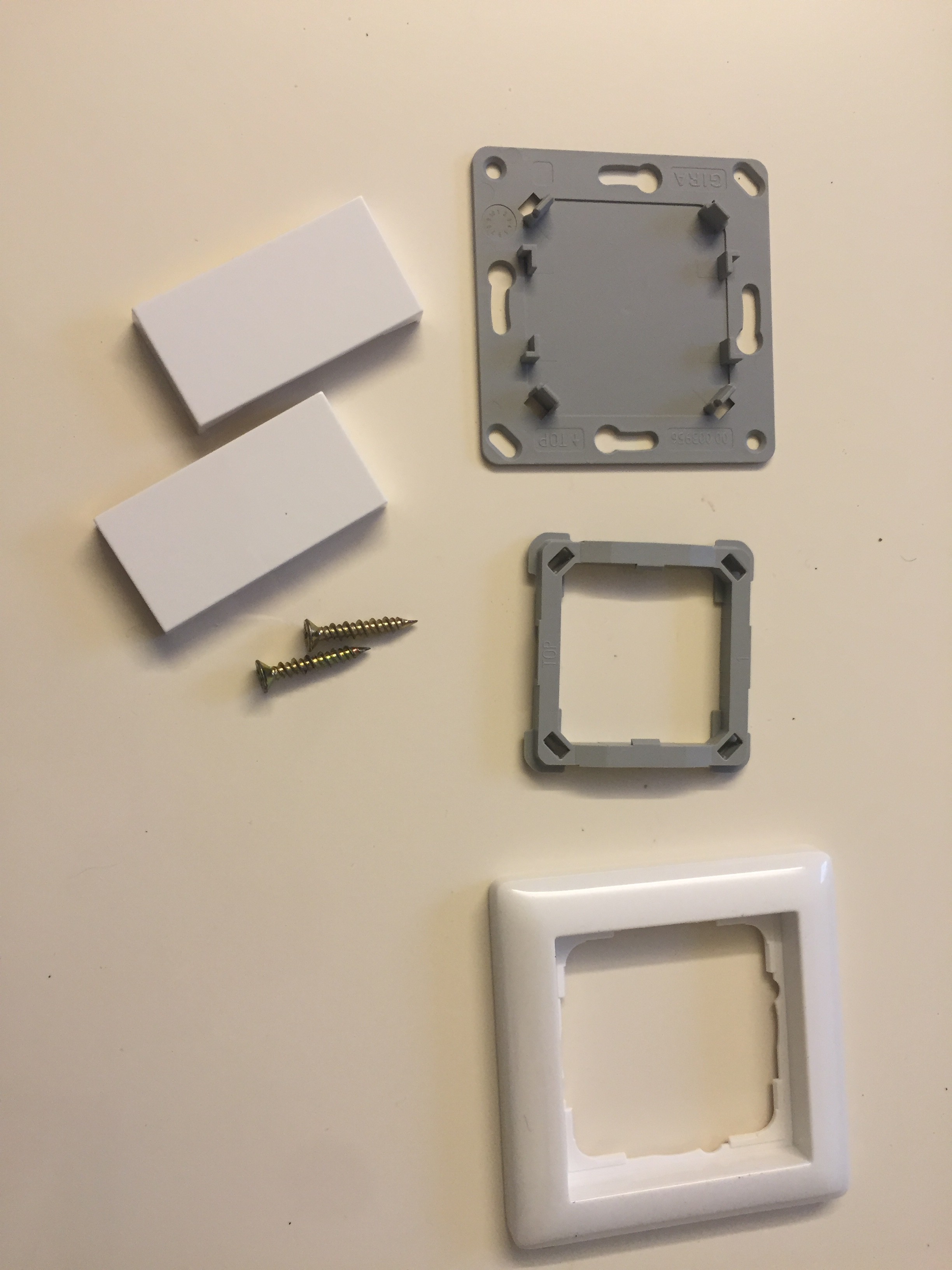

Bzw. könntest du eventuell die genauen Maße veröffentlichen, ggf. passen auch die Plastikteile anderer Hersteller, sowohl die Abdeckung als auch der Rahmen sind ja kein sichtbares Teil. Es muss doch irgendwie möglich sein diese 2 cent Plastikteile günstiger zu bekommen!Es gibt doch in manchen Apps Szenen die sich verändern, wechselnde Farben heller dunkler etc.
