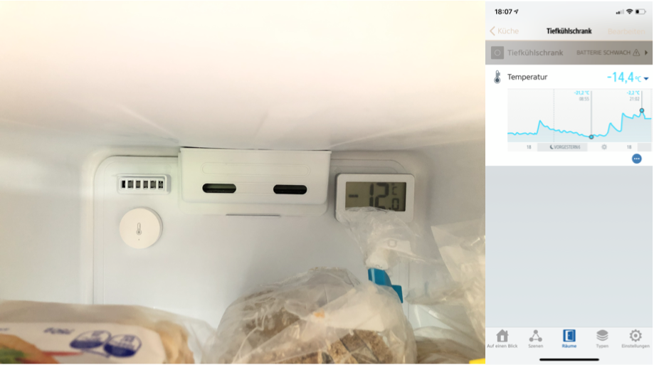

  • Also ich nutze mit dem Xiaomi Mi Gateway und homebridge-mi-aqara einen von den runden Sensoren im Tiefkühlschrank, schon seit unzähligen Monaten.
    Und der verrichtet seine Arbeit bei bis zu -20°C einwandfrei. Lediglich Batterie wird immer "schwach" angezeigt, was aber keine Auswirkung hat. Der läuft und läuft...
    Genauso wie ich am Backofen (Luftauslass) auch einen von den quadratischen Sensoren nutze (bis 40-60°C). Der streikt auch nie.
    Daher würde ich sagen.. einfach ausprobieren. ;):thumbup:
