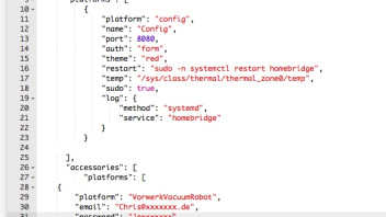

Hallo Zusammen,
bin wirklich ein absoluter Neueinsteiger, aber ich hänge nun schon den ganzen Abend an diesem Plugin.....
Habe ich so rauskopiert und bekomme immer den Fehler "CONFIG enthält ungültiges JSON"
Was mache ich falsch, kann jemand Tip geben?
Stimmen die Klammer nicht?Siehe auch BILD -> Anhang
Danke im Voraus und LG
ChrisBitte poste deine Komplette Config und hänge sie nicht nur in ein Bild.
Du kannst deine config hier prüfen lassen:
Das Ergebnis kannst gerne auch hier posten für weitere Unterstützung.
