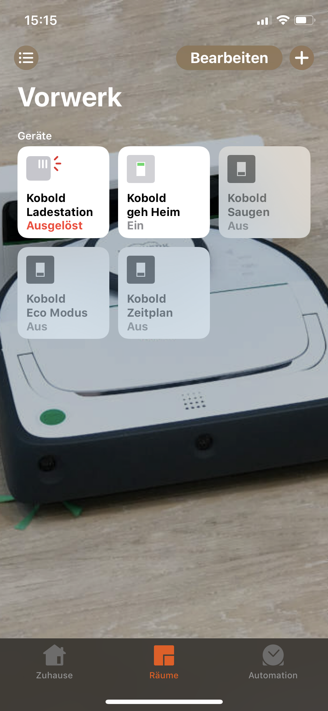

Also auch wenn es den letzten Fragende nicht viel hilft, mein VR 300 war in Null Komma nix mit der Homebridge verbunden.
Das einfach an der richtigen Stelle eingefügt und fertig war es.
Da ich für den eine neue Instanz habe, schaut es bei mir dann so aus:

Du solltest nun eine zusätzliche "Spot" Kachel in HomeKit haben.
Unschön ist, dass wenn eine normale oder Spot Reinigung läuft, die jeweils andere Reinigungs-Kachel auch aktiviert ist. ? Geht aber leider nicht anders... ?
