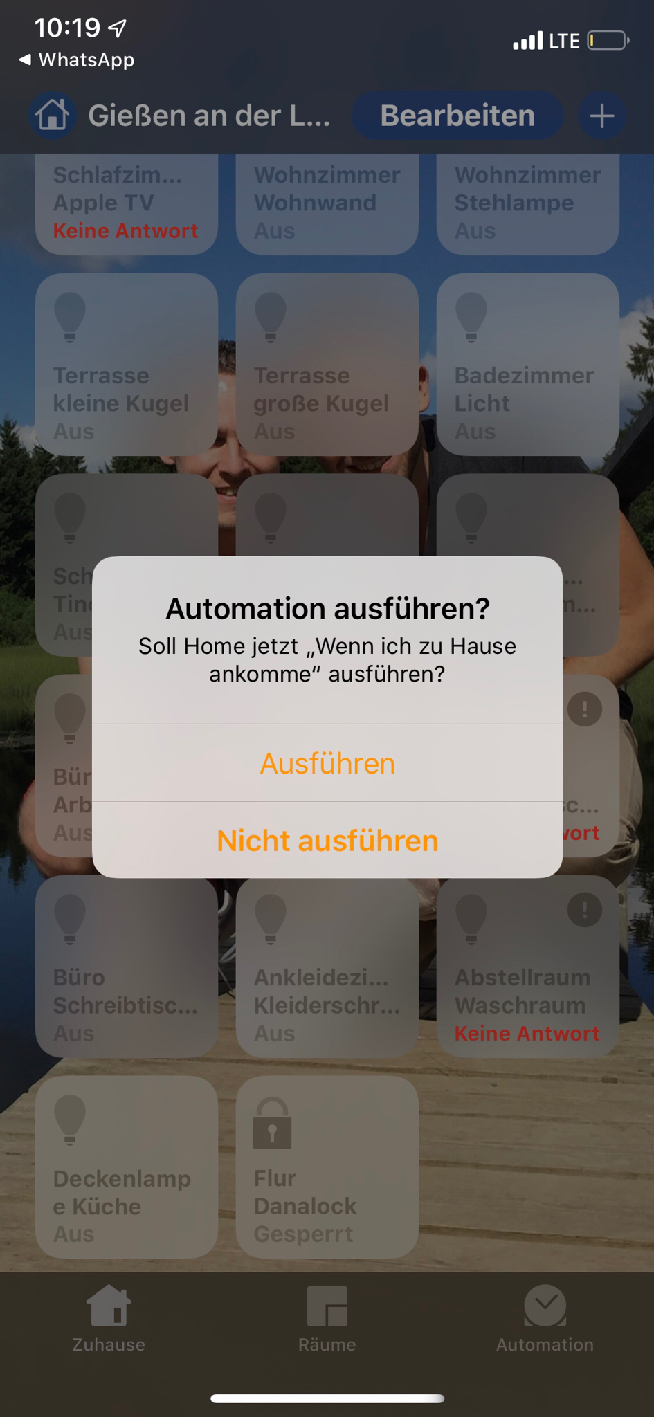

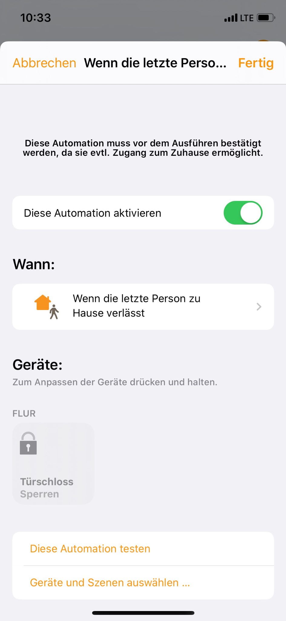

    bin seit geraumer Zeit stolzer Besitzer des Danalock V3. Nunmehr wollte ich eine Automation starten wenn alle Personen das Haus verlassen das Danalock automatisch verriegelt. Egal was ich mache und tue es kommt zu keinem positiven Ergebnis. Alle Personen teilen ihren Standort. Ich bin quasi am verzweifeln woran es liegen kann. Bin derzeit Beta Tester und die zweite Person arbeitet mit iOS 13. Kann es eventuell daran liegen? Ansonsten stört mir halt die Aufforderung (siehe Bild) die Automation zu bestätigen. Hab jetzt schon beide iPhones und das iPad (als Steuerzentrale) auf den Kopf gestellt aber nichts passendes gefunden. Sicher muss diese Bestätigung sein da es sich nicht um eine Lampe oder einen HomePod handelt sondern um einen sensiblen Bereich. Kann mir von euch jemand weiterhelfen was ich eventuell falsch mache?

  • Ich glaube des Rätsels Lösung gefunden zu haben. Seit neuestem kommt diese Push Up und fragt nach. Das scheint die Verifizierung gewesen zu sein. Also ohne zusätzliche Hilfsmittel. Hatte den 2. Bewohner zwecks iOS 12 vers. 13 entfernt und nun klappt es. Scheint also aktuell mit beiden Versionen Kompatibilitätsprobleme zu geben.
