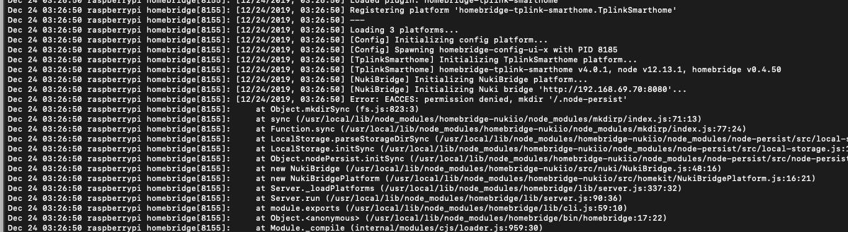

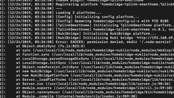

  • Jul 22 17:07:42 raspberrypi homebridge[4175]: [7/22/2019, 5:07:42 PM] Error: EACCES: permission denied, mkdir '/.node-persist'
    Hier soll ein Verzeichnis mit dem Namen /.node-persist angelegt werden und es ist dem User homebridge leider nicht erlaubt, etwas in der obersten Verzeichnisebene / anzulegen.. Es ist auch Absurdität nicht zu überbieten, das überhaupt so zu programmieren. Die Lösung hat ja schon Gerrit in Beitrag #4 gepostet. Überhaupt sollten Pfade zu irgendwelchen Cache-Verzeichnissen immer nach /var/homebridge zeigen, dann da darf der User homebridge ja schreiben.
