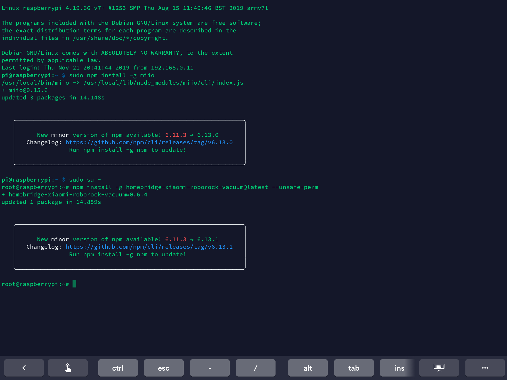

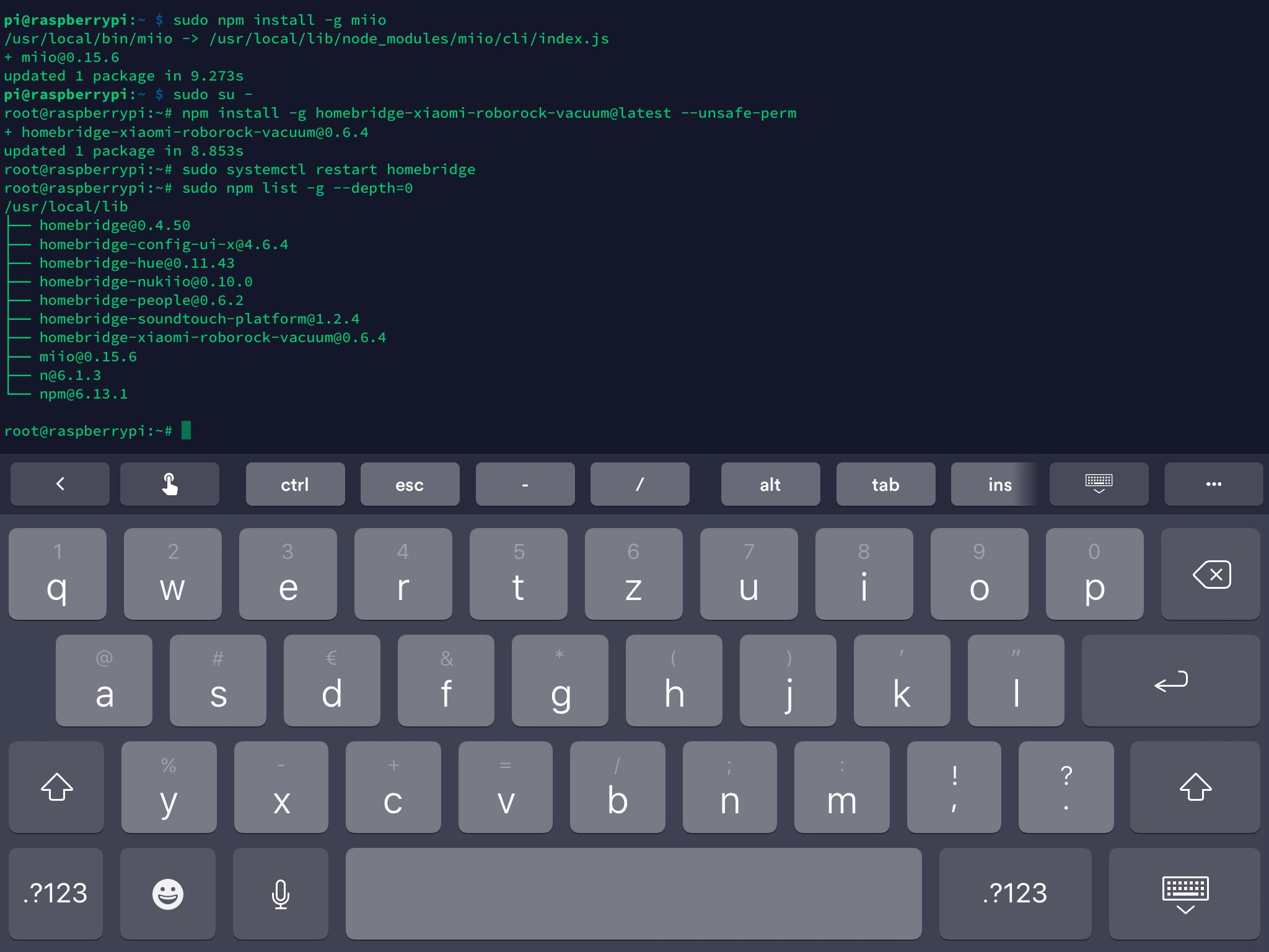

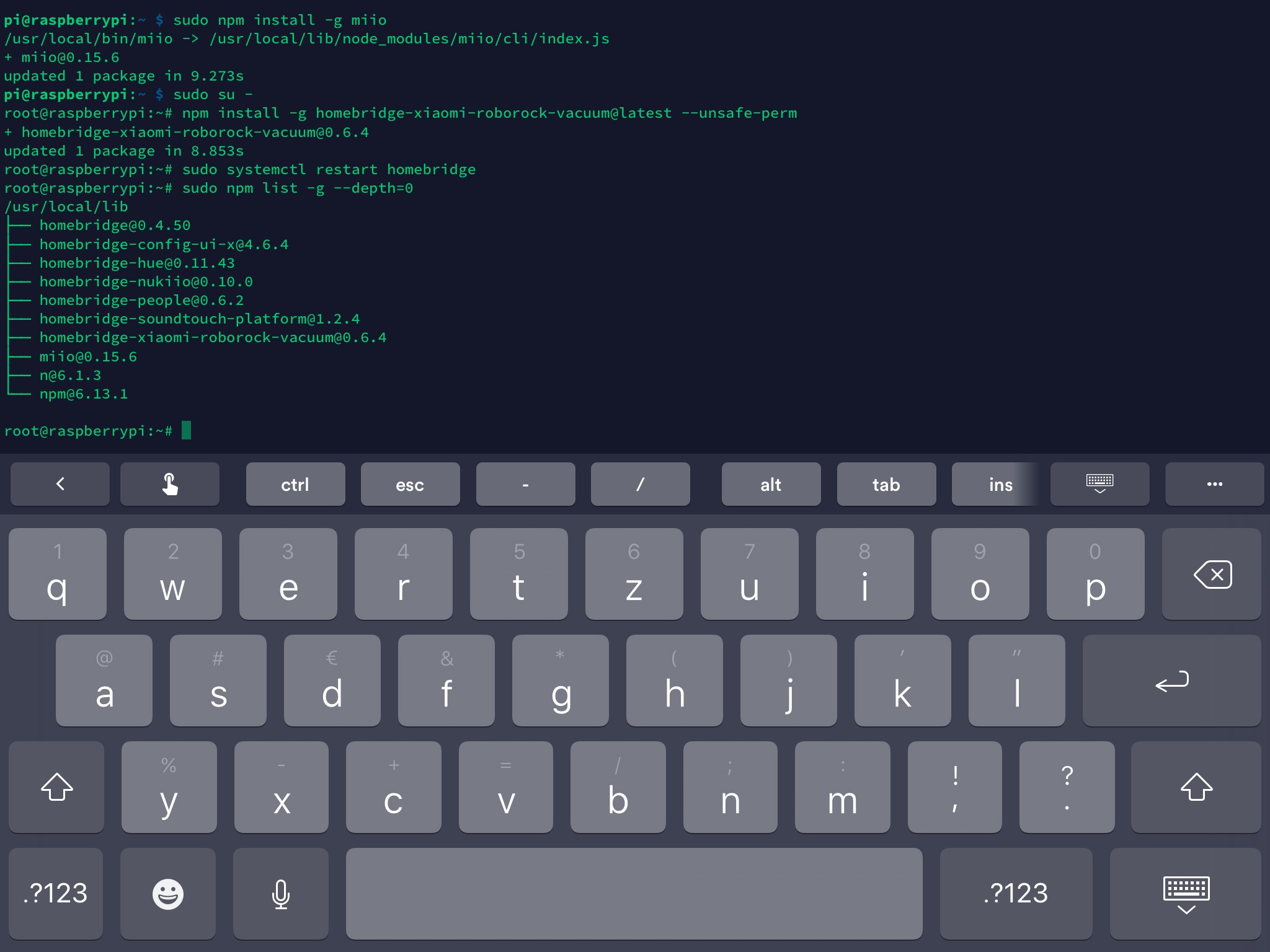

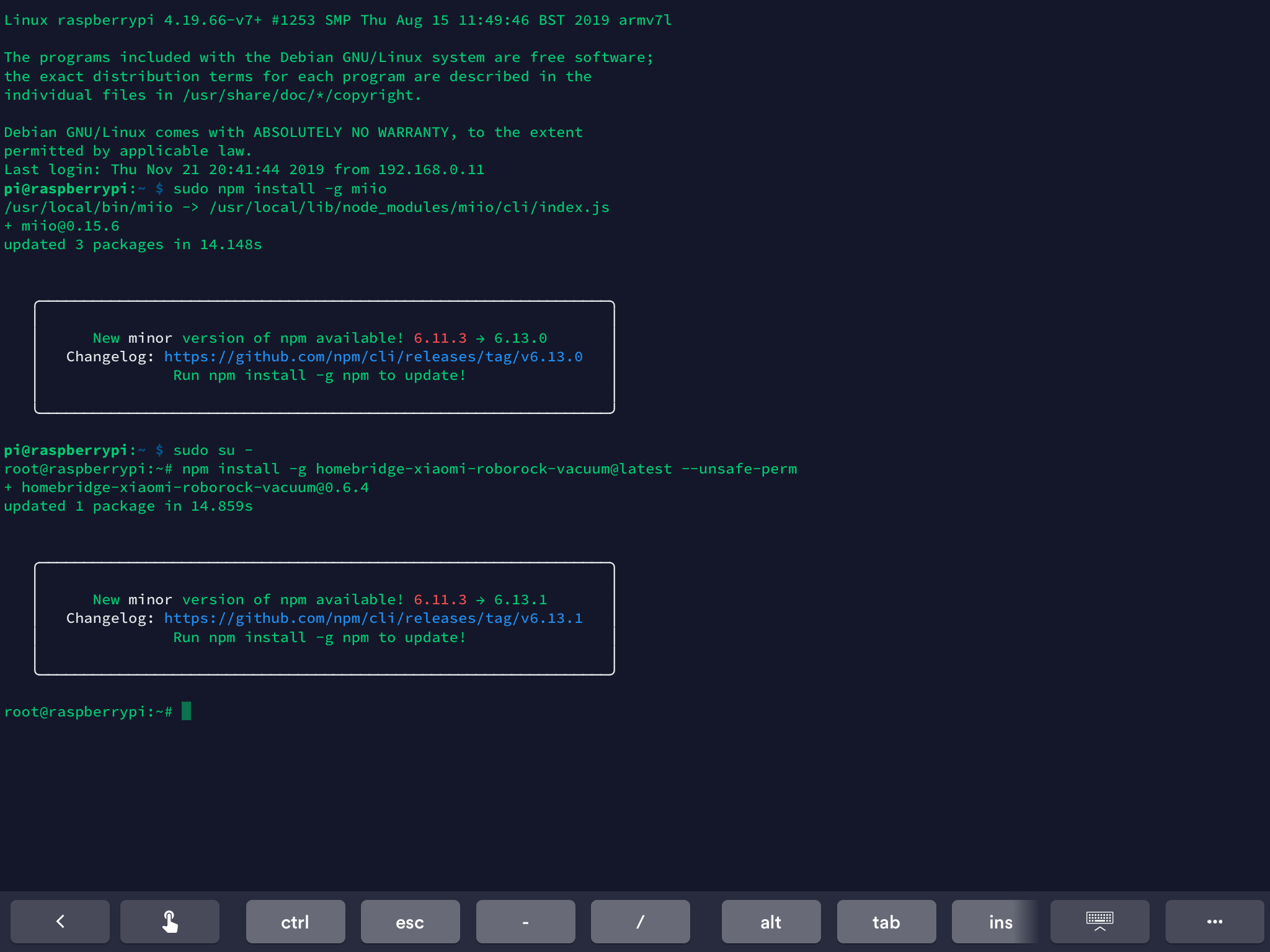

Dann einfach mal Roborock Plugin deinstall ..
Eintrag aus config löschen (Roborock), dann reboot und wieder install und Eintrag zurück kopieren..
...ansonsten „Glaskugel“ .... keine Ahnung

Nur die Einträge von dem Robo-Vakum-Plugin raus, Plugin deinstall und dann reboot.
Dann wieder von Neuem das Plugin install und die config bearbeiten.
Ob es hilft weiß ich nicht...

Okay ja dann werde ich das mal versuchen.
Gibt es eine Möglichkeit das ich die Config (für den Robo) irgendwo speichern kann um diese nach erneuter Installation des Plugins wieder dort einfügen zu können ohne alles neu eintippen zu müssen?

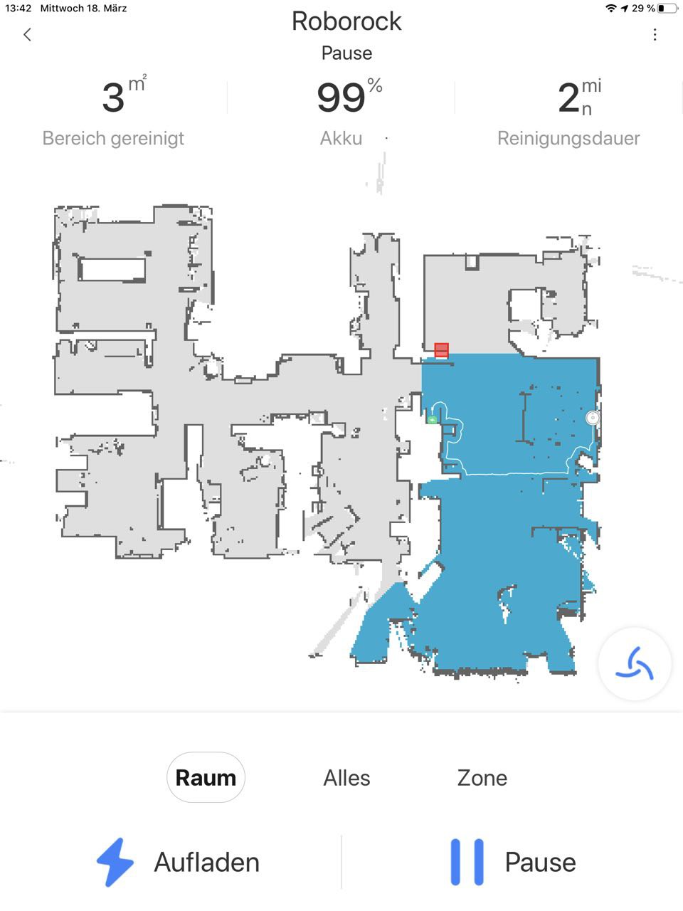

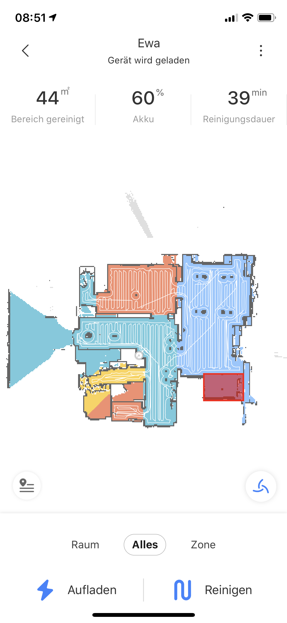

Könnte es irgendwas mit der Karte zu tun haben?

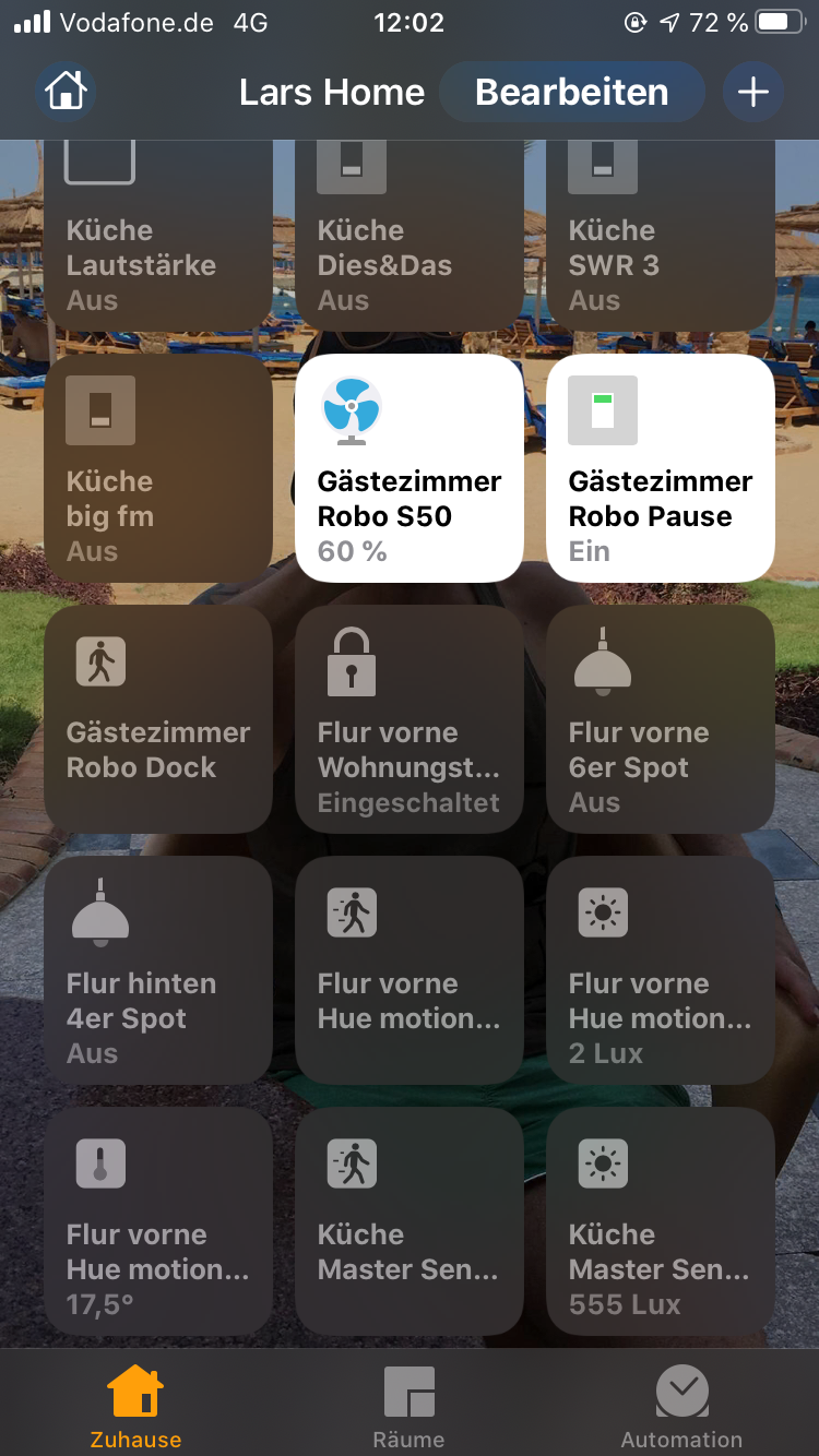

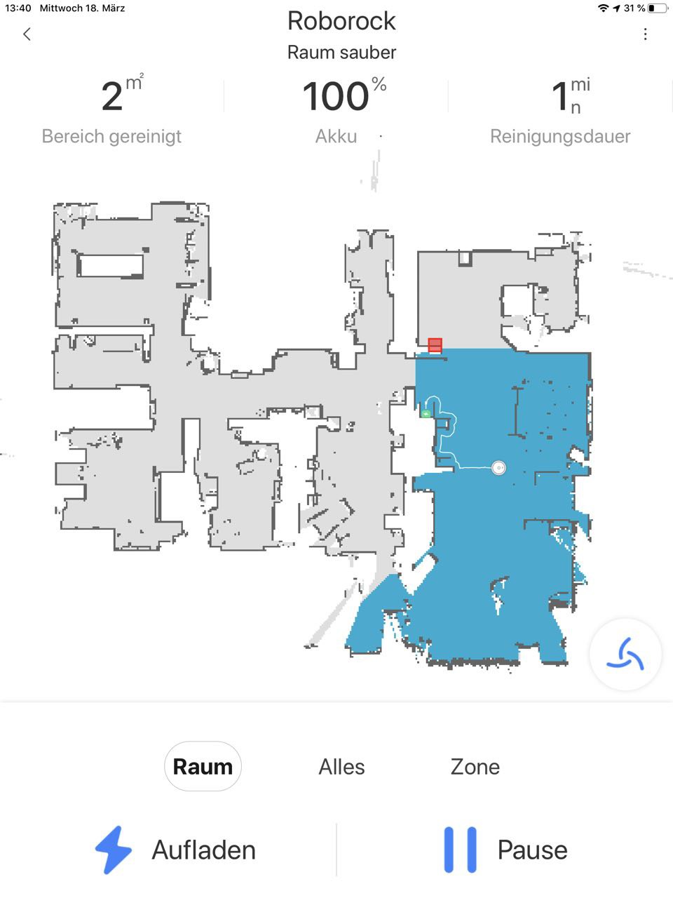

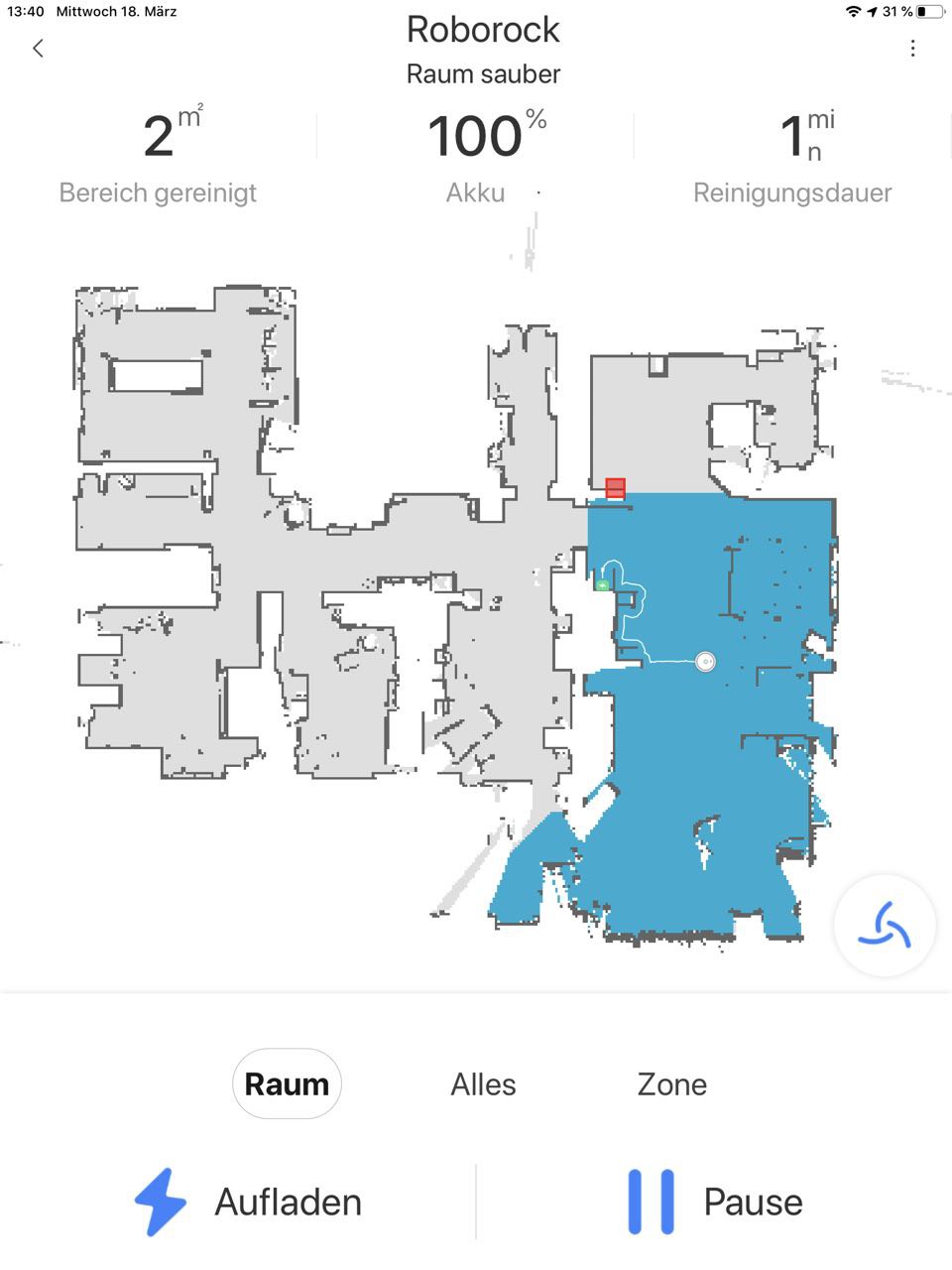

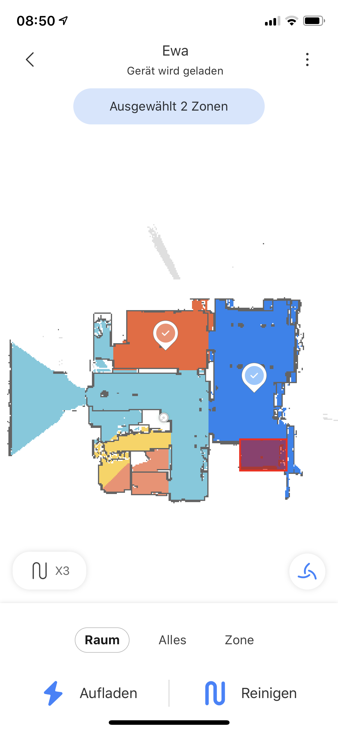

Schade zwei von 7 räumen funktionieren mit Denn direkt ansprechen, die anderen ID funktionieren nicht.
funktionieren die denn in der Home App durch anklicken?
Yes da funktionieren sie
Dann versuche mal die Räume anders zu benennen in der Config.json. Bei mir hat es geholfen zb: das Wohnzimmer oder den Flur statt Wohnzimmer oder Flur.
