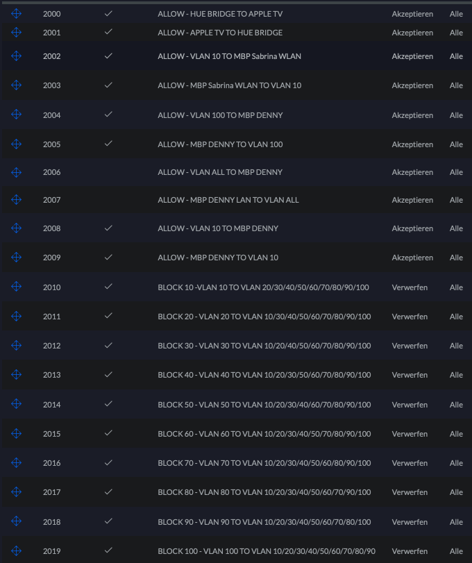

  • Ich hab nen Unifi Cloud key Gen2 Plus
    wie ist es bei dir jetzt ausgegangen hat alles funktioniert?
    Ich drehe ich hier total im Kreis. Ich habe auch das komplette Unifi setup. Erfahrungen mit Netzwerk sind bei mir auch da, aber so wie es laufen müsste geht es nicht.
    Folgendes habe ich vor:
    Mehrer VLANS
    1. IOT/Smarthome
    2. APPLE Geräte
    Ich habe jetzt meine Hue Bridge im VLAN 1 und meinen Apple TV im VLAN 2.
    Leider bekommt die Hue Bridge zum Apple TV keine Verbindung bzw. in der Home APP steht bei den Geräten "keine Antwort"
    Ich befinde mich auch mit meinem iPad im VLAN 2 und kann ohne Probleme über die Hue Bridge zugreifen, nur Apple TV und Hue Bridge funktioniert nicht.
    Nehme ich jetzt den Apple TV in das selbe VLAN wie die Hue Bridge funktioniert alles.
    Firewall Regeln sind noch keine Aktiv, dass wäre eigentlich den nächste Schritt.
    Irgendeins der beiden Geräte scheint ein Problem damit zu haben. Ich will aber unbedingt die zwei Geräte voneinander trennen, weil ich später vor das Vlan IOT das Internet sperren will usw.
    Jemand eine Idee oder ein selbes Problem gehabt?
  • Hallo, ja wenn ich das mache funktioniert es bei mir auch, aber ich wollte den Apple TV gerne von den IOT Geräten trennen ;/
    Die Frage ist ja auch liegt es an HomeKit oder an HUE.
    Vllt hast du ja lust einen test zu machen und mal deine Hue in ein anderes VLAN zu hängen und vllt noch ein andere Bridge/Gerät. Dann würde man genau sehen ob du das selbe Problem hast bzw. wer das Problem verursacht Apple TV oder hue Bridge.
    Ich würde es selbst machen, habe aber aktuell nur die Hue Bridge hier, weil ich gerade damit erst beginnen mein Smarthome aufzubauen.
    • Hilfreich
    So nach einigen Stunden suchen habe ich die Lösung gefunden.
    APPLE Geräte arbeiten mit mDNS anfragen. Ohne mDNS Funktion ist es mit dem IPAD oder Apple TV nicht möglich über verschiedene Subnetze/VLANS eine Verbindung mit anderen Geräten (z.B.: Hue Bridge) herzustellen.
    Leider können viele Geräte dieses Leistungsmerkmale überhaupt nicht, aber zum Glück gibt es bei Unifi dafür einen Punkt :)
    zu finden unter Einstellungen -> Dienste ->mDNS
    Jetzt kann ich alle IOT Geräte in ein eigenes Netz/VLAN stecken.
    Für alle die es interessiert - ich habe jetzt folgendes eingerichtet
    1. alle Smarthome Geräte in das VLAN 50 gesteckt.
    2. Alle Apple Geräte sowie mein Apple TV als Home Hub ins VLAN 20 gesteckt
    3. weiter (insgesamt 10) VLANs erstellt
    Jetzt habe ich dem VLAN 20 und somit allen Smart Home Geräte die Verbindung ins internet verboten (können nicht mehr nach Hause funken) und auch die Verbindung zu allen anderen VLANS und somit allen Geräte die es bei mir im Haus gibt.
    Danach habe ich noch eingerichtet, dass der Apple TV mit der Hue Bridge oder anderen Geräten im VLAN 20 kommunizieren darf.
    UND es funktioniert jetzt!
    Als nächsten Schritt habe ich ein eigenes VLAN für die Videoüberwachung erstellt und auch die Verbindung ins Internet sowie zu allen anderen VLANS und Geräten verboten. Nur zum Apple TV besteht eine Verbindung. War mir hier sehr wichtig, die Videoüberwachung komplett von allen zu isolieren aus Sicherheitsgründen.
    Der letzte Schritt war, mehrer WLANS/SSID zu erzeugen und auch in die einzelnen VLANS zu stecken. Also auch hier WLAN für IOT, APPLE Geräte etc. mit entsprechendem VLAN erstellt.
    Um das ganze sicherer zu machen, habe ich alle SSIDs auf nicht sichtbar gestellt. Danach noch mit WPA2 verschlüsselt und ein Passwort vergeben.
    Um das ganze noch sicherer zu machen habe ich für alle WLANS noch den MAC Filter eingerichtet, sprich selbst wenn jemand meine versteckten SSIDs finden sollte und dann auch noch das Passwort haben sollte, kommt er trotzdem nichts ins Netz ;)
    Nach dem jetzt mein ganzes Netz steht und dieIOT Geräte nicht mehr ins internet kommen, sowie kein anderes Device in meinem Netzwerk, kann ich jetzt mein Smart Home aufbauen ;P
    Natürlich können alle Devices auch aus der Ferne gesteuert werden, das übernimmt der Home Hub Apple TV.
    Mir ist bewusst das ich viel aufwand hier betrieben habe, aber ich gehe das Projekt Smart-Home etwas anders an als die meisten, den ICH will bestimmen welches Gerät was machen darf und was nicht.
    Auch wenn ich ein großer Freund von Smart-Home bin ist mir die Sicherheit doch wichtiger :)
    Naja vllt. hilft es dem einen oder anderen und gibt euch einen paar Ideen für euer Netzwerk/Smart-Home!
