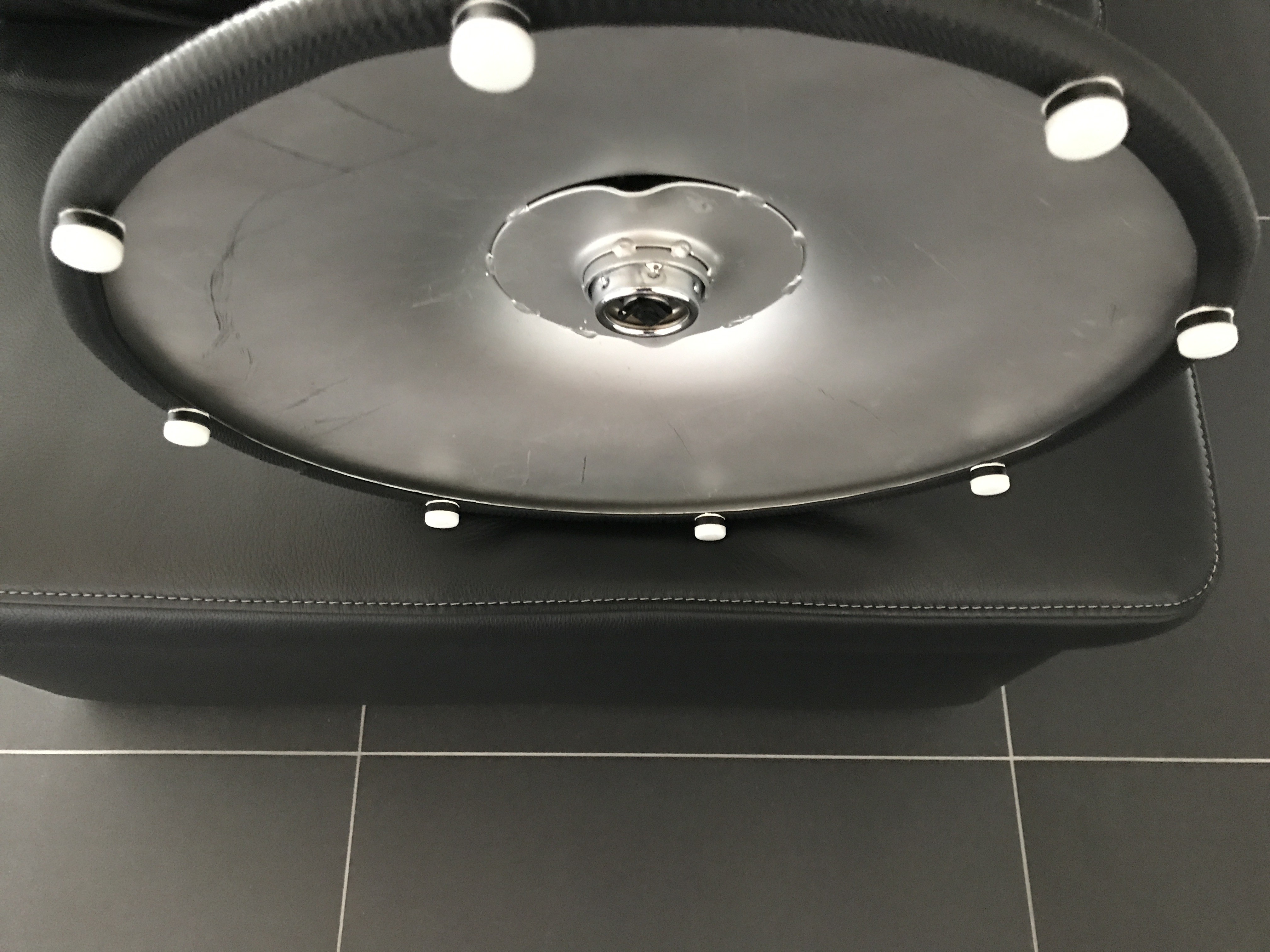

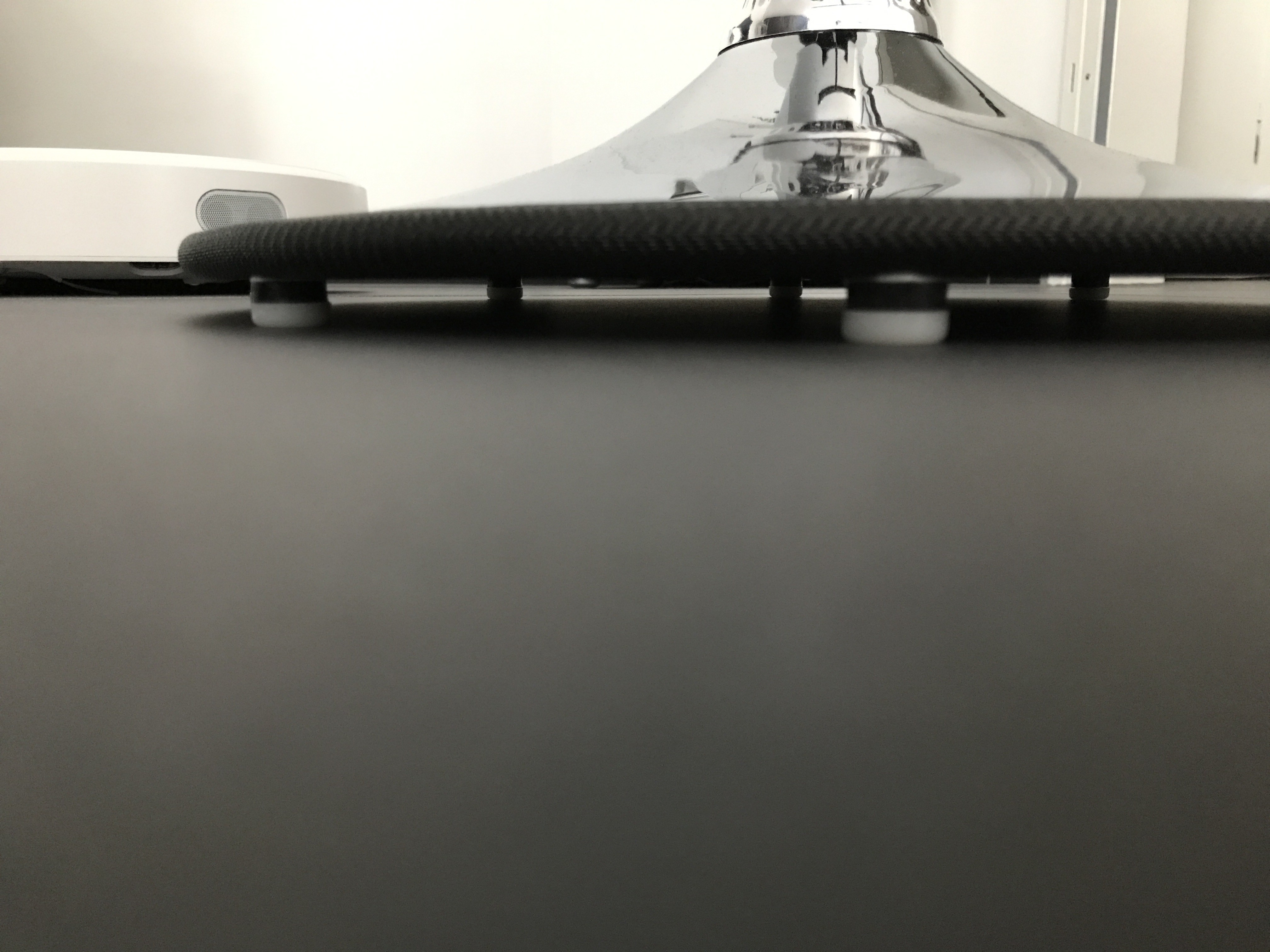

Hast du bzw. sonst noch jemand das Barhocker Problem?
Hier extra nochmal für mein lieblings Forum die Bilder und das Video aus dem Roboter Forum
Externer Inhalt youtu.beInhalte von externen Seiten werden ohne Ihre Zustimmung nicht automatisch geladen und angezeigt.Durch die Aktivierung der externen Inhalte erklären Sie sich damit einverstanden, dass personenbezogene Daten an Drittplattformen übermittelt werden. Mehr Informationen dazu haben wir in unserer Datenschutzerklärung zur Verfügung gestellt.Danke für die Bilder, hattest Du nicht auch gleich evtl. Bezugsadressen?
Ich habe solche Hocker in der Küche, da ist aber der robo noch nicht gelaufen.
In der Stube ist eine Stehlampe mit solch einen Fuß, ist echt lustig wie der Robo versucht diese zu befahren.
Gekauft habe ich die Sachen im Bauhaus, musst du mal schauen ob du eins in der nähe hast. Die Füße denke ich bekommst du in jedem Baumarkt, die Gummileiste um die auflagefläche zu vergrößern da bin ich mir nicht ganz sicher ob es die überall gibt.
Kostenpunkt war ca. 8€ für 2,5m im Bauhaus.
Bei Amazon gibt es diese auch, da weiß ich aber natürlich auch nicht wie dick die Auflagefläche auf der Unterseite ist. Müsstes du eventuell mal ausprobieren.
https://www.amazon.de/Barhocke…r=8-1&tag=hktips-forum-21
Die Nägel von den füßen musst du abknipsen.
Ansonsten lass den sauger nicht zu oft auf den Fuß deiner Lampe hochsteigen, kann häßliche Kratzer geben ?
