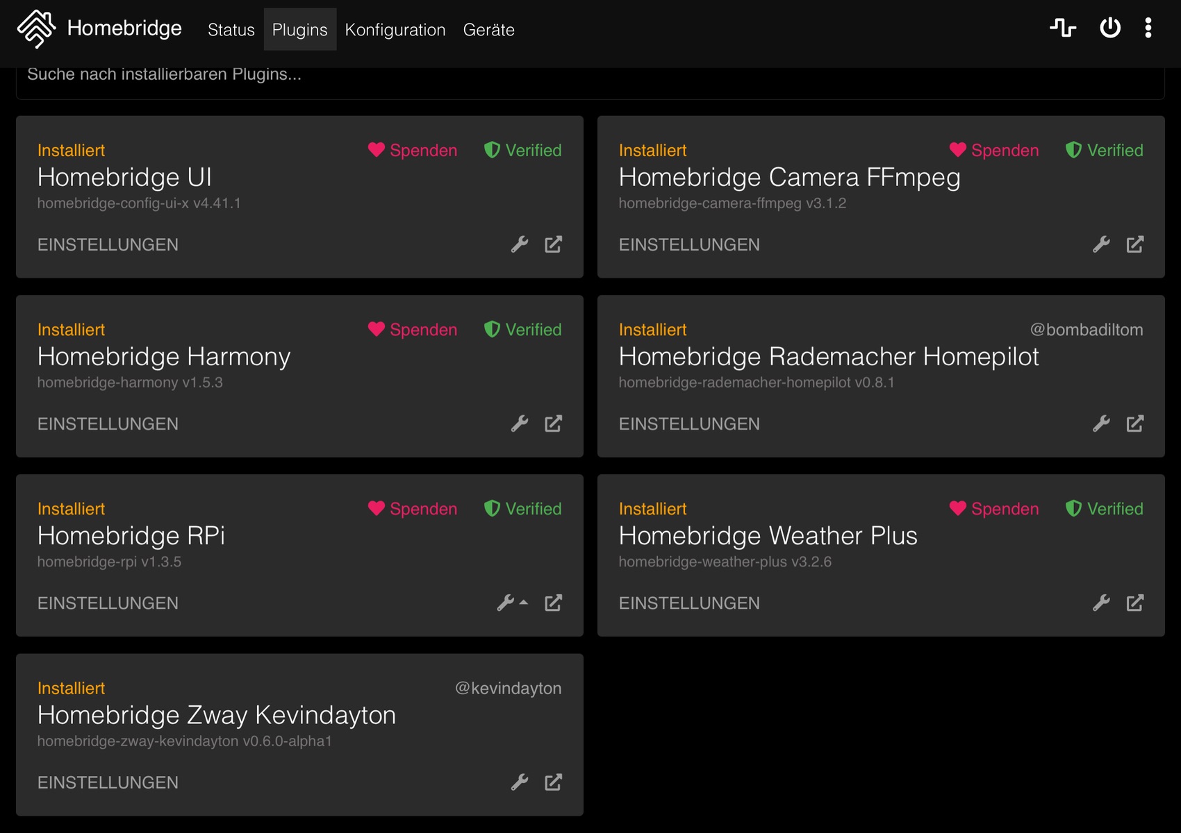

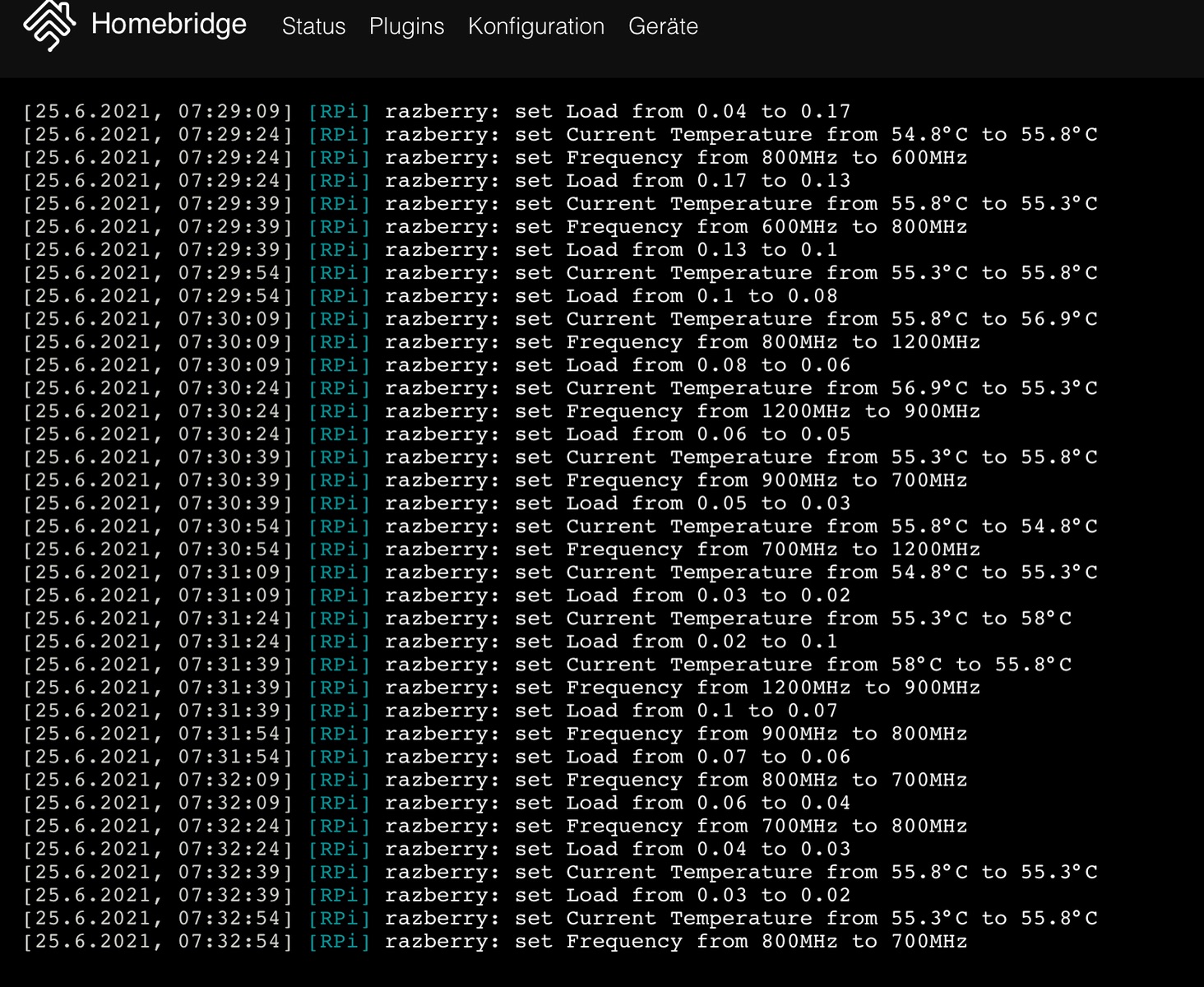

Moin,
Ich nutze (u.a.) in Homebridge das Plugin Homebridge-rpi zur rudimentären Überwachung des Pi auf dem die Homebridge läuft
Seit einiger Zeit (kann nicht mehr genau sagen, seit welchem Versions-Update) müllt mir das Plugin das Logfile zu, d.h. es gibt dort ca 2 Einträge pro Sekunde.
Weiß jemand, wo man das konfigurieren kann?
In den Plugin-Einstellungen und in der Beschreibung des Plugins auf GitHub habe ich nix gefunden
