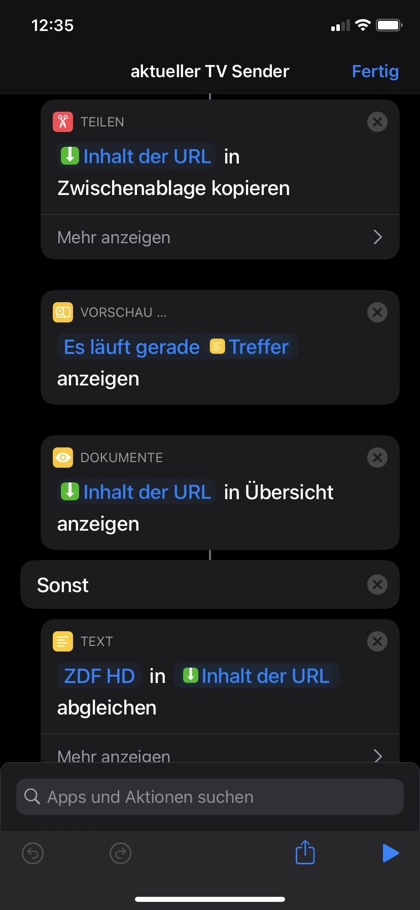

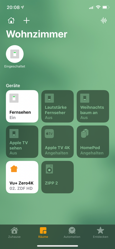

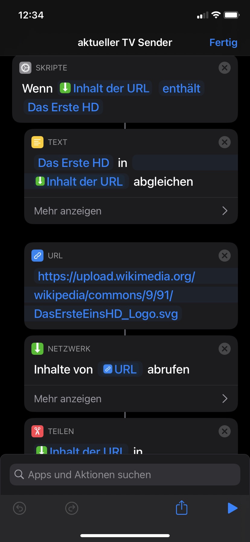

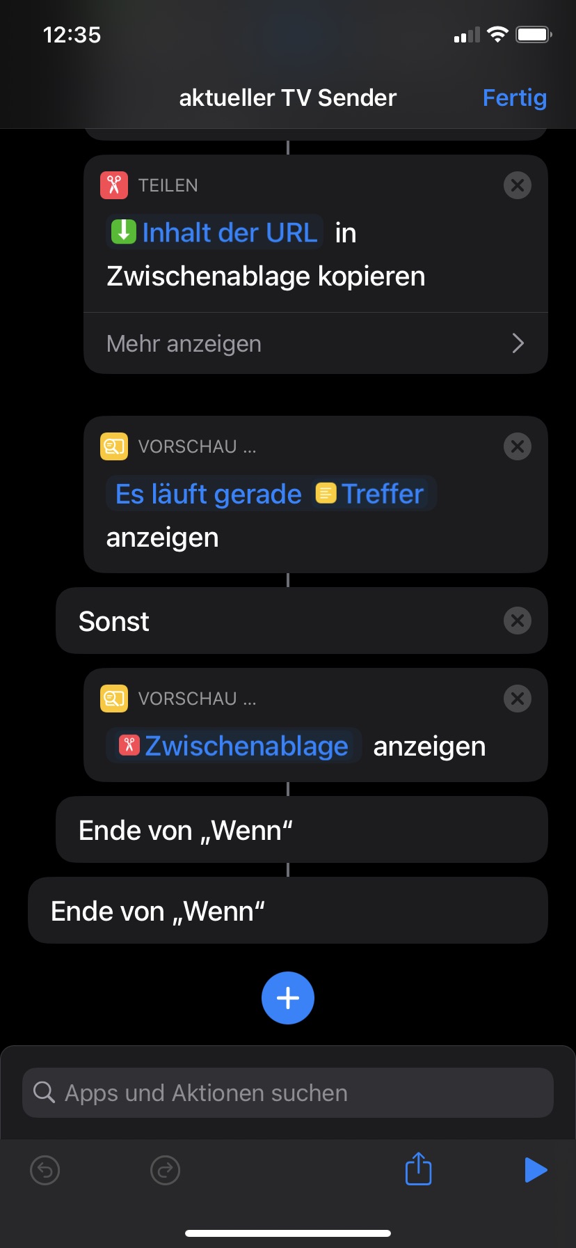

    Den laufenden TV Sender habe ich, da diese über ne SAT Box läuft, Vu+ Zero 4K, auslesen können und mittels Kurzbefehl hinbekommen. Hier wäre noch der Wunsch eine Kurzbefehl direkt zu automatisieren, damit eben direkt beim Senderwechsel ausgelöst wird. Senderwechsel hab ich über ein dreambox Plugin in Homebridge laufen, Dh Sender sind in HomeKit sichtbar.
    Wie kann man also Kurzbefehle mit HomeKit automatisieren, dass diese bei einer Zustandsänderung ausgelöst werden?
  • Home-App öffnen --> Automation wählen --> Gewünschten Trigger wählen --> Weiter --> Runter scrollen und "In Kurzbefehl konvertieren" --> oben vorgestellten Kurzbefehl dort zusammen klicken --> Begeistert von den Möglichkeiten sein 😅💪🏼

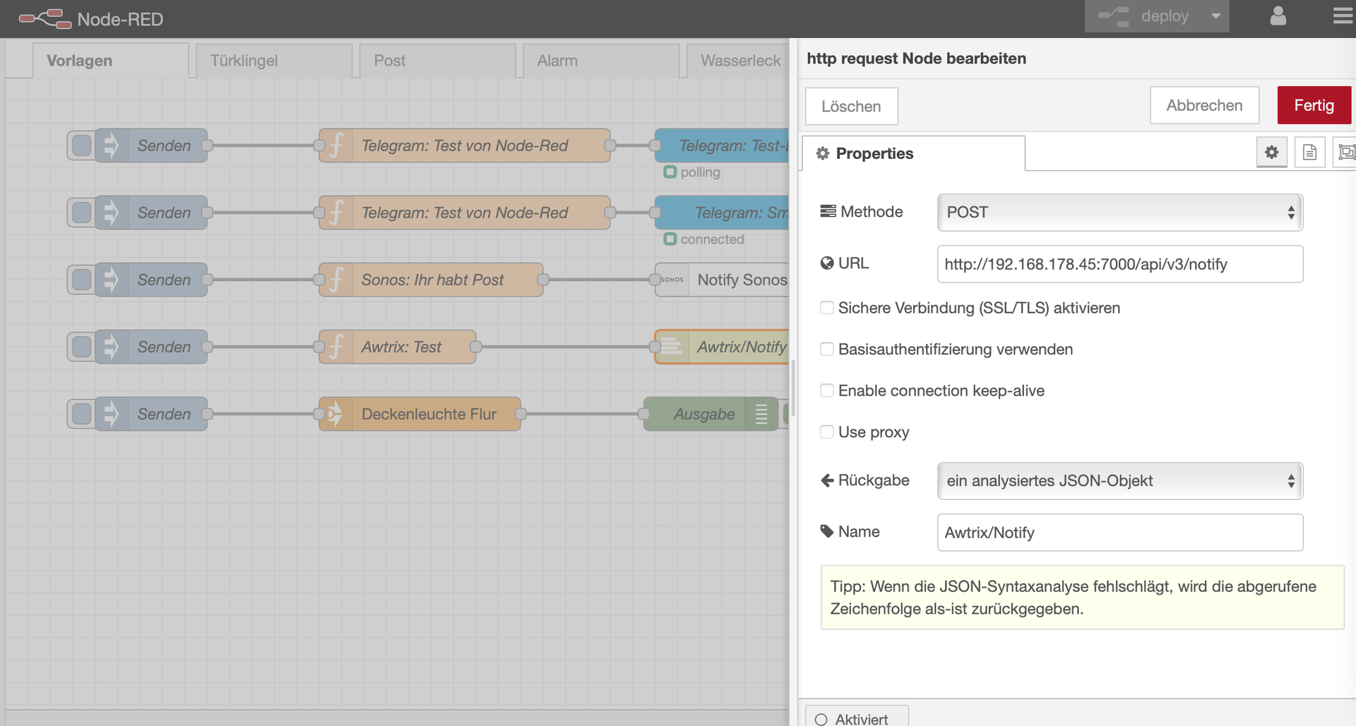

  • Was verstehst du unter direkten Zugriff? Es muss ja immer ein Trigger ausgelöst werden wie zB. Dein Schalter "Fernsehen" schaltet von aus auf an. Und hier würde man dann per http/mqtt einen Post-Request per Automation zB. wenn Schalter "Fernsehen" auf an, an die Awtrix schicken, die dann einen Text + Icon anzeigen kann. Das kannst du entweder per Kurzbefehl-Automation umsetzen oder durch ein Backendsystem wie bei mir mit Node-Red, welches ich für sämtliche Automationen nutze.
  • Das liegt ganz bei dir. Awtrix läuft ja auch standalone, aber gerade für die Hausautomatisierung wollte ich meine ganzen Automatisierungen nicht mehr über das iPhone verwalten und bin deshalb auf Node-Red gewechselt, sodass ich wirklich alles dort realisiert habe und in der Home-App nur noch die Geräte bei Bedarf manuell ein-/ausschalte. Node-Red ist da schon ne echt feine Sache mit der man eigentlich alles mögliche umsetzen kann und auch weniger kompliziert ist als zB. Iobroker wie ich finde. Aber theoretisch kannst du auch alles über die Kurzbefehle/Home-App umsetzen ohne zusätzliche Software.

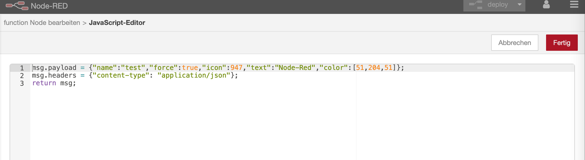

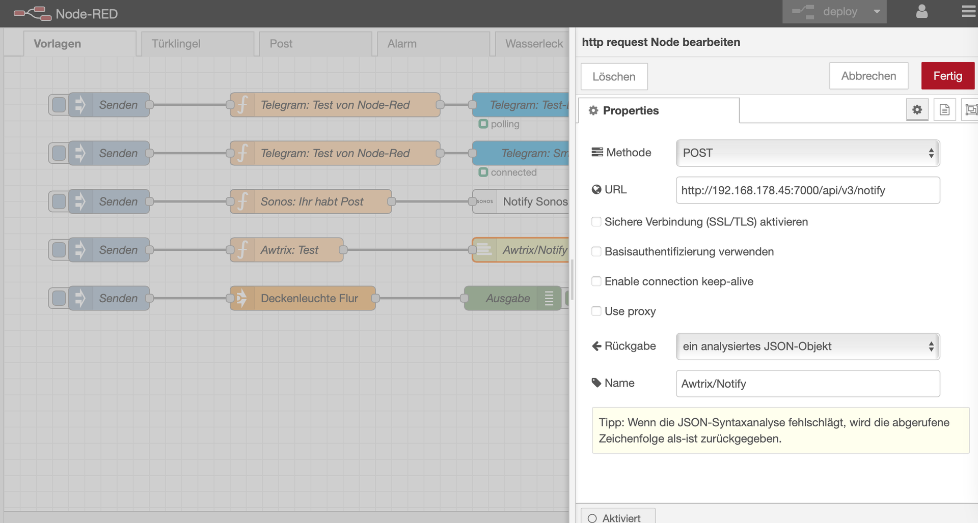

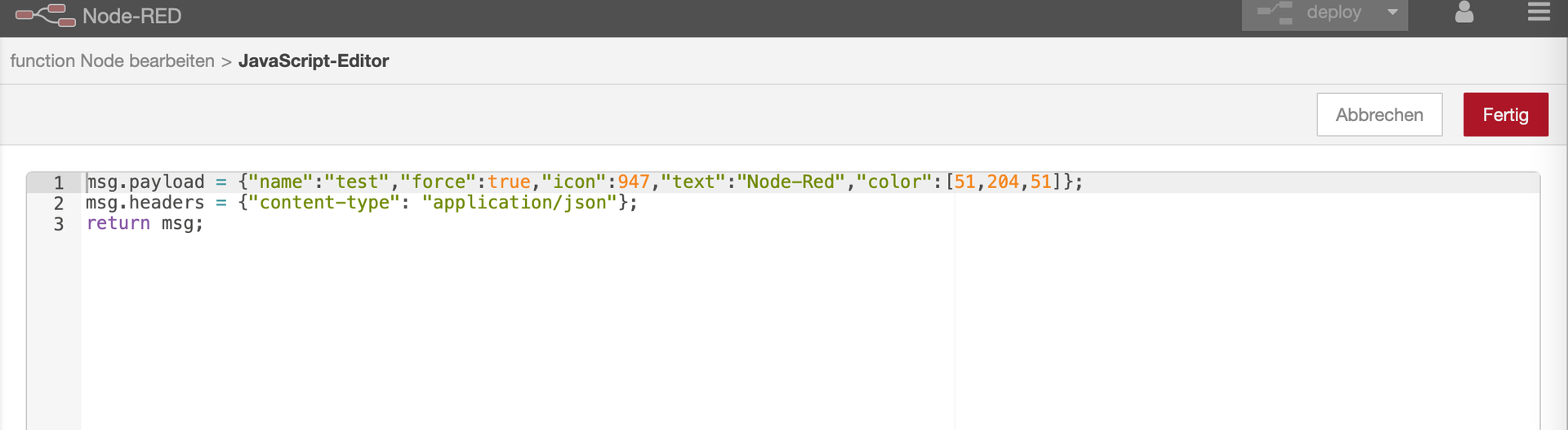

  • Ich hab dir mal ein Beispiel als Screenshot angehangen, wie du einen Text an der Awtrix anzeigen lassen kannst. Die IP musst du natürlich anpassen.
    Bei mir sind alle meine Home-Geräte über node-red-contrib-homebridge-automation in Node-Red sichtbar und von dort aus kann ich mir jegliche Zustände auslesen (oder manipulieren) und dann einen entsprechenden Text an die Awtrix, wie auf den Bildern zu sehen, senden.
    Wie du jetzt Informationen von deinem Flow abgreifst, musst du aber mal selber recherchieren.

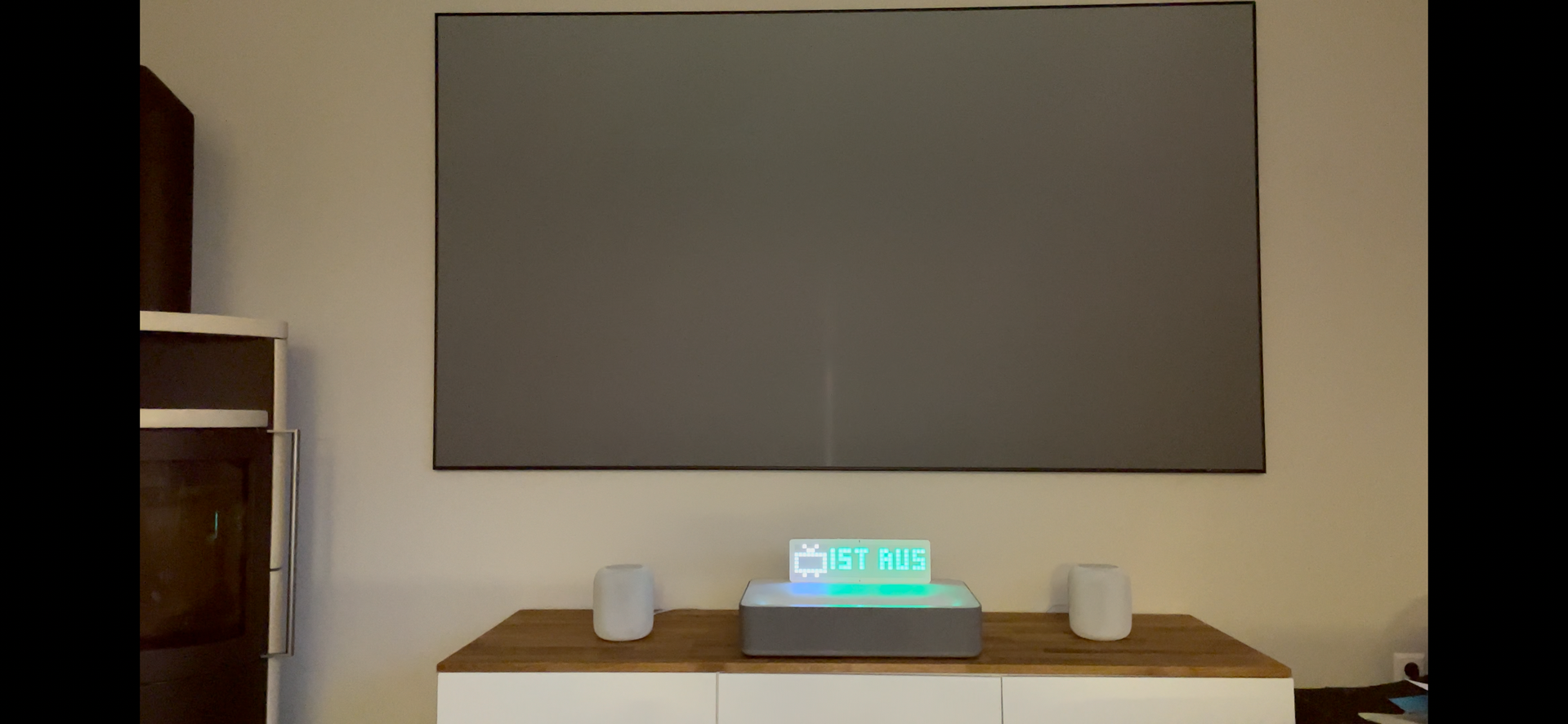

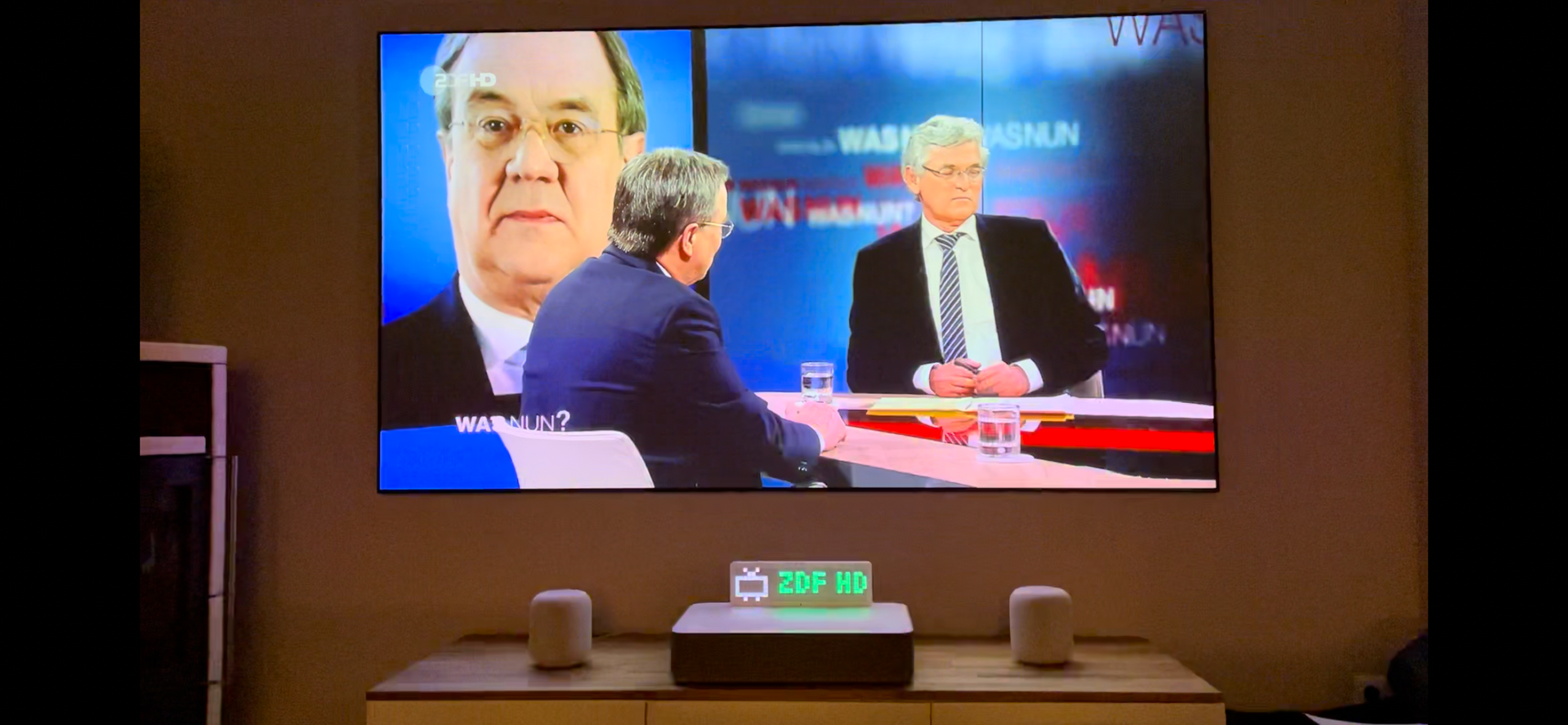

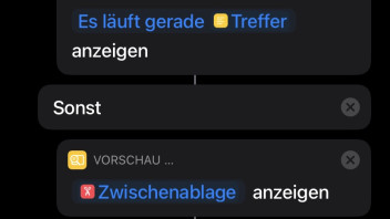

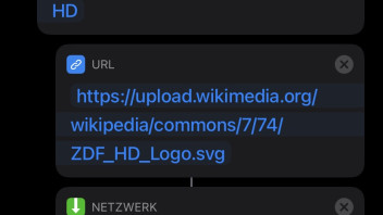

  • Endlich komm ich mal dazu, meinen aktuellen Stand hier auch zu teilen
    So, hier mal meine aktuelle Integration von HomeKit und Shortcuts auf eine LED Matrix - AWTRIX
    Zu sehen sind: Integration über Node-red, HomeKit, Siri - für TV Status und aktuelles TV Programm (über VU+ Zero 4K SAT Box), Musik Erkennung (durch Shazam, Kurzbefehl daher etwas später) sowie Anzeige der nächsten Müllleerung / Abfuhrkalender (über Kalender des Smartphones, geht auch mit Meetings 😉)
    Finde es echt genial, dass dies endlich für mich funktioniert 😎😊 und Ggf auch für euch als Inspiration 😉
