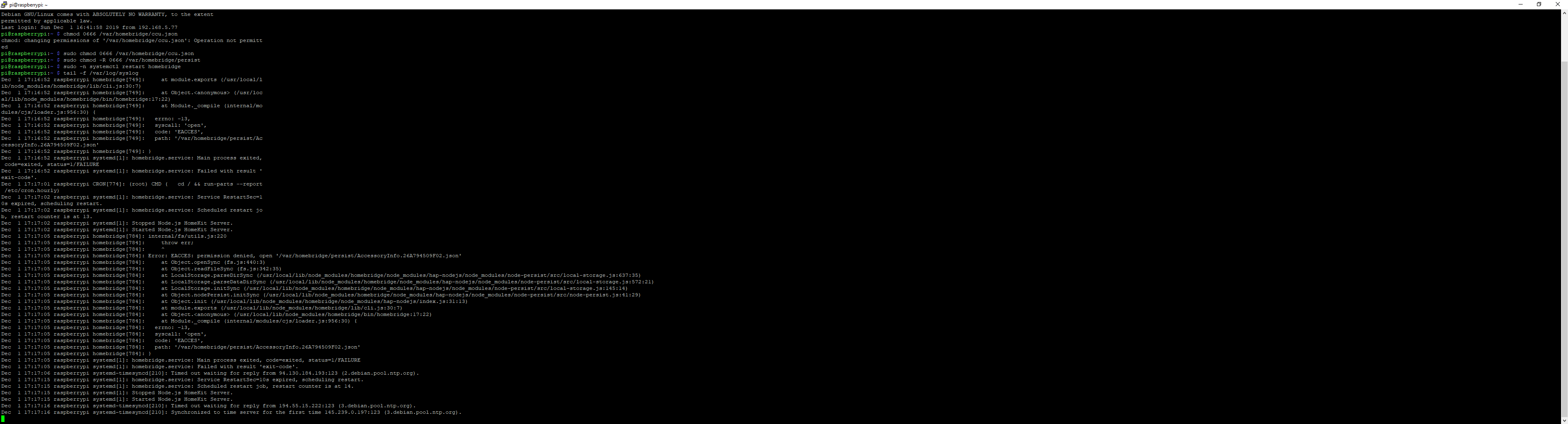

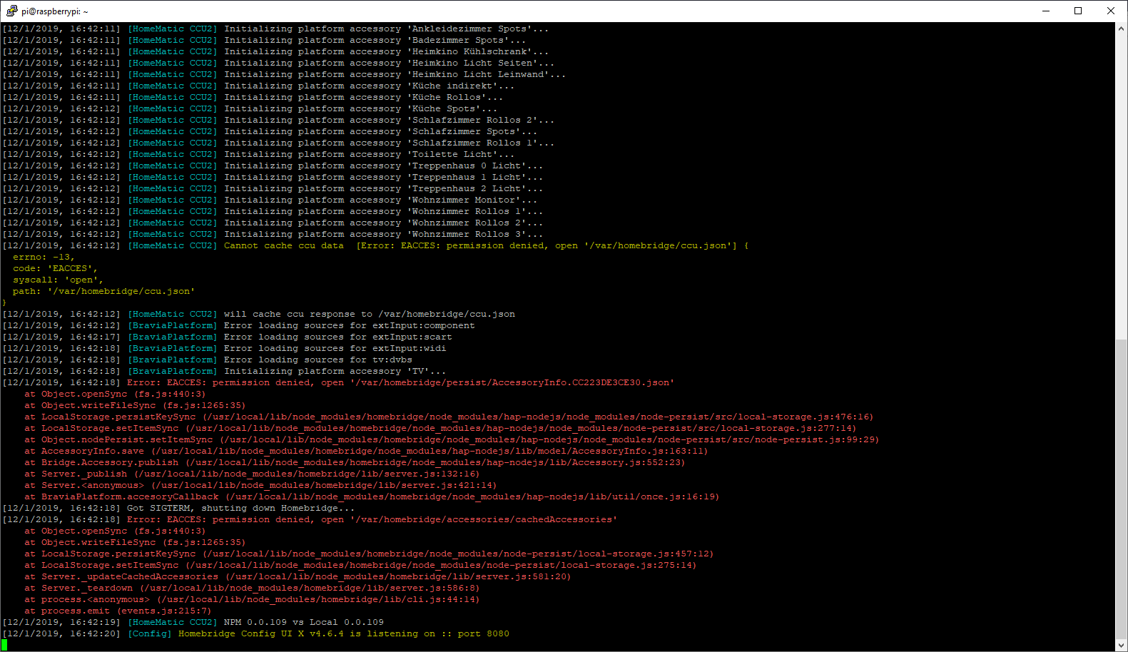

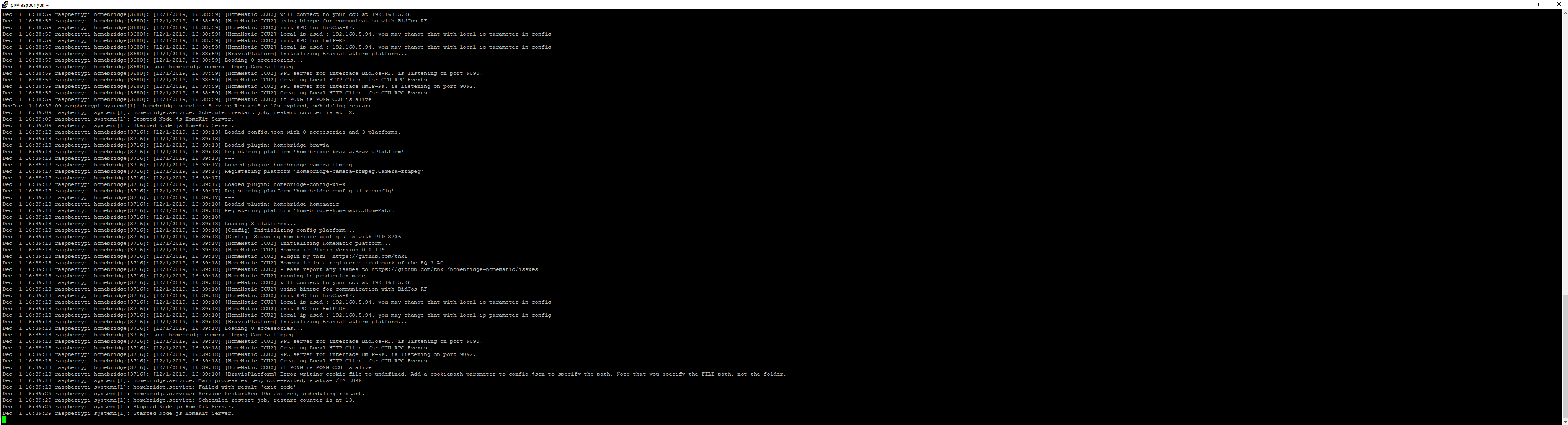

Wenn ich das so mache wie in der Anleitung, dann zeigt der TV mir KEINEN Pin Code an. Also wenn ich über die console per "homebridge" die Applikation starte. Nur, wenn ich die App per Systemdienst starte (oder eben den Raspi resette). So, dann bootet der Rasp, der TV zeigt mir auch die PIN an. Die trage ich dann flott in die Config ein und starte den Rasp neu. der TV meldet dann auch, dass die Remote verbunden ist, aber der rasp hängt sich dann scheinbar auf. Bzw. homebridge tut das. per SSH komme ich dann noch drauf, aber er stratet die bridge nicht mehr. Komme auch nicht mehr ins Web Interface. Erst, wenn ich den kompletten Blog aus der config.json per nano aufm Terminal wieder rausnehme, kann ich die Bridge wieder starten.
