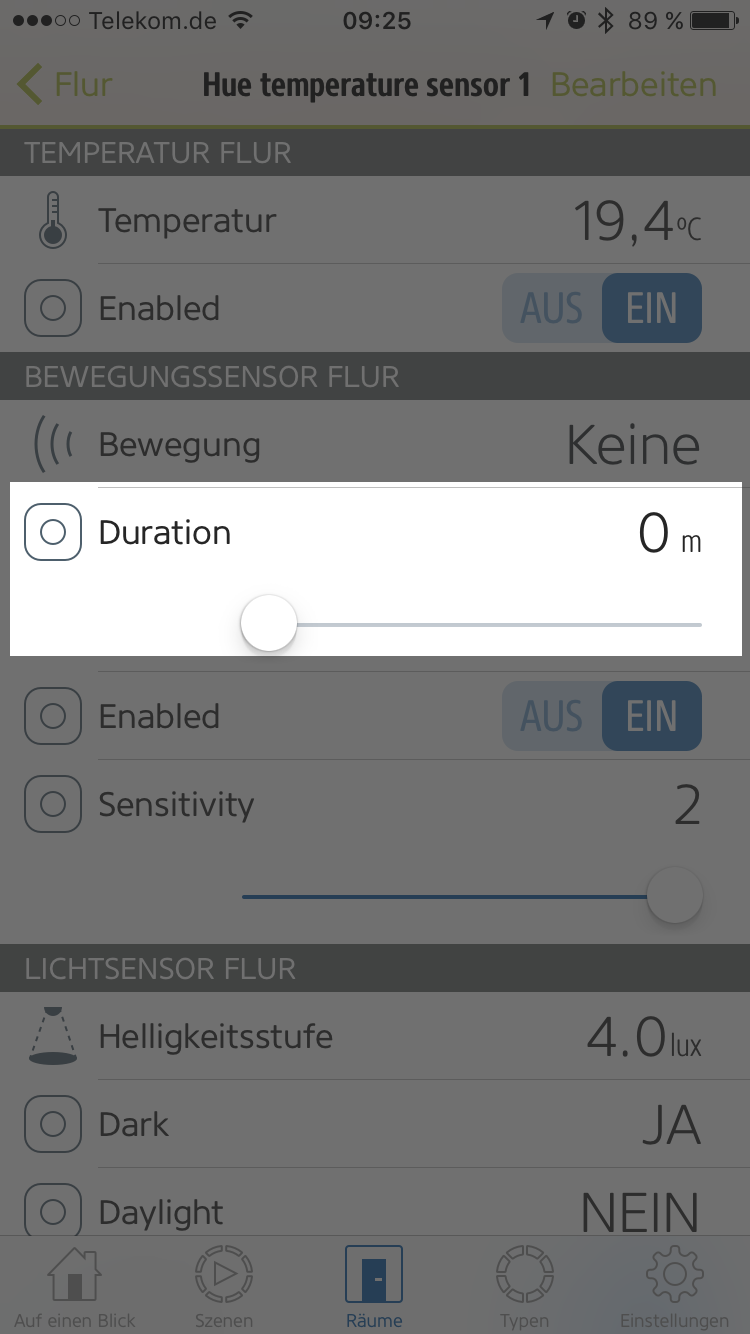

Die Funktion habe ich verstanden und das klingt alles sehr logisch nur es gibt ein Problem und zwar egal welche Zeit ich einstelle funktioniert nicht.
Natürlich sie funktioniert bei den hue Lampen in der hue App aber sagen wir ich stelle 5 Minuten ein in der hue App und starte dann alles neu Homebridge etc. und gucke mir dann den Bewegunsmelder an in der Home App sieht man das er sofort auslöst wenn ich mich bewege aber wenn keine Bewegung stattfindet und ich den Raum verlasse geht der Bewegunsmelder nach 10-12 Sekunden aus also meldet das keine Bewegung mehr da ist warum? Das finde ich kacke möchte gerne das er so lange anbleibt wie in der Hue App eingestellt ist.

Habe bei mir in der eve App auch geguckt aber leider habe ich nicht die Einstellungen gefunden? Wie kommt das aber genau das suche ich !
Eventuell sind sie bei dir nur ausgeblendet. Drücke mal oben auf "Bearbeiten".
Leider auch nicht
Hast du vielleicht eine andere config oder eine andere Version ich habe die Neuste 0.3.14 vom Hue plugin.
Oder liegt es an node da ich das noch nie geupdatet habe...
Ich habe keine Ahnung warum das nicht bei mir funktioniert ...
Hast du schon iOS 10.3? Vielleicht gibt es den Punkt erst ab da.
