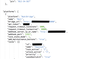

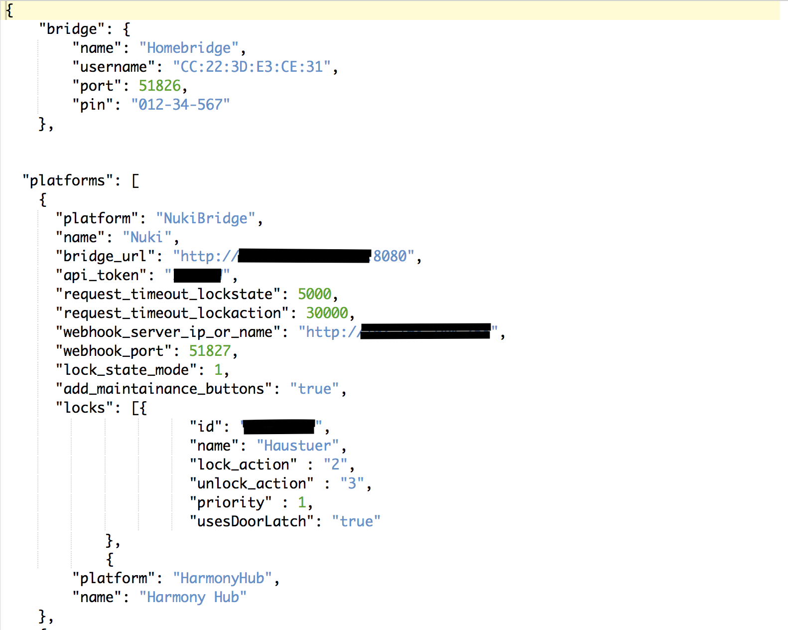

Also hier mal ein Auszug der config und die Meldung wenn ich Homebridge starte. Und ja, ich habe die Synology eingetragen sowie die Bridge mit richtiger IP.
homebridge-nukiio
Der einzige Unterschied zu meiner Konfiguration ist, dass ich bei der Webhook IP das http:// weggelassen habe.
ein Auszug aus meiner config. ich meine ich hatte Anfangs den gleichen Fehler wie du. bei mir lag es entweder an http wie maik sagt oder ich habe den Port vergessen. würde auch das http weglassen.
du hast aber auch paar Zeilen mehr bei dir stehen.

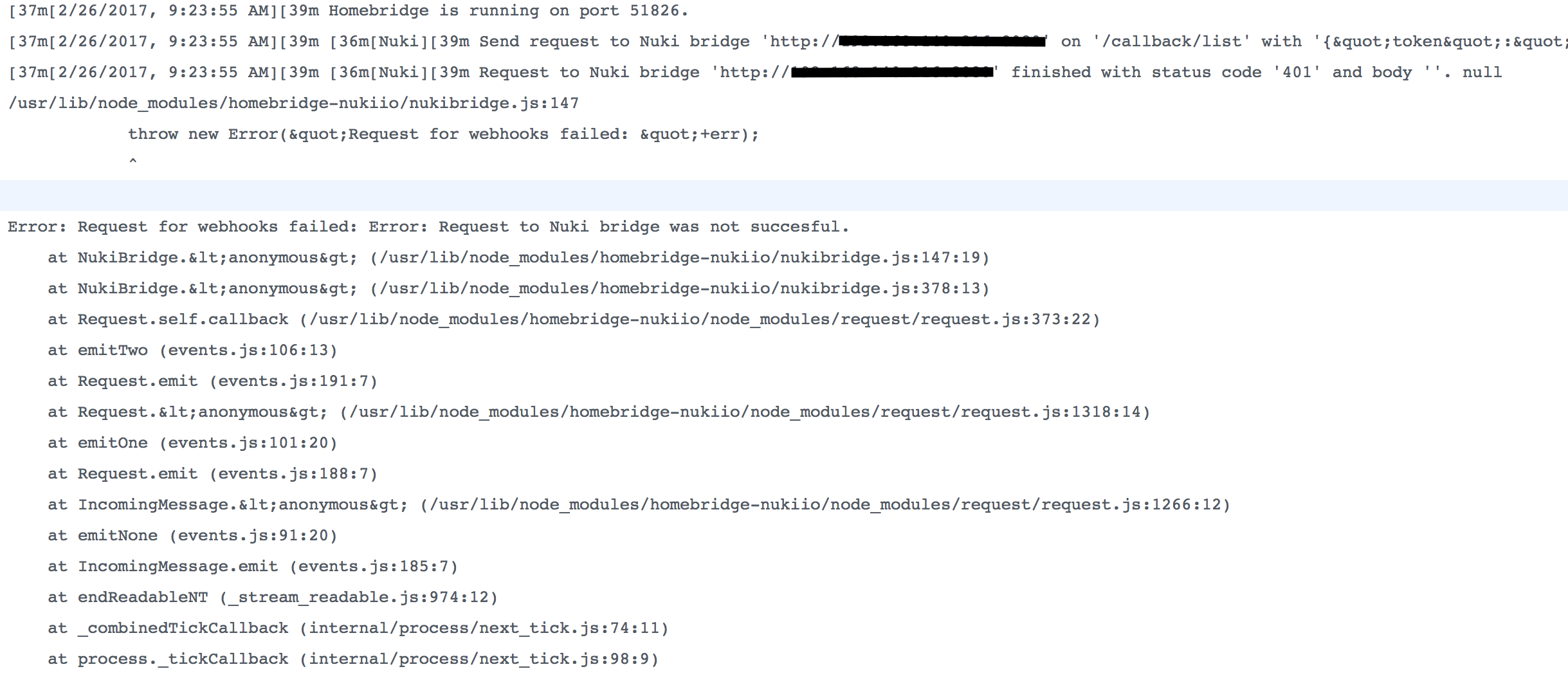

Alles anzeigen{ "platform": "NukiBridge", "name": "Nuki", "api_token": "xxxxxx", "bridge_url": "xxx.xxx.xxx.xxx:8080", "webhook_port": "51827", "webhook_server_ip_or_name": "xxx.xxx.xxx.xx", "lock_state_mode": "1", "add_maintainance_buttons": "false", "locks": [{ "id": "xxxxxx", "name": "Zuhause", "usesDoorLatch": "true"Das sieht doch aus , das die Webseite einen Fehler zurück gibt.
HTTP-Fehler 401 Unauthorized (Nicht autorisiert)
Ja, dass denke ich auch, aber welche ist gemeint?
S.o. Edit
