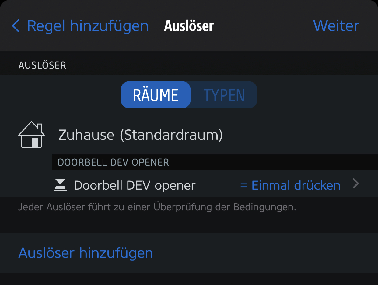

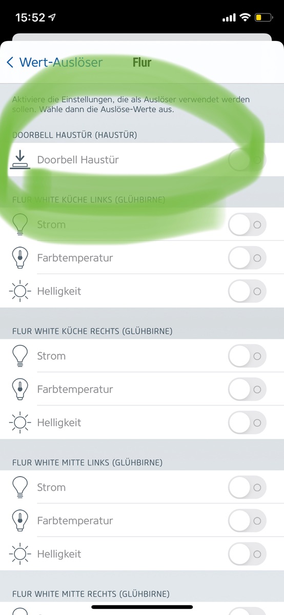

Kann mir jemand erläutern, wie & wofür ich den Knopf „Doorbell Haustür“ , sieht Dateianhang, nutzen kann ? Oder hat der gar keine Funktion ?
Du kannst in einer Automation drauf reagieren, zB Licht an machen. Dieser aktiviert sich, wenn es klingelt.
Das habe ich in der Eve-App probiert, aber i.wie funktioniert es bei mir nicht. Kannst du mir sagen wie ich es genau anstellen muss, sodass er beim klingeln ein Licht anstellt ?

habe die Automation so wie du auch erstellt
Leider kann ich in nächste Zeit selbst nicht testen. Aber eine Regel die so ähnlich aussieht, habe ich auch.
Wenn Doorbell Haustür = Einmal drücken, dann Szene XY. Mehr ist es eigentlich nicht.

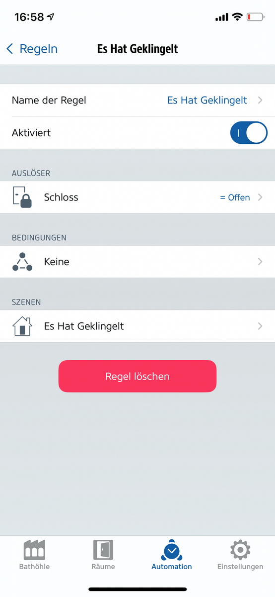

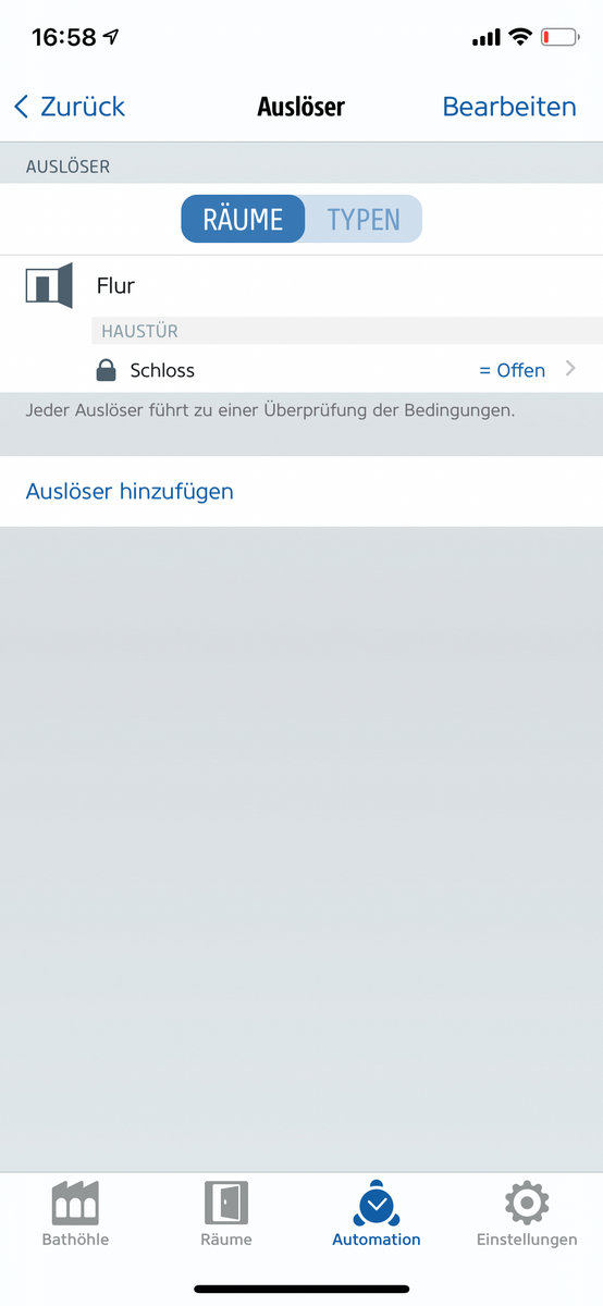

Frage zum Opener
Hallo zusammen, ich hoffe ihr könnt mir helfen.
Ich habe die Automation gebaut, welche besagt "Wenn die Haustür geöffnet wird -> Dann schalte ein Licht in meiner Wohnung ein" (siehe Bilder).
Das Problem was dich dabei ergibt ist folgendes.
Die Automation löst aus , wenn ich das Türschloss der Haustür manuell über HomeKit oder in der Homebridge öffne, dann geht das Licht so wie geplant an.
Öffne ich jedoch die Tür über die Nuki-App, dann passiert nichts.
Ebenfalls passiert nichts, wenn jemand schellt & der Opener die Tür öffnet.
Ich möchte diese Funktion immer nur im Dauermodus nutzen, sodass im HomeOffice nicht ständig das klingeln in den Terminen zu hören ist.
Hat jemand einen Rat für mich & kann mir bei diesem Problem helfen ?
