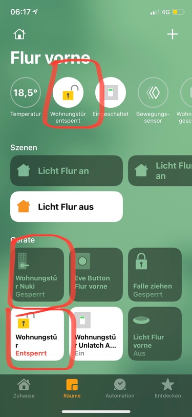

    Hab nur jetzt das Phänomen das der Status in Home nicht korrekt angezeigt wird, war sonst immer korrekt kann das was mit den Callbacks zu tun haben?
    Laut Nuki und Nuki App ist zugesperrt der Schalter von Plugin hingegen steht auf entsperrt.

  • Lars83 dann ist logisch, dass er das nicht kann. Nimm die Nuki ID von hier:
