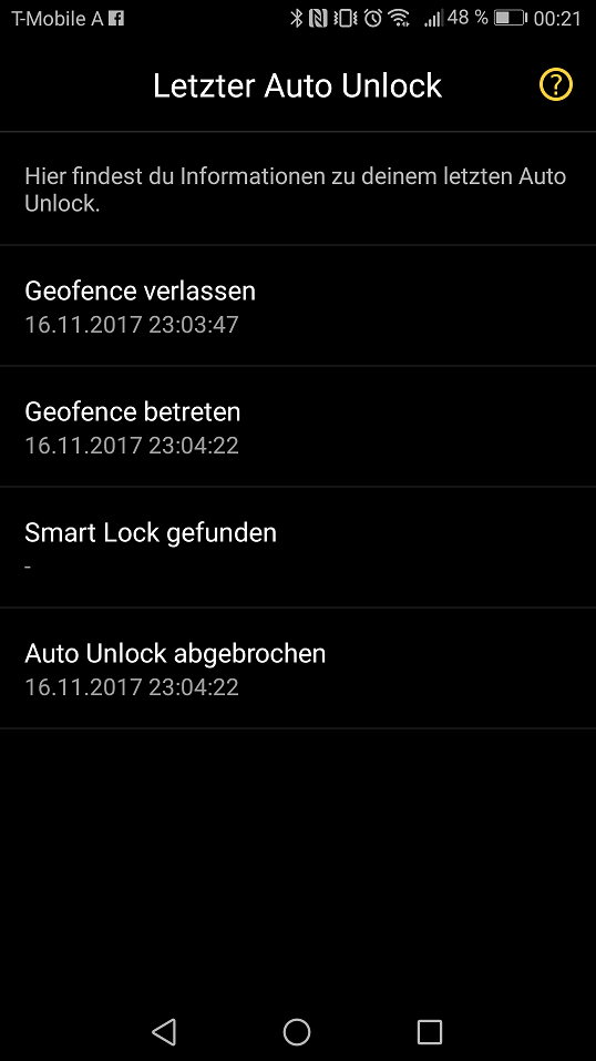

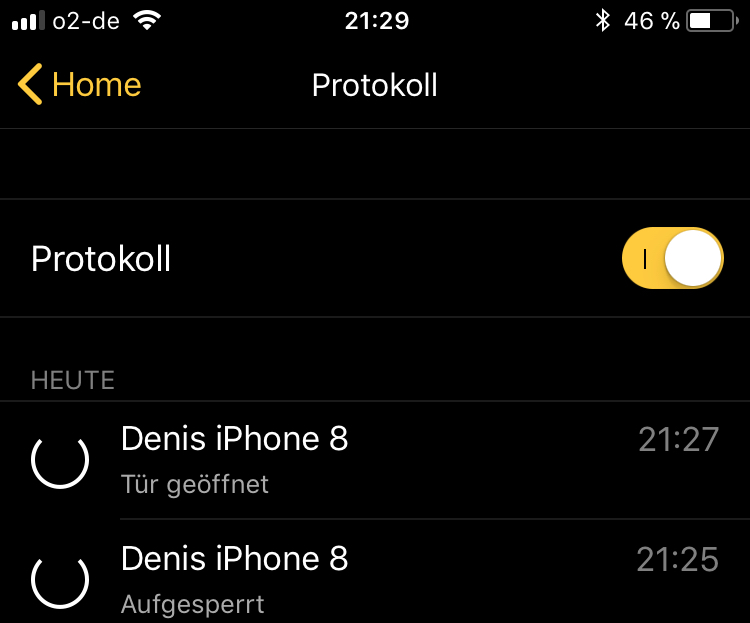

Hatte heute beim versuchten Auto unlock den Fehler
Smart lock besetzt (0x04)
Im Protokoll. Hatte den schon jemand ? Musste dann manuell öffnen also über die App
das hatte ich öfter, immer dann, wenn ich zb über die nuki app und homekit was gleichzeitig mache ausversehen oder durch automatismen.

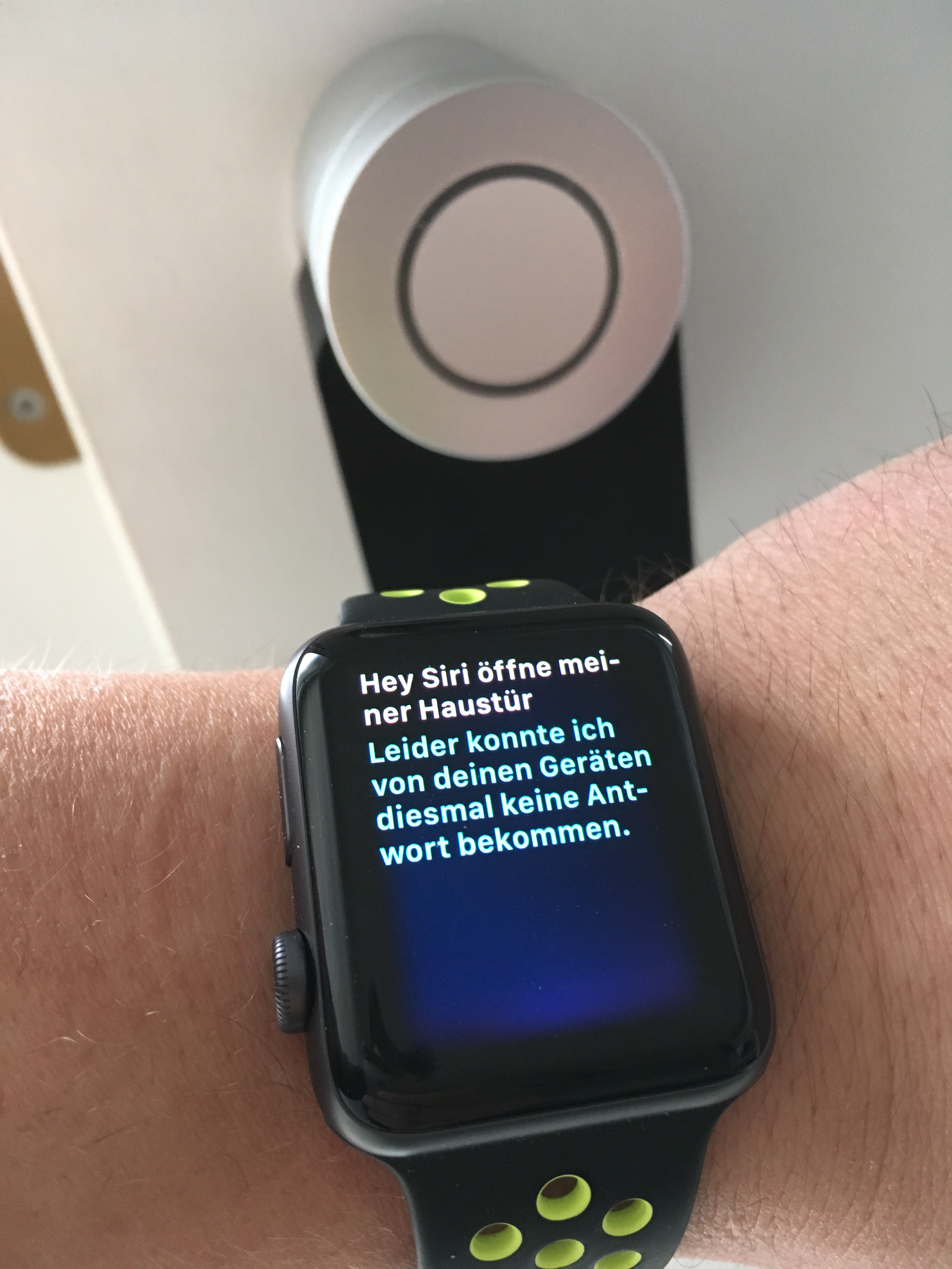

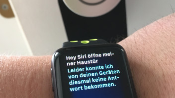

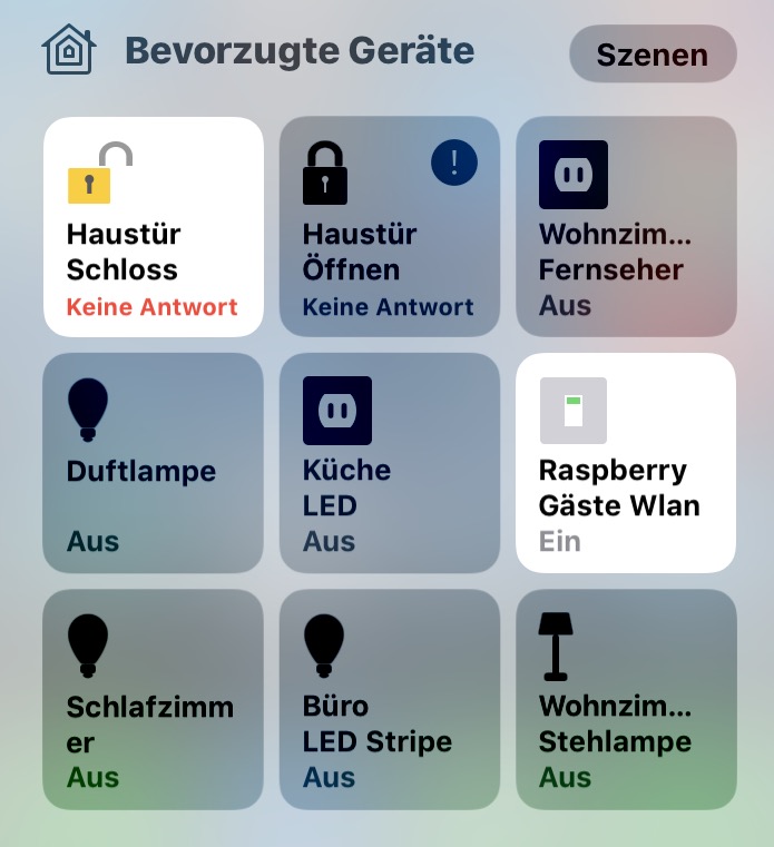

Und noch ein Problem zur Zeit. Aber das liegt wohl bei Apple selbst... mit dem iPhone öffnet Siri die Tür. Mit der Apple Watch kommt der Fehler das sie keine Antwort von den Geräten bekommt.... ![]()
Ich schmeiß die echt irgendwann in den Kamin..
Ich hab festgestellt, das meine Watch 1 generell sehr langsam mit der Verbindung ist. Aber siri generell.

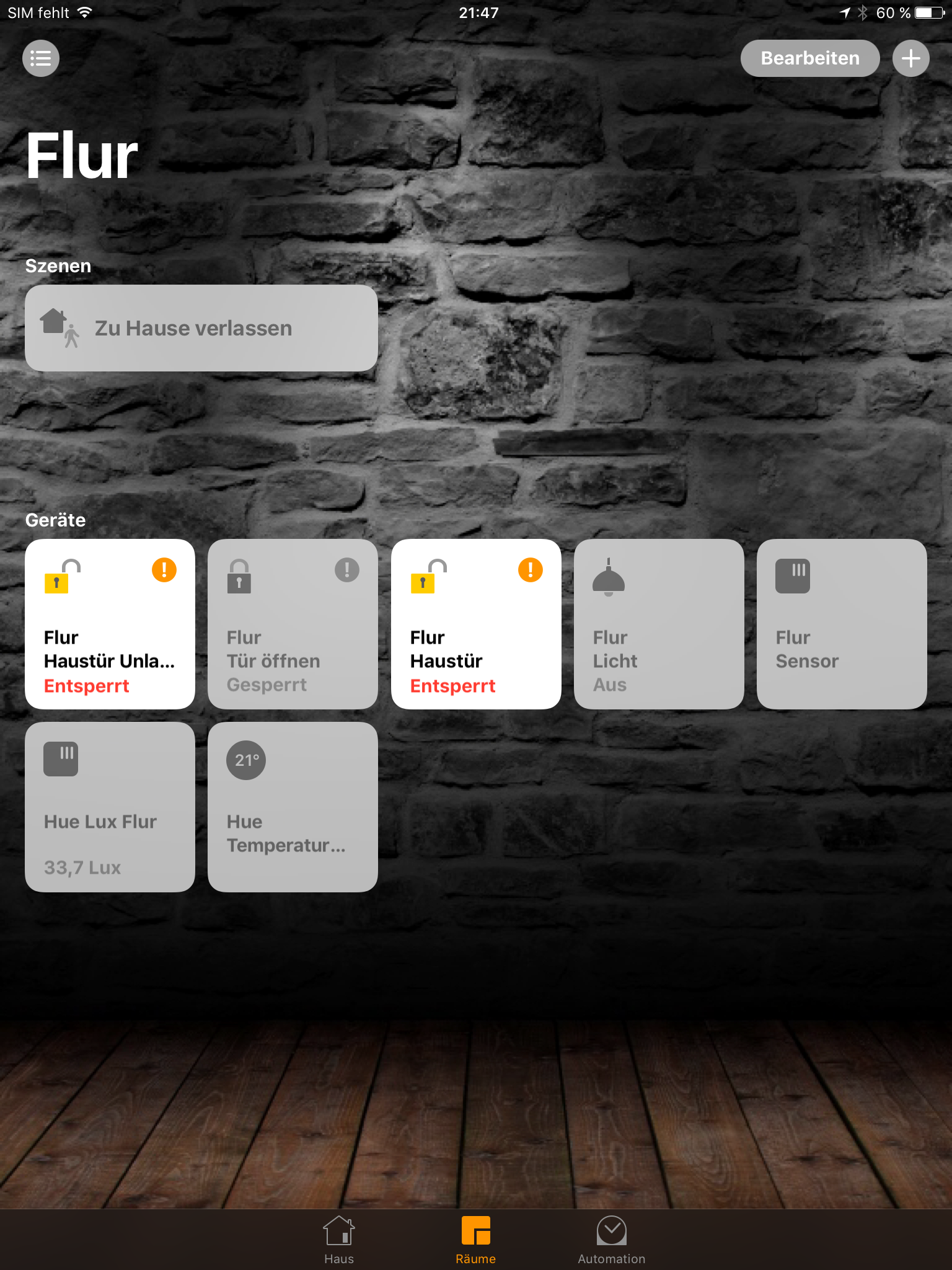

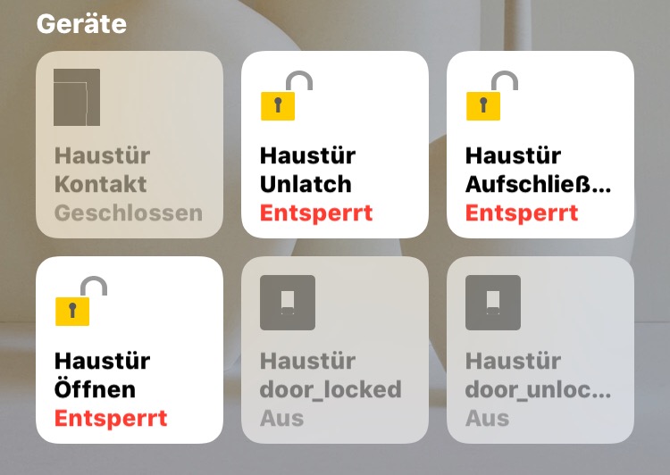

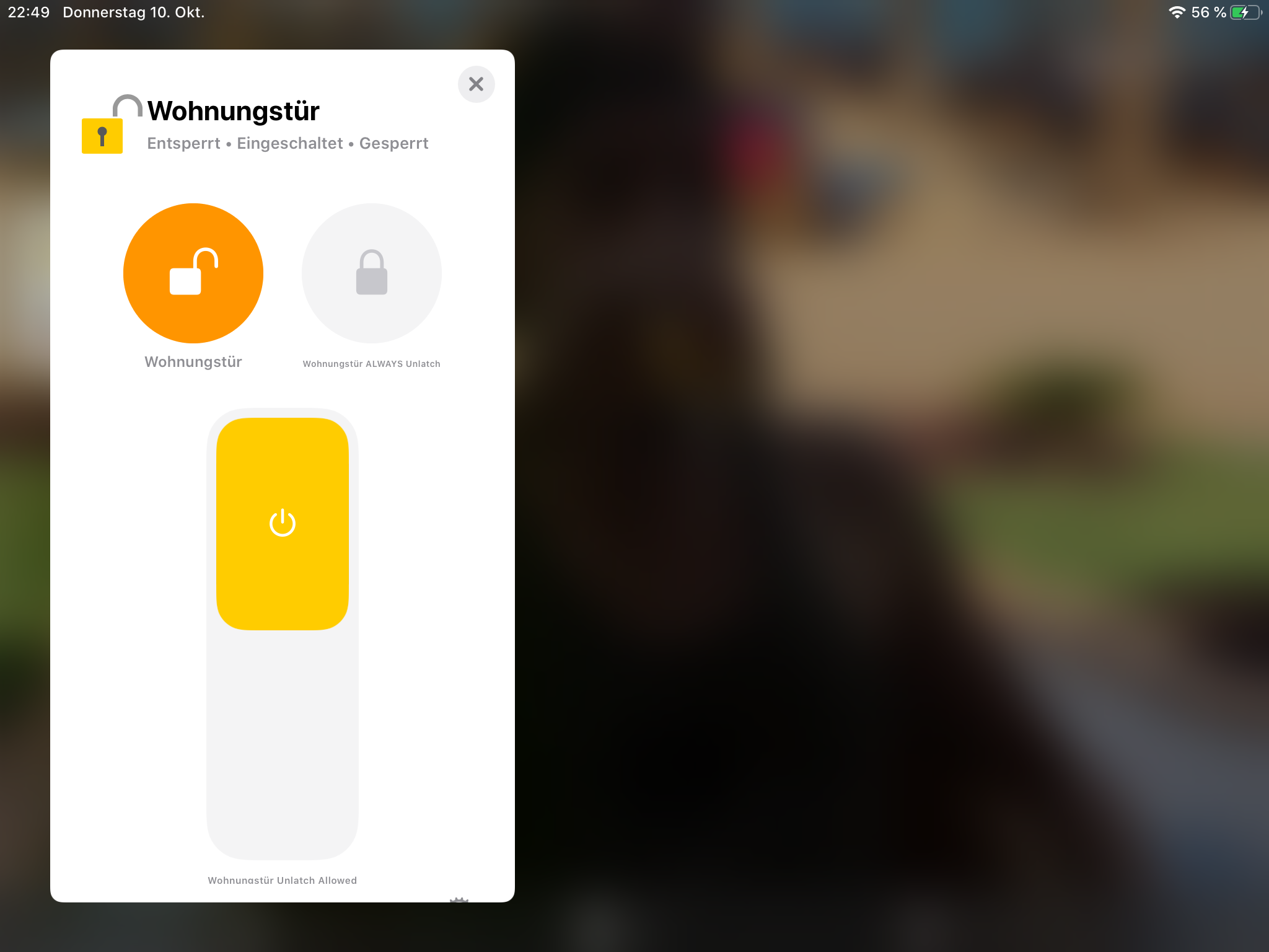

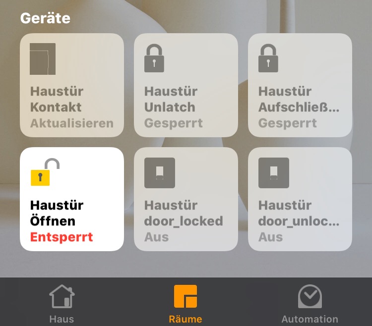

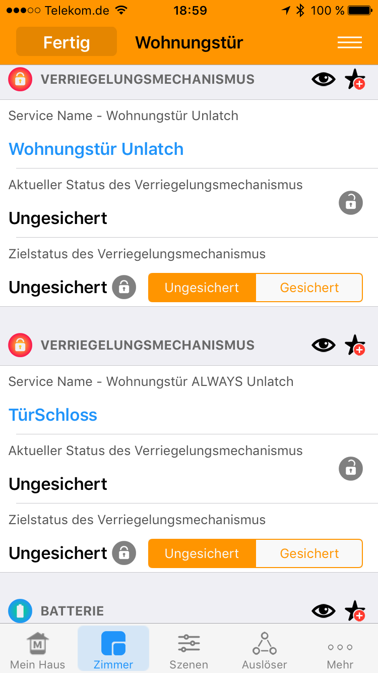

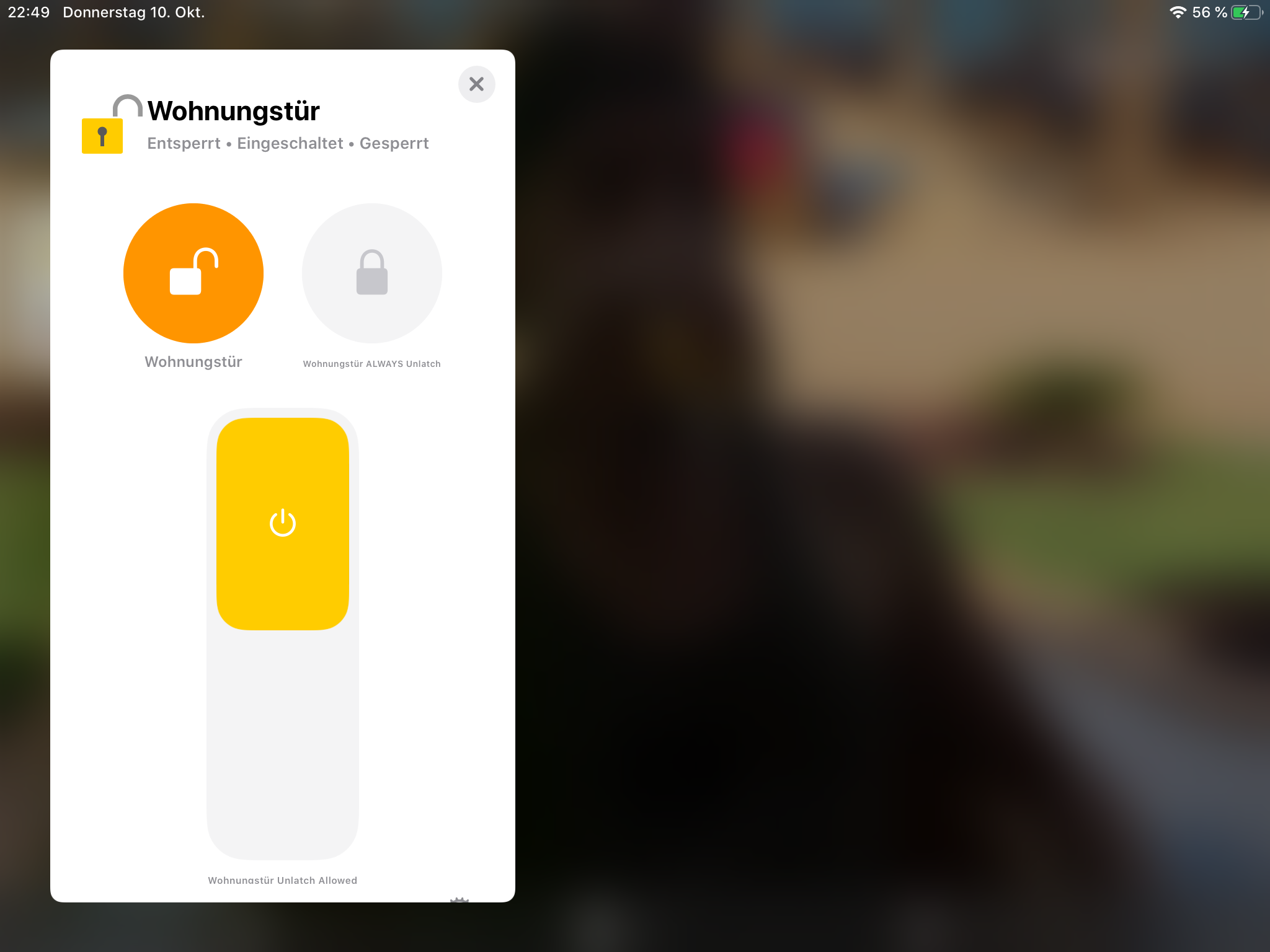

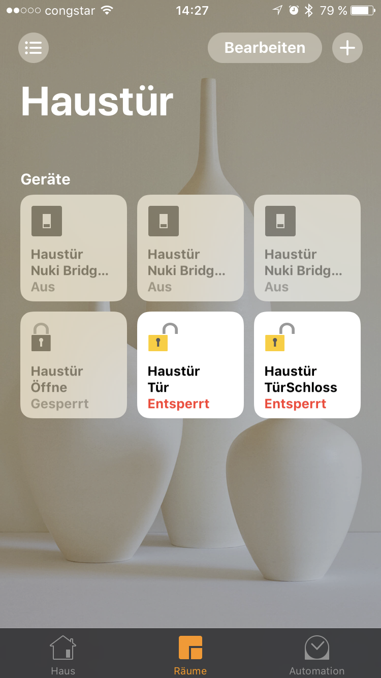

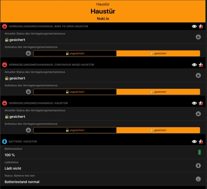

Hallo Zusammen,
Nuki ist da! Eingerichtet, Konfiguriert und in Homebridge eingebunden. Läuft.
Könnt ihr mir nur eben Erklären welcher Schalter nun was macht?
Muss nicht viel Testen wenn ihr es eh schon wisst.

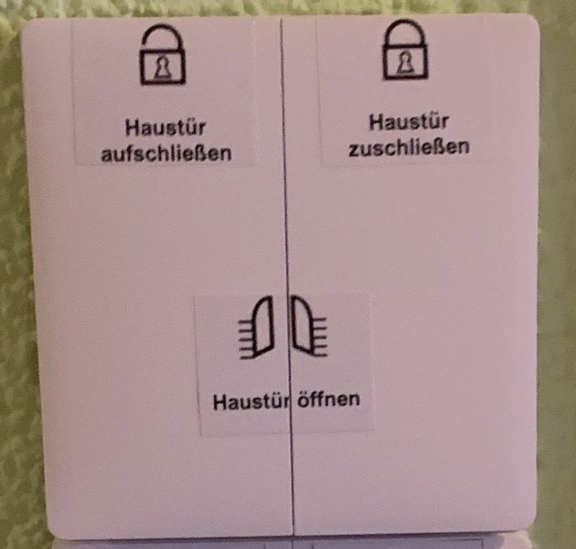

Haustür
Haustür Unlatch
Haustür ALWAYS Unlatch
Danke euch
Die ersten beiden brauchst du nur.
Erste ist das Schloss.
Zweite ist falle ziehen also Tür öffnen ![]()

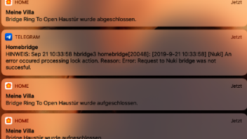

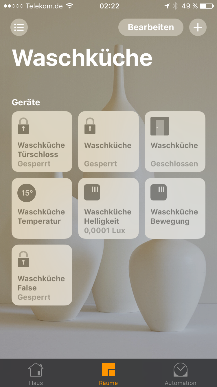

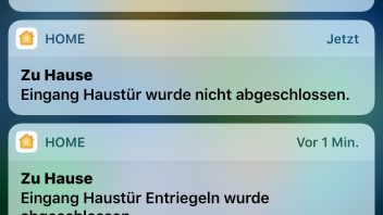

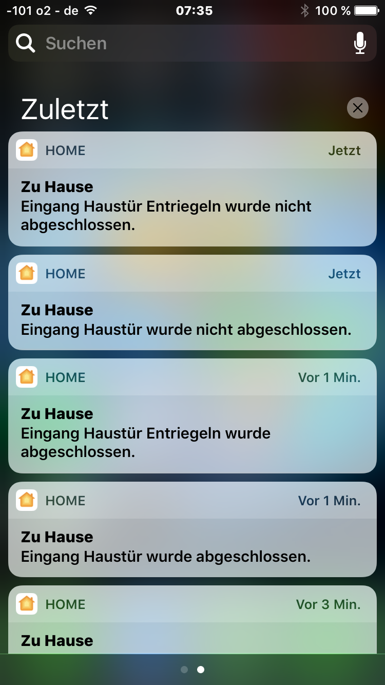

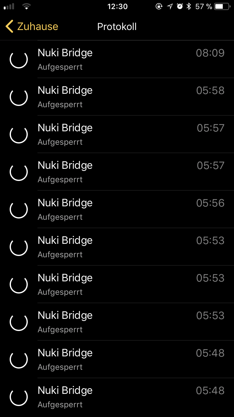

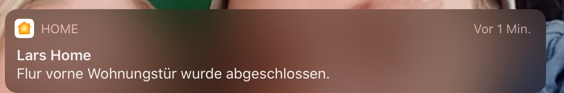

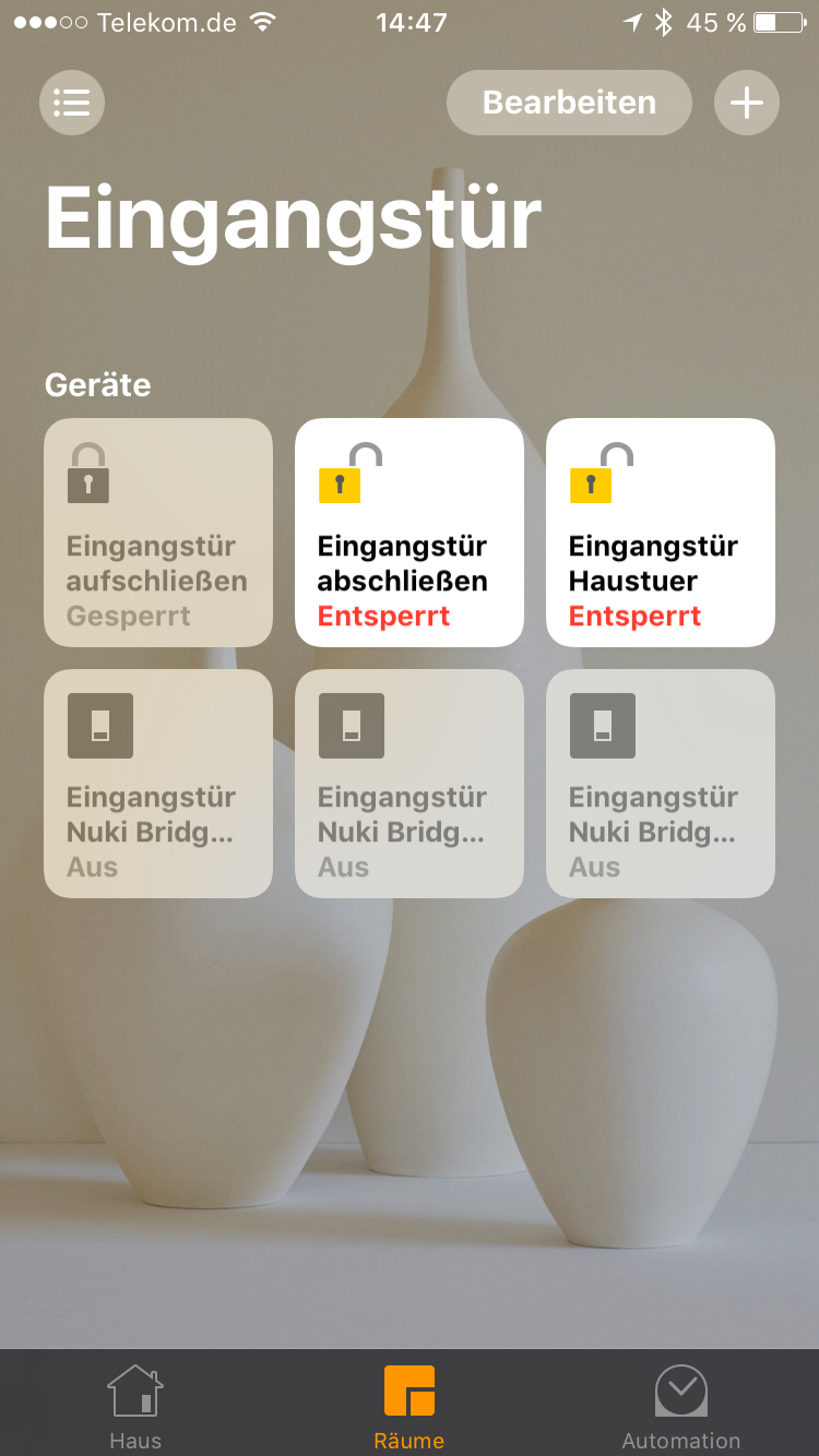

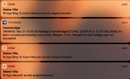

Sagt mal habt ihr Benachrichtigungen eingeschaltet? Die Home App schickt mir ständig Push Mitteilungen wenn die Tür geöffnet oder geschlossen wird.
Und alle die ich in Home eingeladen habe, bekommen eine Push. Wie stell ich das ab?
Einfach Mitteilungen für nuki deaktivieren. Hatte ich auch anfangs aber es hat genervt ?
Bedeutet alle die ich eingeladen habe müssen es deaktivieren?
Das kann ich dir nicht sagen da ich die Freigabe nicht nutze

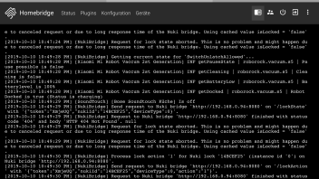

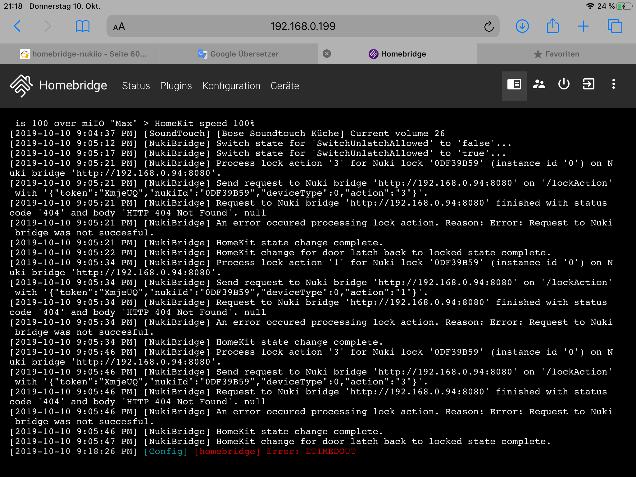

Ganz rund läuft es nicht mit Homebridge.
Hattet ihr das auch?
Dauert sehr lange bis Homebridge reagiert. Oder es kommt das die Aktion nicht ausgeführt wurde.
HomeKit aktualisiert scheinbar auch den Status nicht richtig.
Hat jemand einen Tipp?

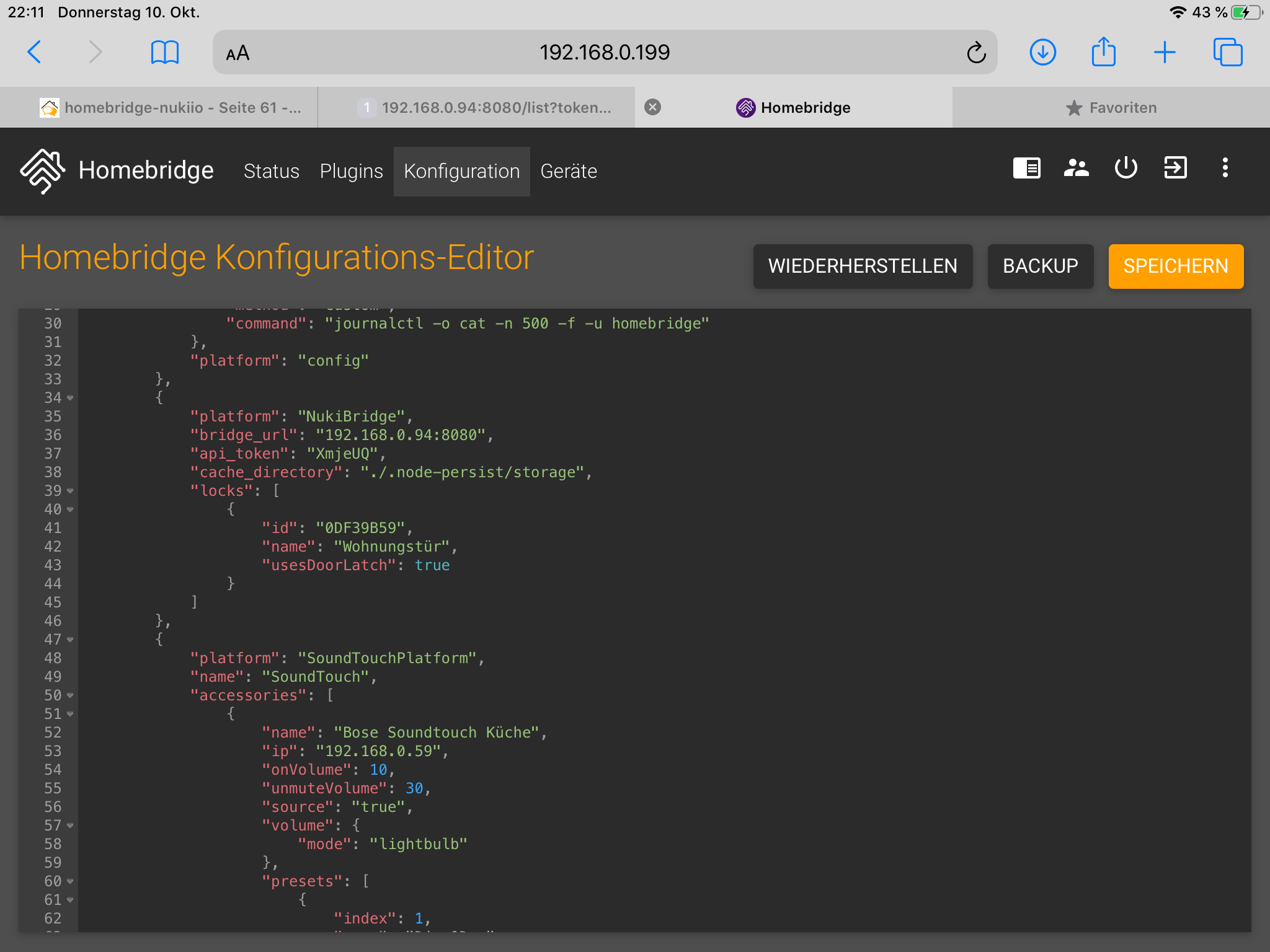

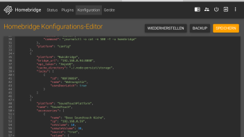

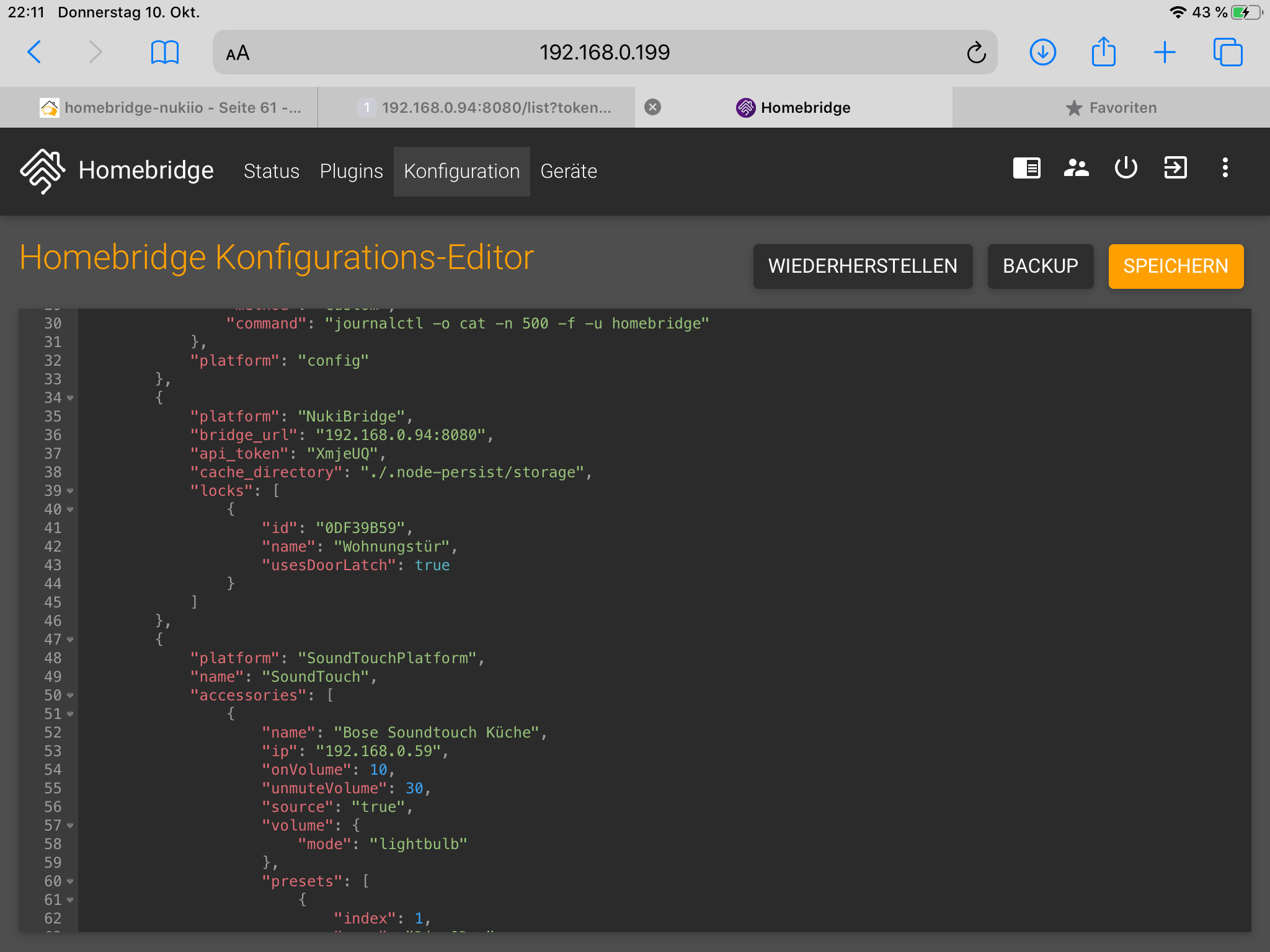

Könnt ihr mir eure config.json Zeigen das ich mal schauen kann wie es bei euch so läuft?
Bei mir läuft das überhaupt nicht rund.
"platform": "NukiBridge",
"name": "Nuki",
"api_token": "xxxxx",
"bridge_url": "xxxxxxx:8080",
"webhook_port": "51827",
"lock_state_mode": "0",
"webhook_server_ip_or_name": "111.111.111.11",
"add_maintainance_buttons": false,
"locks": [{
"id": "xxxxxxx",
"usesDoorLatch": "true",
"name": "Haustür",
"priority": "1"
was läuft denn bei dir nicht "rund" ?
meine config z.b:
"bridge_url": "192.xxx.x.xxx:8080",
"api_token" : "xxxxxx",
"request_timeout_lockstate": 5000,
"request_timeout_lockaction": 30000,
"cache_directory": "./.node-persist/storage",
"webhook_server_ip_or_name": "192.xxx.x.xxx",
"webhook_port": 51827,
"lock_state_mode": 1,
"locks": [{
"id": "xxxxxxxx",
"name": "Haustür",
"usesDoorLatch" : true,
"priority" : 1

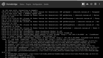

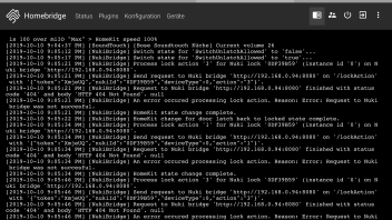

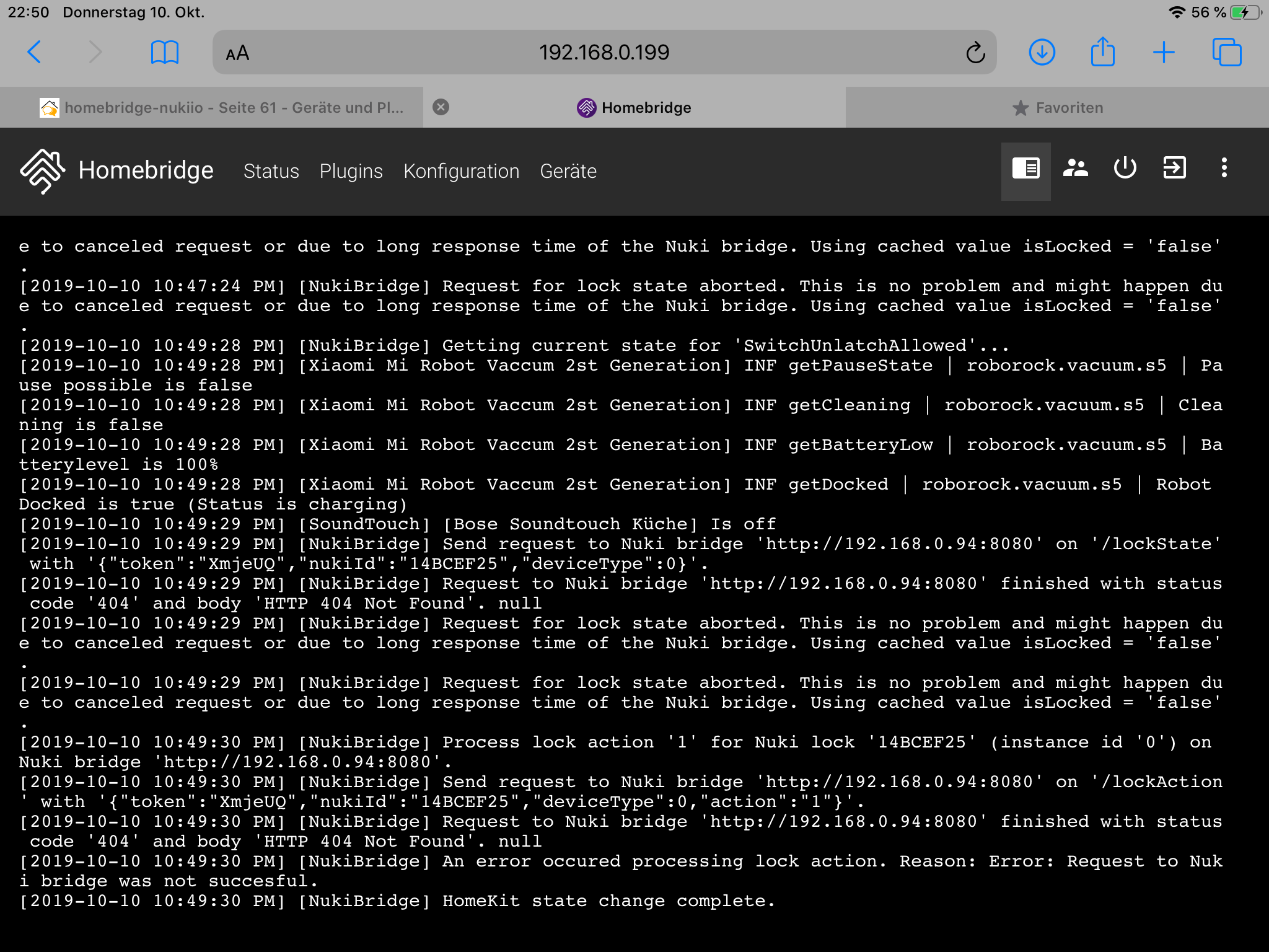

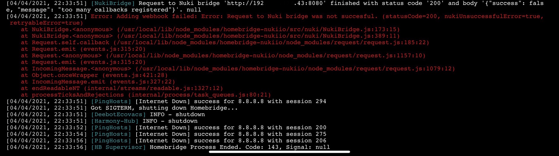

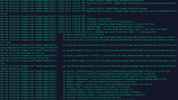

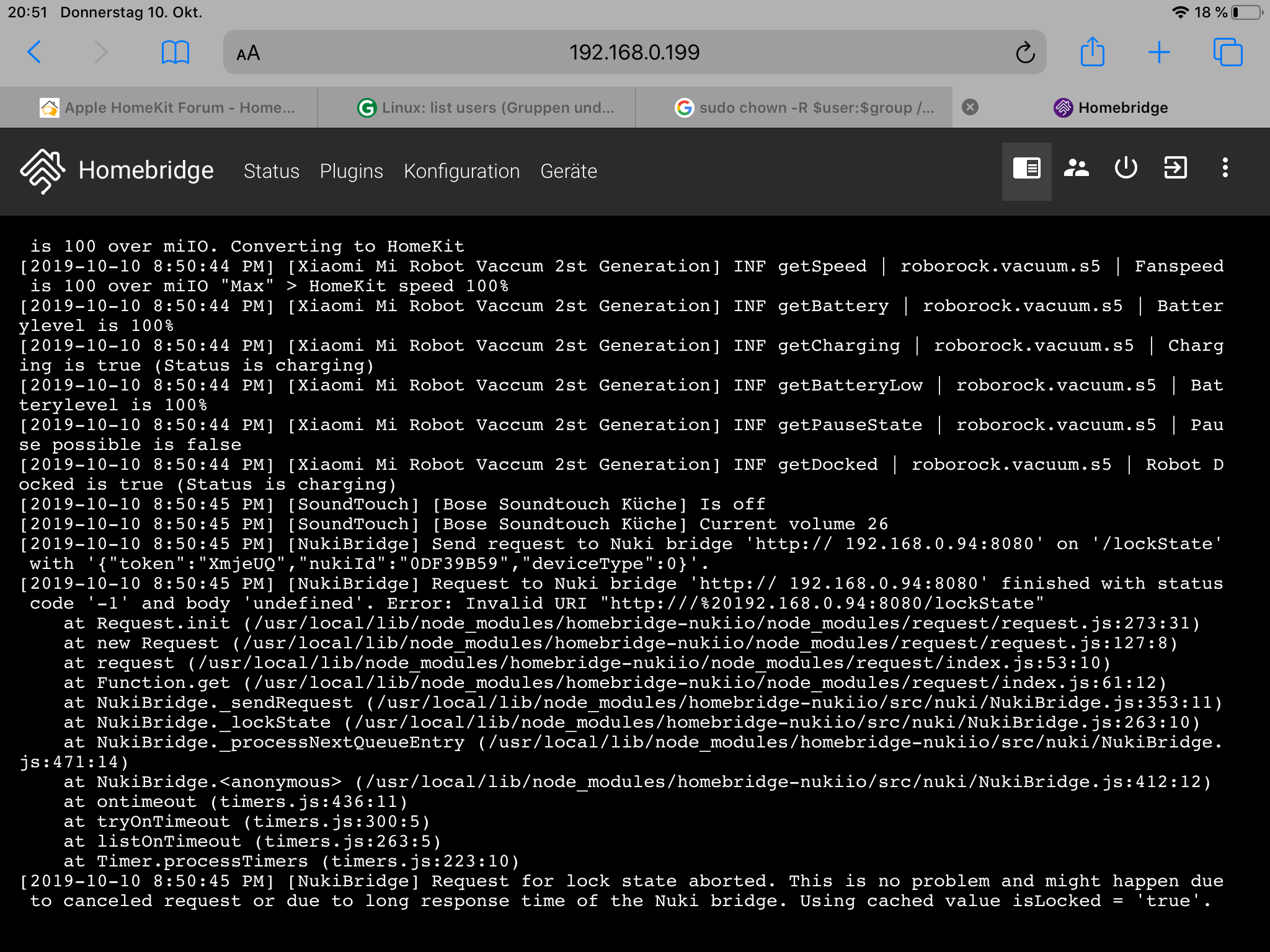

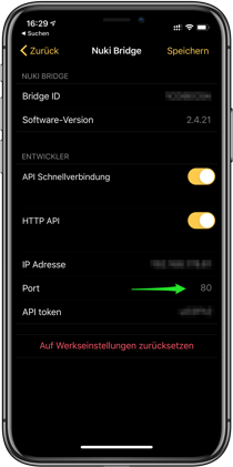

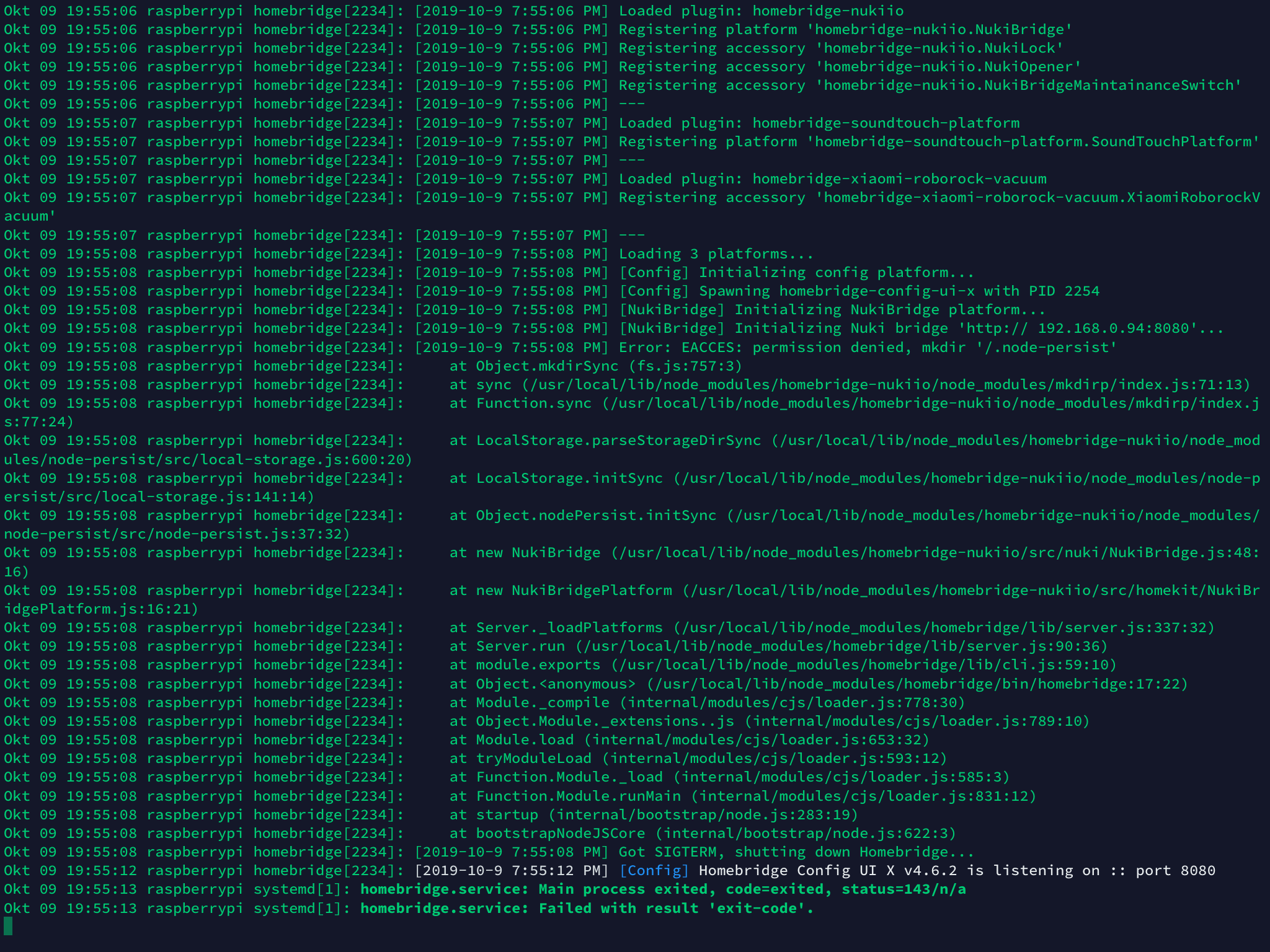

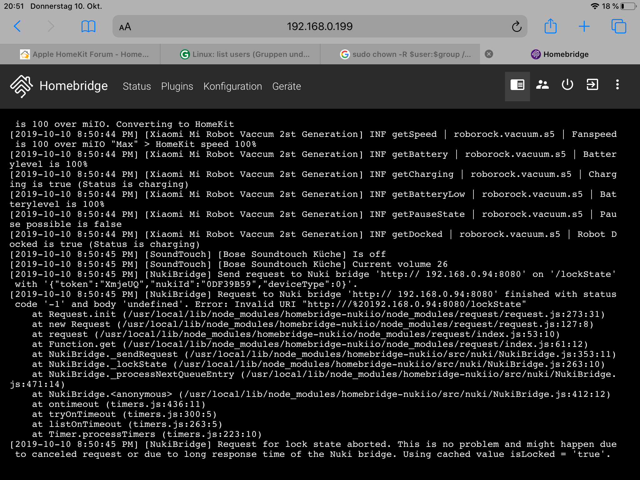

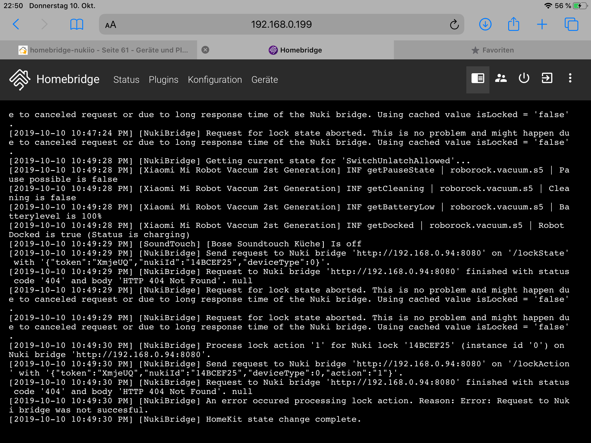

Homebridge.err zeigt mir eine Error Meldung an. Weiß jemand was das bedeutet?
/usr/local/lib/node_modules/homebridge-nukiio/nukibridge.js:147
throw new Error("Request for webhooks failed: "+err);
Error: Request for webhooks failed: Error: connect EHOSTUNREACH 192.168.178.xx:8080
at NukiBridge.<anonymous> (/usr/local/lib/node_modules/homebridge-nukiio/nukibridge.js:147:19)
at NukiBridge.<anonymous> (/usr/local/lib/node_modules/homebridge-nukiio/nukibridge.js:378:13)
at self.callback (/usr/local/lib/node_modules/homebridge-nukiio/node_modules/request/request.js:373:22)
at emitOne (events.js:96:13)
at Request.emit (events.js:189:7)
at Request.onRequestError (/usr/local/lib/node_modules/homebridge-nukiio/node_modules/request/request.js:971:8)
at ClientRequest.emit (events.js:189:7)
at Socket.socketErrorListener (_http_client.js:358:9)
at Socket.emit (events.js:189:7)
at emitErrorNT (net.js:1280:8)
at _combinedTickCallback (internal/process/next_tick.js:74:11)
at process._tickCallback (internal/process/next_tick.js:98:9)

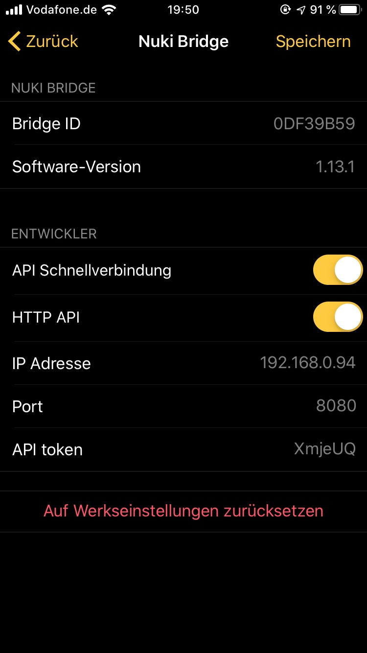

stimmt die ip Adresse? das muss die der Bridge sein
im Post 519 deine config muss
lock_state_mode": "0", auf 1 setzen sonst bekommst du keine rückmeldungen
ungefär so:
"name": "Nuki",
"api_token": "******",
"bridge_url": "http://IP_DER_NUKI_BRIDGE:8080",
"webhook_server_ip_or_name": "IP_ODER HOST_DER_HOMEBRIDGE", (des RaspBerry)
"lock_state_mode": "1",
"add_maintainance_buttons": "false", // (Das sind die Buttons um den Lockstate zu aktualisieren, brauch man nicht)
"locks": [{
"id": "********",
"name": "Kellertuer",
mit

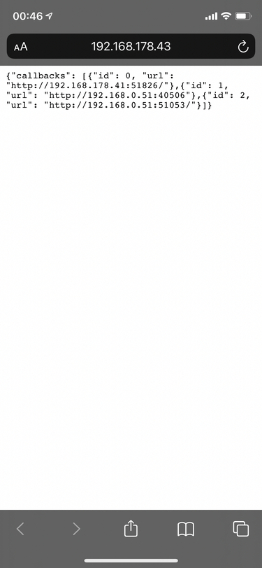

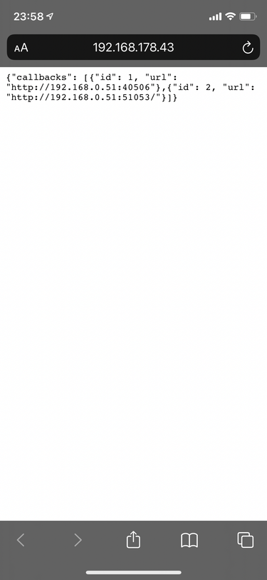

http://P_DER_NUKI_BRIDGE:8080/log?token=DeinToken
im Browser kannst du ein log der Nuki verfolgen.
