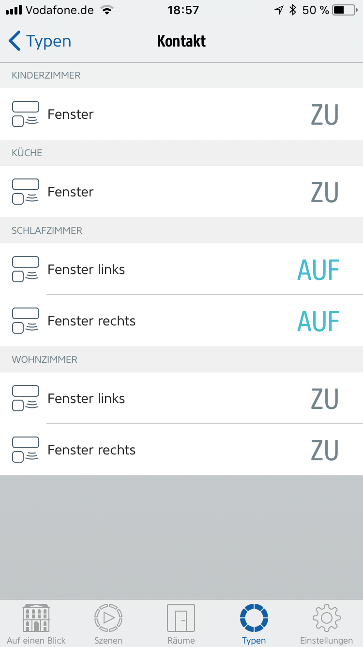

So, die Xiaomi Aqara Wettersensoren sind heute angekommen.
Das hinzufügen, zum Netzwerk war ganz easy.
Angezeigt werden Temperatur, Luftfeuchtigkeit und Luftdruck (Luftdruck wir mir nur in der EVE App angezeigt. In der ? eigenen Home App wird der Wert nicht unterstützt.).
Maik: Hat das Einbinden der Fensterkontakte geklappt?
@Krocko die sind leider noch nicht da. Ich bin echt gespannt. Günstige gute Fensterkontakte wären echt der Hammer.
Die Dinger sind der Hammer.
