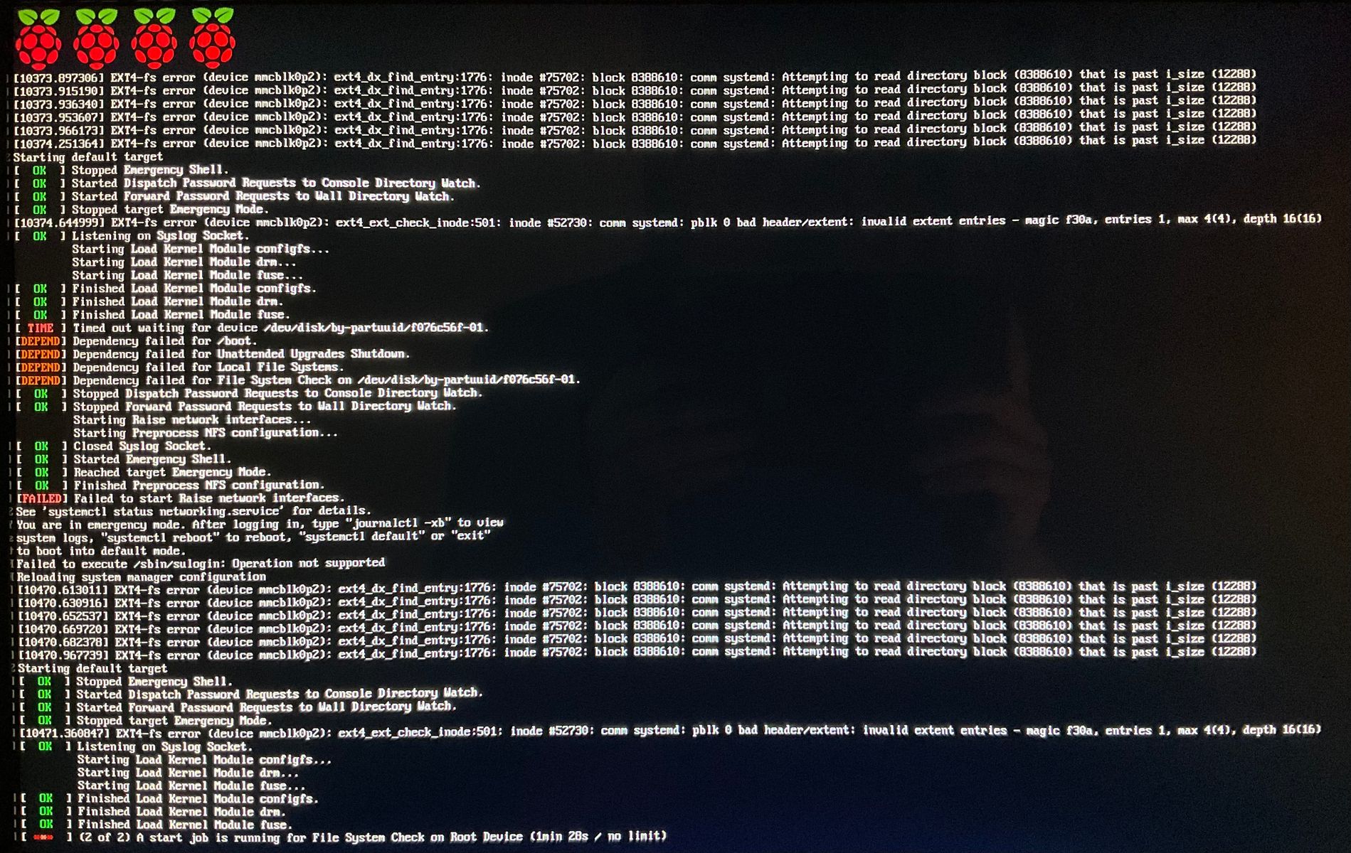

Mein Problem: Meine Homebridge auf einem Raspberry Pi 3 funktioniert nach kurzer Zeit nicht mehr. Das kann direkt nach der Neuinstallation sein, nachdem ich das Backup wieder eingespielt habe, nach einigen Tagen oder auch nach 2-3 Wochen. Ich habe noch kein wiederholbares Muster feststellen können. Das einzige was sich wiederholt: Nach kurzer Zeit ist meine Homebridge nicht mehr erreichbar
Ich habe vor ein paar Tagen die SD-Karte neu aufgesetzt, d.h. via Raspberry Pi Imager Homebridge aufgespielt, ins Raspi gesteckt und anschließend via SSH FHEM und Phoscon inkl. meiner Backups aufgespielt. Bis heute ging alles wieder einwandfrei, plötzlich war heute Nachmittag weder FHEM noch Homebridge via Browser erreichbar, nur noch Phoscon. Über SSH war der Raspi nicht erreichbar. Da auch alle Homekit Geräte aus Homebridge nicht mehr funktioniert haben, habe ich den Raspi an einen Monitor angeschlossen. Ich sehe nun folgende Informationen, die scheinbar einen Fehler anzeigen. Leider verstehe ich es inhaltlich nicht. Kann mir jemand helfen, diese Meldungen zu deuten?
Ich weiß nicht, wie ich den Text kopieren kann, daher habe ich den Screen abfotografiert.
Per LAN kein Thema, funzt und sie soll auch später nur per LAN laufen, allerdings hätte ich WiFi schon gerne richtig konfiguriert.
Was dann bedeutet, dass der Raspi zweimal im Netz hängt und damit zwei verschiedene IP-Adressen hat. Würde ich nicht so machen.
Das sieht nacht Problemen mit dem Filesystem aus. Vielleicht ist deine SD-Karte hinüber.
