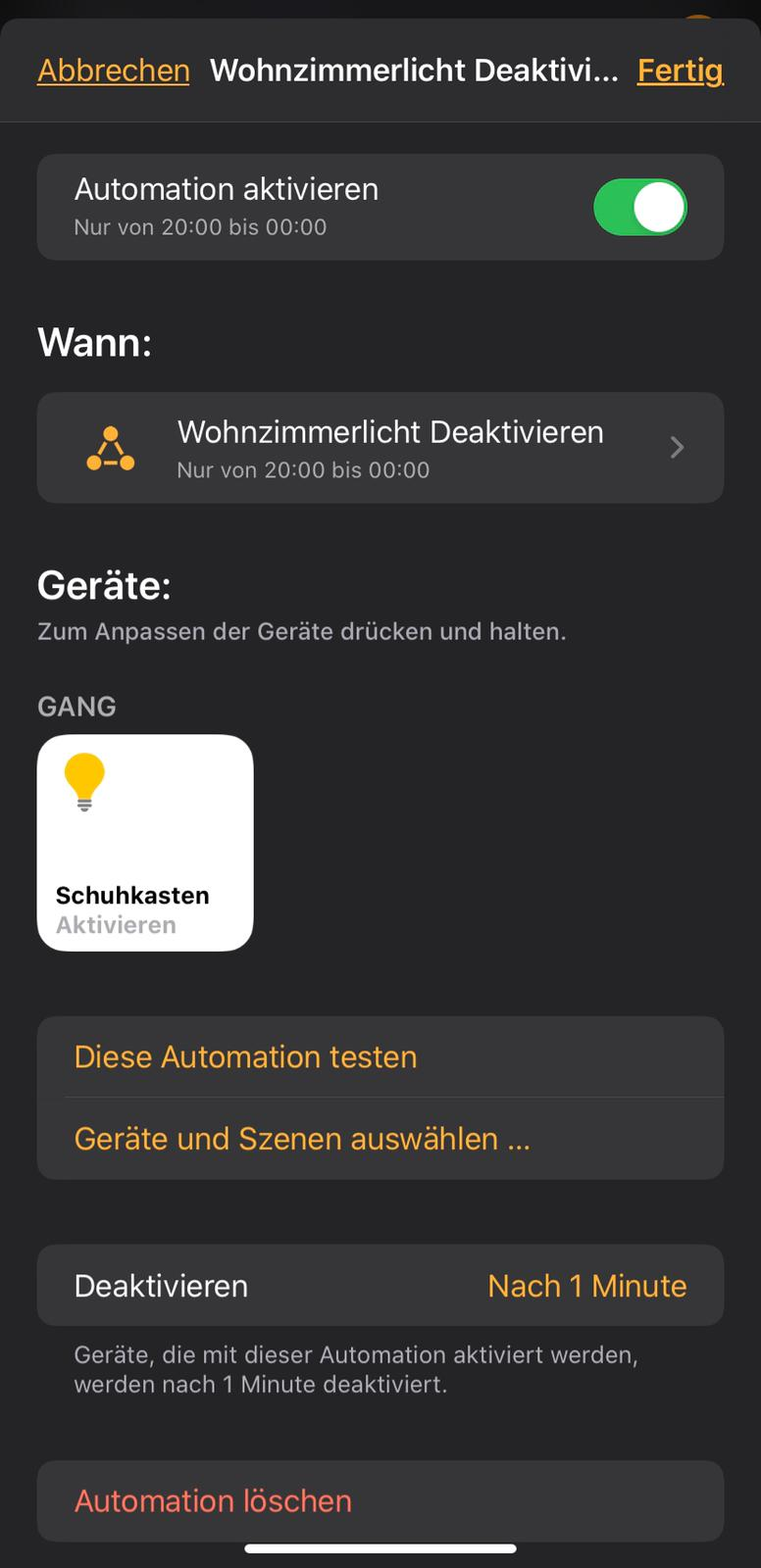

Was möchte ich:
Wenn ich schlafen gehe habe ich eine Szene ("AlleLampen") welche alle Lichtquellen im Haus deaktiviert. Mein Wunsch wäre das dann eine bestimmte Lampe noch z.B. 5 Minuten leuchtet um ins Bett zu finden
Wie habe ich es aktuell:
Ich habe keinen Schalter den ich hier führ nutzen kann und ein Bewegungsmelder geht auch nicht da diese ja nicht weiß wer wirklich der letzte ist...
Aktuell mache ich es so, dass eine Automatisation in einem gewissen Zeitraum darauf wartet, dass die "Wohnzimmerlampe" deaktiviert wird (läuft in jeder Szene, deshalb als Trigger verwendet) wenn dem so ist soll diese aktiviert werden und 5 Minuten leuchten.
(Als trigger würde ich ja gerne eine Szene "AlleLampen" nehmen jedoch lässt sich dies in Homekit ja nicht so einfach umsetzen...)
Es funktioniert auch fast, die Lampe welche aktiviert werden soll geht kurz aus (da über die Szene Sie deaktiviert wird) und nach ca. 1 Sek wieder an(durch die Automatisation), somit möchte man glauben es geht nur leider ergibt sich folgendes Problem;
1) War die Lampe vorher aktiv geht sie nicht automatisch aus
2) War die Lampe vorher inaktive geht sie an und nach der definierten Zeit wieder aus
Hat jemand eine Idee für einen Workaround?
