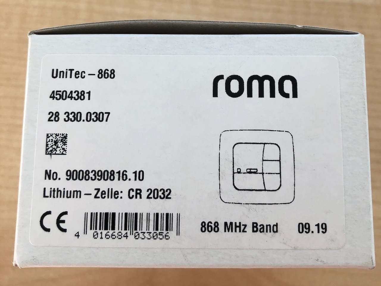

    Wir haben jetzt im 1. und 2. Stock aussen einige Raffstores anbringen lassen.
    Gesteuert werden sie mittels Funksteuerung Roma UniTec 868 siehe auch Bild.
    Das sind ganz einfache Steuerungen, da kann ich nichts programmieren. Hoch- und Runterfahren muss manuell ausgeführt werden.
    Wie bekomme ich nun diese Funksteuerungen in mein Homekit?

  • Wie ich jetzt herausgefunden habe, ist die Steuerung von der Firma Elero
    Steht zwar Roma drauf, aber innen ist es die Elero Steuerung UniTec 868
    Da gibt es eine Centero Home Box Box als Gateway, aber was ich so lese ist die Smarthome Steuerung noch nicht zu empfehlen da kompliziert und sehr fehleranfällig. Es gibt zwar eine App dafür, aber von Homekit-Einbindung konnte ich bisher nichts lesen.
    Nach dem jetzigen Stand kommt das also eher nicht in Frage. Noch jemand eine Idee, was noch möglich wäre?
