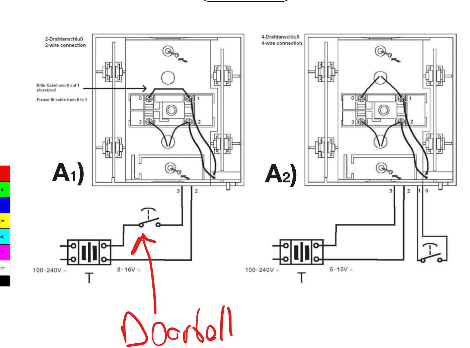

  • moin, folgendes Problem.
    habe eine 2draht klingel durch netamo ersetzen wollen. Gong netatmo kompatibel, trafo 8 V, zuleitung jeweils buskabel. 1. Installation erfolgte Gong modul angeschlossen low 1 , Netatmo leuchtet grün und brückt auch den Klingeldraht es klingelte pefekt. Dann Wlanverbindung/ gerätverbindung wiederholt nicht möglich-> 1 nacht so hängen lassen, am morgen wieder abgebaut klingelmodul per usb angeschlossen und nach diversen Versuchen konnte alles eingerichtet werden und funktionierte. dann alles abgestöpselt und wieder an die Wand/ Klingeltrafoschaltung angeschlossen. Ergebnis-> netatmo klingel total tot, keine lampen, keine klingelbrückung mehr möglich. Die drähte alleine haben aber saft und lösen den Gong aus. Klingel wieder an Usb alles leuchtet, Klingel erneut in die 8V Trafoschaltungschaltung montiert und erneut alles tot. reset diverse mal durchgeführt, Sicherung im Netatmo modul i.O.
    So ! Frage was ist das Problem, bin ratlos.
    Die 8V können doch nicht das Problem sein dann hätte due Klingel ja zu beginn nicht geleuchtet und gebrückt... Danke
