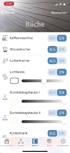

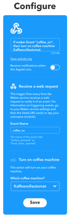

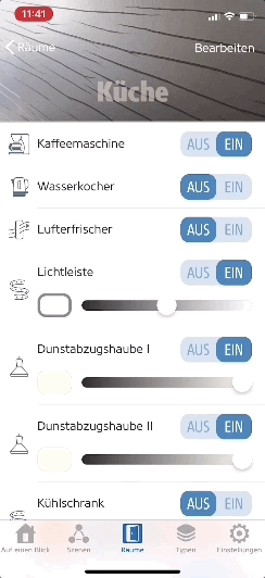

  • Über IFTTT ist jetzt endlich auch eine Verbindung zum Kaffeevollautomat mit Home Connect möglich.
    Der Service Home Connect Coffee Machine ist kürzlich zur Verfügung gestellt worden.
    Und dank Homebridge Plugin fürIFTTT Maker Channel hört Siri nun auch auf "Hey Siri, mach die Kaffeemaschine an" und das Gerät lässt sich in z.B. die "Guten Morgen" Szene einbinden. :thumbup:
    Und ja, den Kaffee muss ich mir noch immer selbst holen, genauso wie den Tee beim Wasserkocher. 8o
    Aber auch da wird dran gearbeitet. 8)

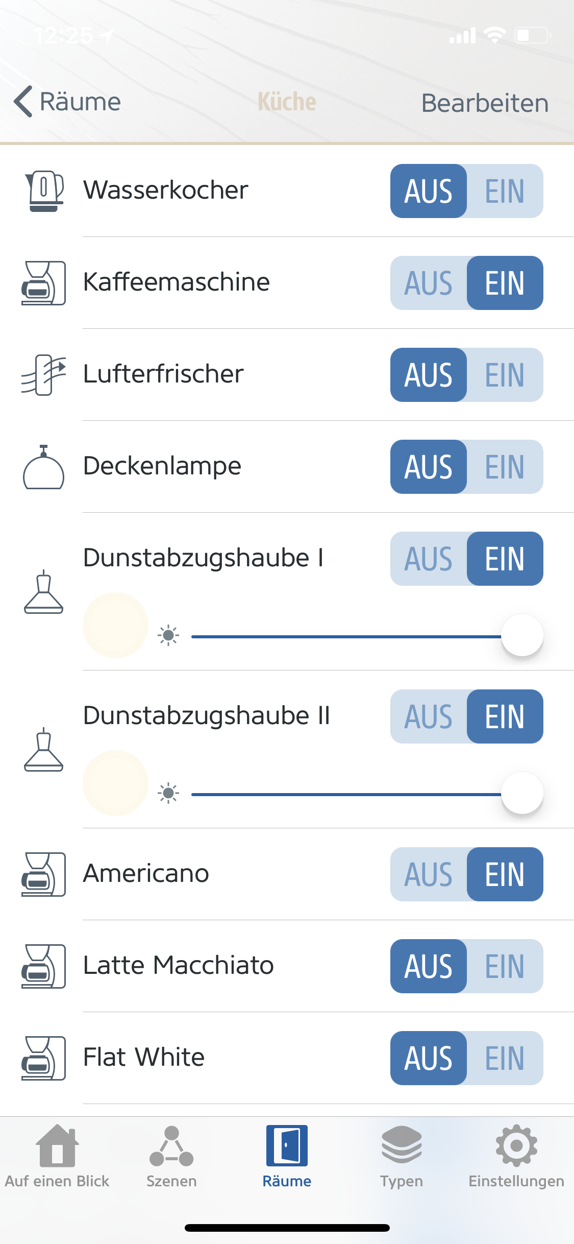

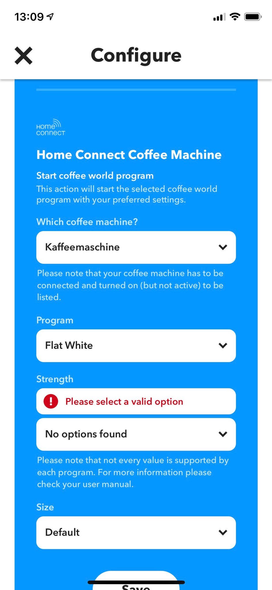

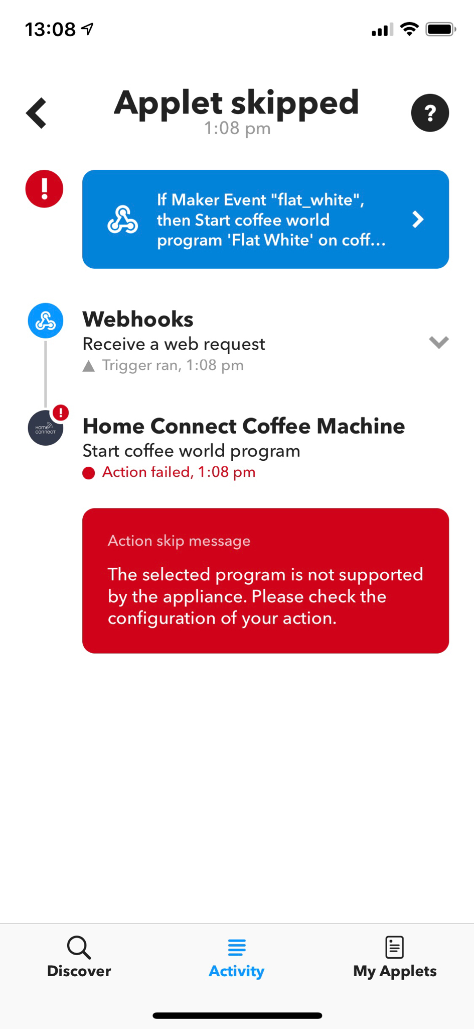

  • Naja.. das hat ja schon einen tieferen Sinn Siri zu sagen welches Heißgetränk ich gerne hätte.
    Die Kaffeemaschine bietet über die HomeConnect App rund 20 verschiedene Getränke an. Dafür müsste ich jedesmal in die App gehen wenn ich einen Flat White, einen Cappuccino, einen Americano usw. will, da dies aufgrund der Vielfalt der Getränke nicht mit einem Button am Gerät machbar ist.
    Und durch den Zuruf zu Siri, die eh am Handgelenk ist, brauche ich selbst (das kann ich schon) die Tasse unterstellen und beim weggehen nur noch "Hey Siri, Flat White" zu sagen. 1 Minute später hole ich ganz alleine auch meine Tasse wieder ab und genieße mein frisch zubereitetes Getränk. ;)

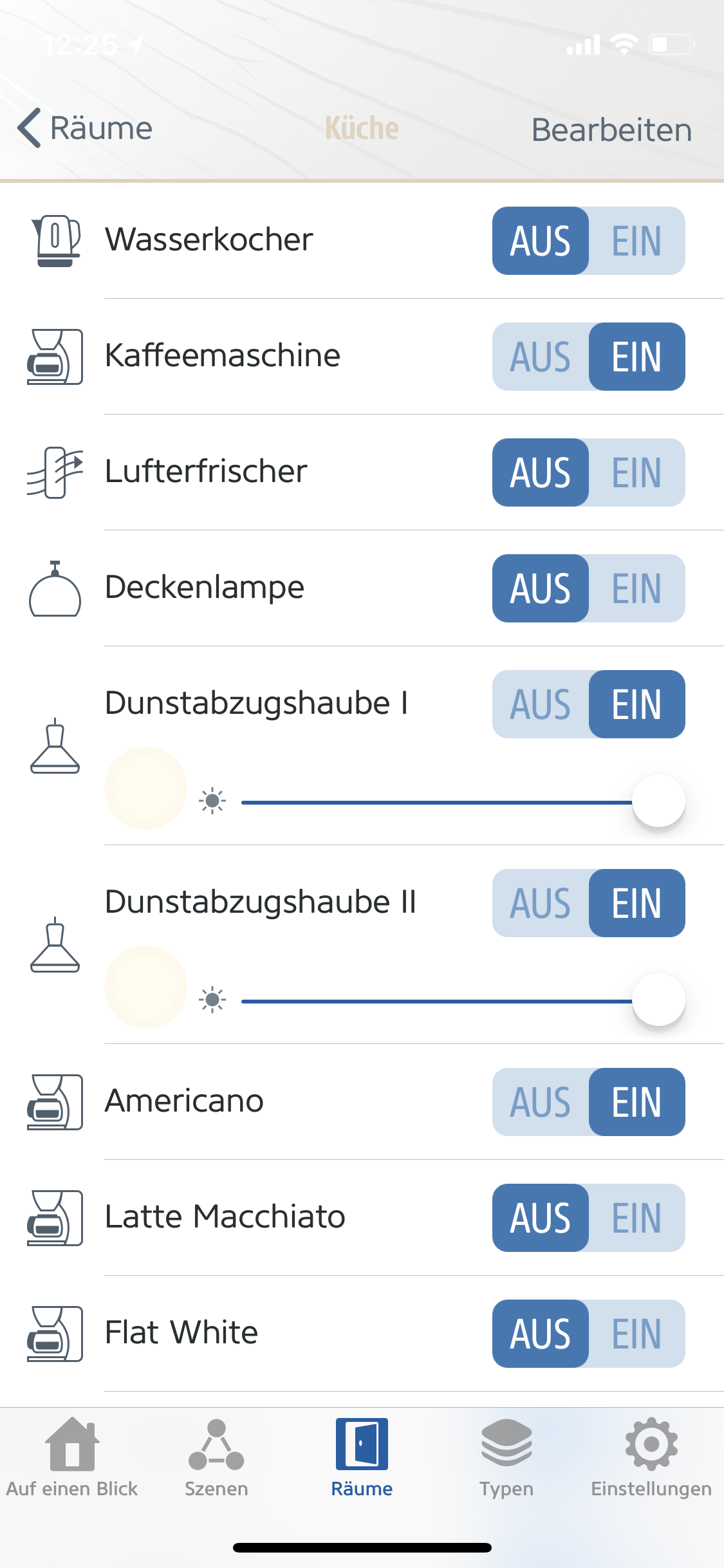

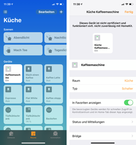

  • Funktioniert super. ;)
    Für unseren Kaffeevollautomaten EQ.9 connect s900 habe ich per webhooks (IF THIS) ein paar Applets zur Ansteuerung der Home-Connect-Funktionen (THAN THAT) erstellt.
    Dazu dann noch die config.json der Homebridge folgendermaßen angepasst:
    Um einen Cappuccino zu bekommmen, muss ich jetzt nur noch "Hey SIRI, mache einen Cappuccino für Thorsten" in meine Watch sagen. Na ja, eine Tasse muss ich natürlich auch noch unter den Auslauf stellen. ;)
    Bis dann,
    Thorsten
    PS.: Das IFTTT-Plugin für die Homebridge ist natürlich auch installiert.
    Einmal editiert, zuletzt von dtp ()
  • mal eine detail frage zu deiner config für mein Verständnis. Mussten deine trigger für die kaffeebereitung und Bezug stop nicht einfach nur „trigger“ heißen? Denn es ist ja ein Taster und kein Schalter. So denke ich müsstest du den Schalter immer manuell erst wieder umlegen
  • Hab auch gerade mal bei mir in der config geschaut, dass nicht bei mir das auch irgendwie seltsam eingetragen ist. ?
    Aber passt bereits "trigger"
