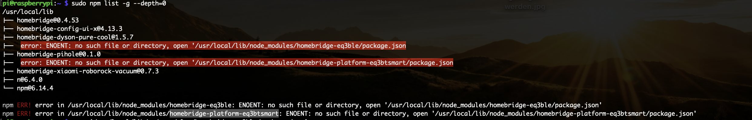

Das kommt in meiner Log... ich weiß nicht, wie ich die beiden Programme bei denen jeweils das package.json fehlt, lösche.
Ich habe mir eine Übersicht anzeigen lassen... komme aber auch nicht so recht weiter.
Bin für Tipps dankbar.
