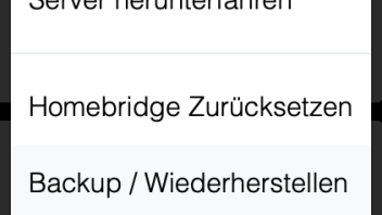

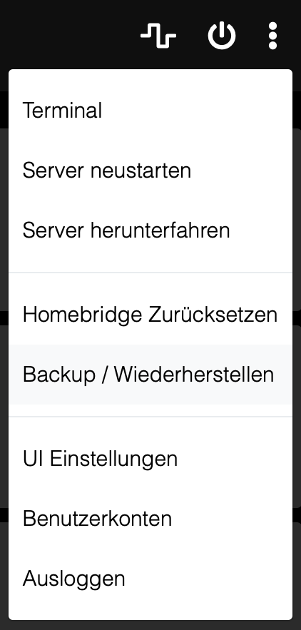

Die einen oder anderen werden es schon gesehen haben: das Web-UI von homebridge-config-ui-x bietet die Möglichkeit, Backups von der Homebridge-Konfiguration zu machen. Wer es nicht kennt: oben rechts gibt es ein Menü mit drei Punkten, und darunter gibt es den Menüpunkt Backup/Wiederherstellen.
