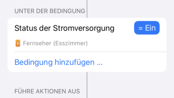

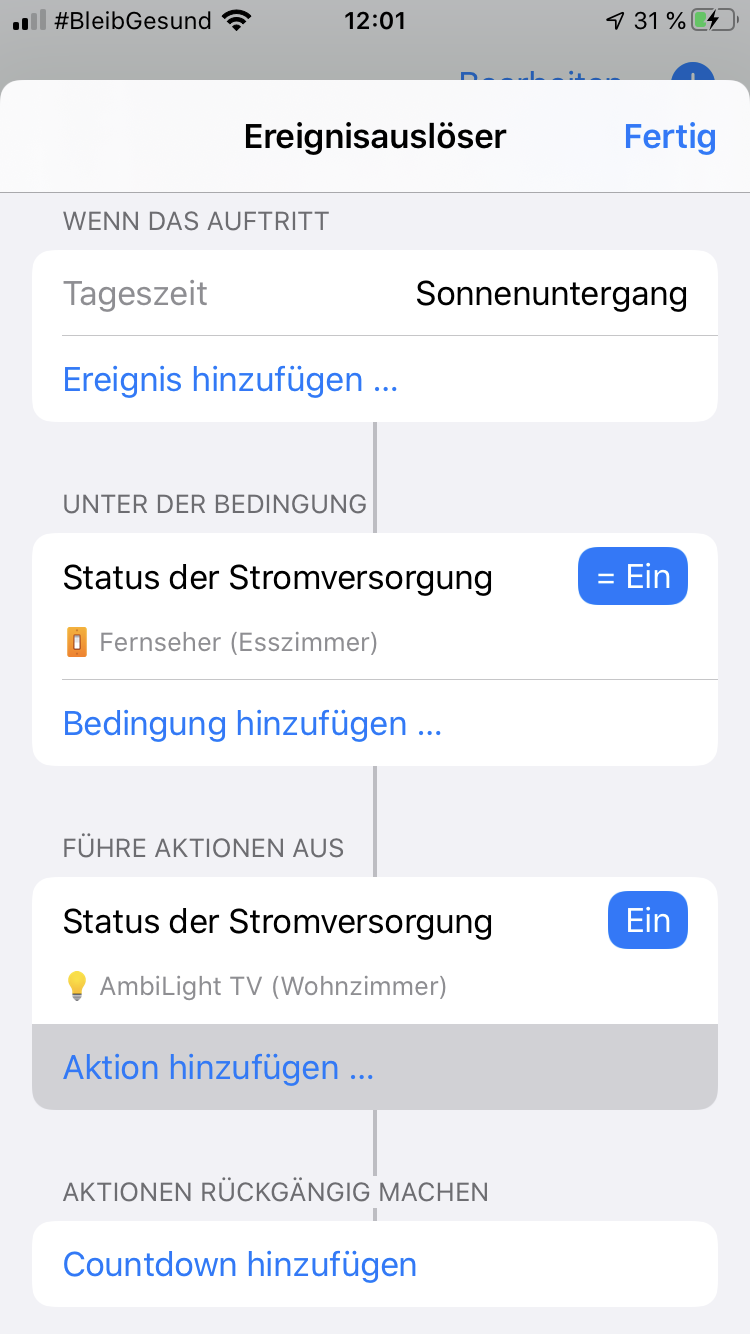

  • Mit HomeKit kannst du das nicht lösen. Es gibt die kostenpflichtige Home+ App. Hier können automationen mit mehr Bedingungen angelegt werden.
    Könnte dann so ähnlich aussehen.
    Kurz geklugscheißert: Mit HomeKit kann man das sehr wohl lösen, aber nicht mit der Home-App von Apple. Als kostenlose Alternative zu Home+ empfiehlt sich die EVE-App.
