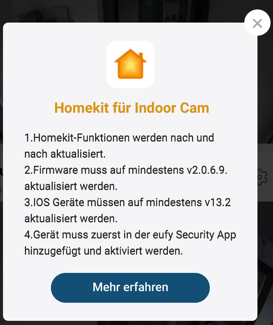

Ich kann dazu zwar leider nichts sagen, aber laut Apple-Support-Dokument ist HomeKit Secure Video erst ab iOS 13.2 möglich.
https://support.apple.com/de-de/HT210538
Zu einer generellen Einbindung in HomeKit weiß ich leider nichts, sorry!

Hat es irgendjemand hinbekommen die Indoor Cam OHNE die Eufy App in Homekit zu integrieren ???
Wenn ich die Cam zuerst in der Eufy App einbinde und dann in Homekit, habe ich ja genau das, was ich eigentlich nicht wollte und zwar die Freigabe für einen anderen als Apple selbst ...
wenn ich die Eufy Cam aus der Eufy Security App lösche, fällt diese auch aus Homekit weg ...
Oder hat das jemand hinbekommen ?

Das geht nur, wenn du eine Kamera mit einem HomeKit-Symbol am Boden hast. Sonst bleibt nur der Weg via App.

Ob man sie einbinden kann, wenn man nur iOS12 Geräte nutzt kann ich nicht beantworten.
Ich habe die Cam unter iOS 13 über die Eufy-App in HomeKit integriert und sie wird auch unter iOS 12.4.6 auf meinem iPad im Flur an der WAN angezeigt.
HKSV nutze ich aktuell allerdings nicht.
Das kann ich so allgemein nicht bestätigen.
Zum Beispiel hat die eufy HomeBase 2 auch einen normalen QR-Code und lässt sich HomeKit-only ohne eufy App einbinden. Das war aber auch nicht von Anfang an so.
Es ist also davon auszugehen, dass eufy HomeKit-Only für die Indoor auch nachliefern kann mit einem Firmwareupdate. Am QR-Code liegt das nicht.

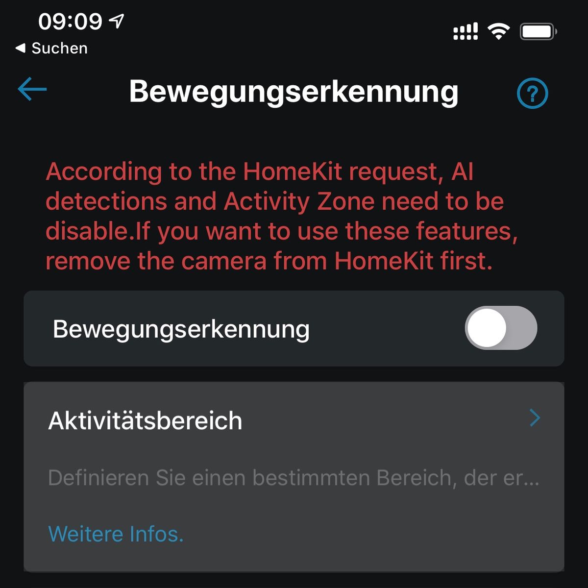

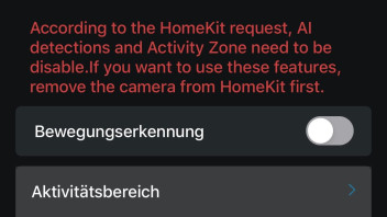

In der Eufy Security App habe ich die Bewegungserkennung deaktiviert. Sobald ich die Kamera in das Apple HomeKit Universum hole, fängt die Eufy Security App an mich wieder zu benachrichtigen wenn Bewegungen vor der Kamera passieren.
Hab ich da was in den Einstellungen missverstanden, oder geht das einfach nicht auszuschalten in Verbindung mit HK?Falls tatsächlich noch jemand Schwierigkeiten hat die Cam in HomeKit zu bringen.

Und hier noch eine Info des eufy Support zu HomeKit-Only.
Warten, auf ein nächstes Firmware-Update. 🤷🏼♂️
Zitat von eufy Security TeamDear user,
We found this problem and urgently repair it, it will be solved in the next version which will be released in the next few days.
This problem only occurs when the HomeKit function is activated, this has a certain relationship with the design rules of Apple HomeKit, we are optimizing to solve this problem. If you don’t activate HomeKit and only use the eufy App, turn off camera function is no problem, the camera will shut down and not work.
eufy Security Team
Dear user,
By now, it is not supported to add the camera in the Home app directly. If you do not want eufy access to the camera after you enable the HomeKit, you can set the camera off in the eufy app, which will turn off all eufy functions but keep running properly in the Home app (According to the HomeKit Guideline). But if you do not enable the HomeKit, you set the camera off in the eufy app, it will turn off the camera completely and the lens will rotate into the shell.
eufy Security Team-------
