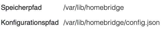

    Interessanterweise zeigt mir homebridge-config-ui-x im Webinterface (links unten im Browserfenster:
    Speicherpfad /var/lib/homebridge
    Konfigurationspfad /var/lib/homebridge/config.json

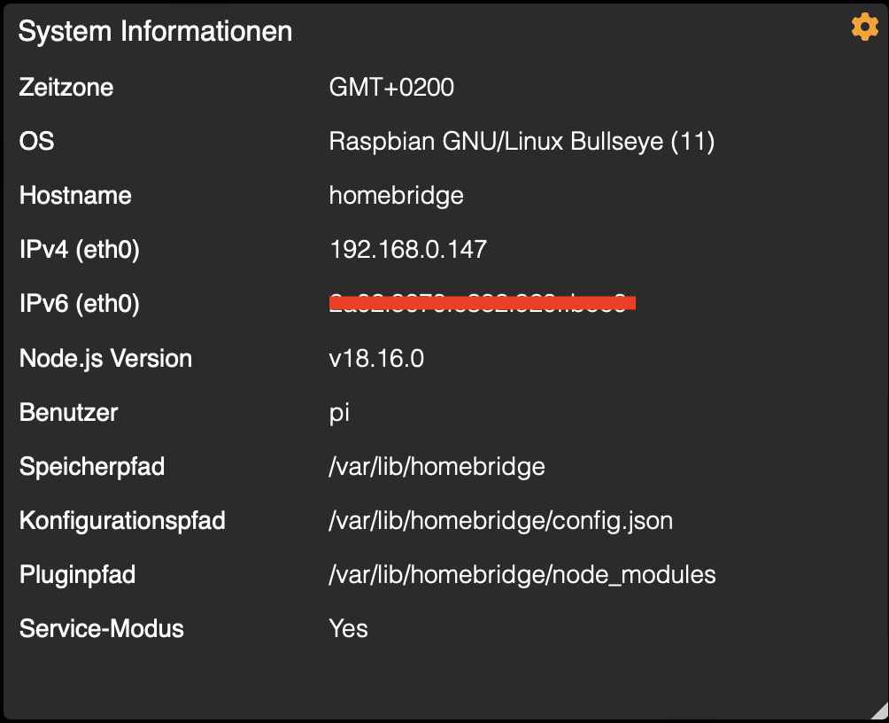

    Im Homebridge UI sieht es bei mir so aus.

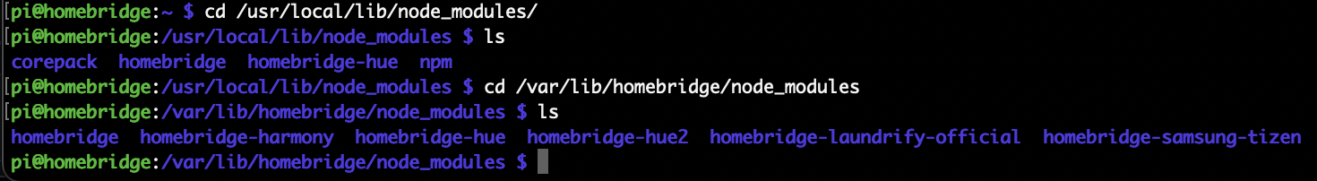

    Bei mir gibt es nun auch unterschiedliche Pfade, wobei "/usr/local/lib/node_modules/" sicherlich der nicht verwendete ist und eigentlich alles da drin raus kann.
    "/var/lib/homebridge/node_modules/" hingegen enthält all meine installierten und konfigurierten Plugins.

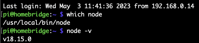

    "node -v" liefert allerdings eine alte Node.js Version zurück, während in der Homebridge UI die passende angelegt wird, welche auch beim Start von Homebridge geladen wird.

    node -v und which node liefern folgendes zurück.

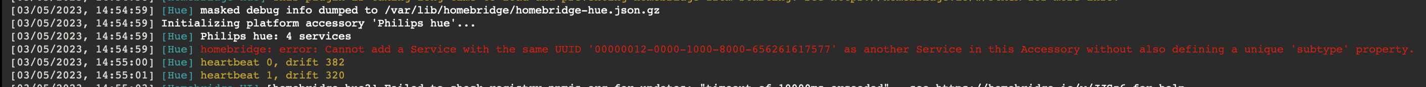

    Der komplette Neustart des Pi führte dazu, dass ich zwar auf das Homebridge UI komme, aber das homebridge-hue Plugin beim Laden einen Fehler bringt. Der Homebridge Server kann nicht zu Ende laden und das Zahnrädchen im UI dreht sich munter immer weiter.
    Das homebridge-hue Plugin war als einzigstes auch unter " /usr/local/lib/node_modules/" zu finden.
    Scheinbar nutzt die Homebridge also das Hue Plugin aus dem falschen Pfad.
    Edit 1:
    Homebridge nochmals neu gestartet und jetzt ist sie fehlerfrei hochgefahren.

    node -v und which node liefern immer noch die Werte vom obigen Screenshot zurück.
    node -v und npm -v scheinen irgendwie auf einen falschen Suchpfad zu gehen.
    Laut Homebridge Konsole liegt Node.js hier: "/opt/homebridge/bin/"

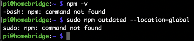

    Edit 3:
    npm -v und sudo npm outdated --location=global gehen jetzt allerdings z.B. nicht mehr habe ich eben festgestellt. Irgendwas passt nun mit NPM nicht mehr. Plugins oder Ähnliches könnte ich dann im aktuellen Zustand nicht mehr installieren/updaten oder?
    NPM war unter dem umbenannten Pfad "/usr/local/lib/node_modules/" als Ordner vorhanden.
    Unter dem eigentlichen Pfad der Plugins "/var/lib/homebridge/node_modules/" gibt es keinen NPM Ordner.
