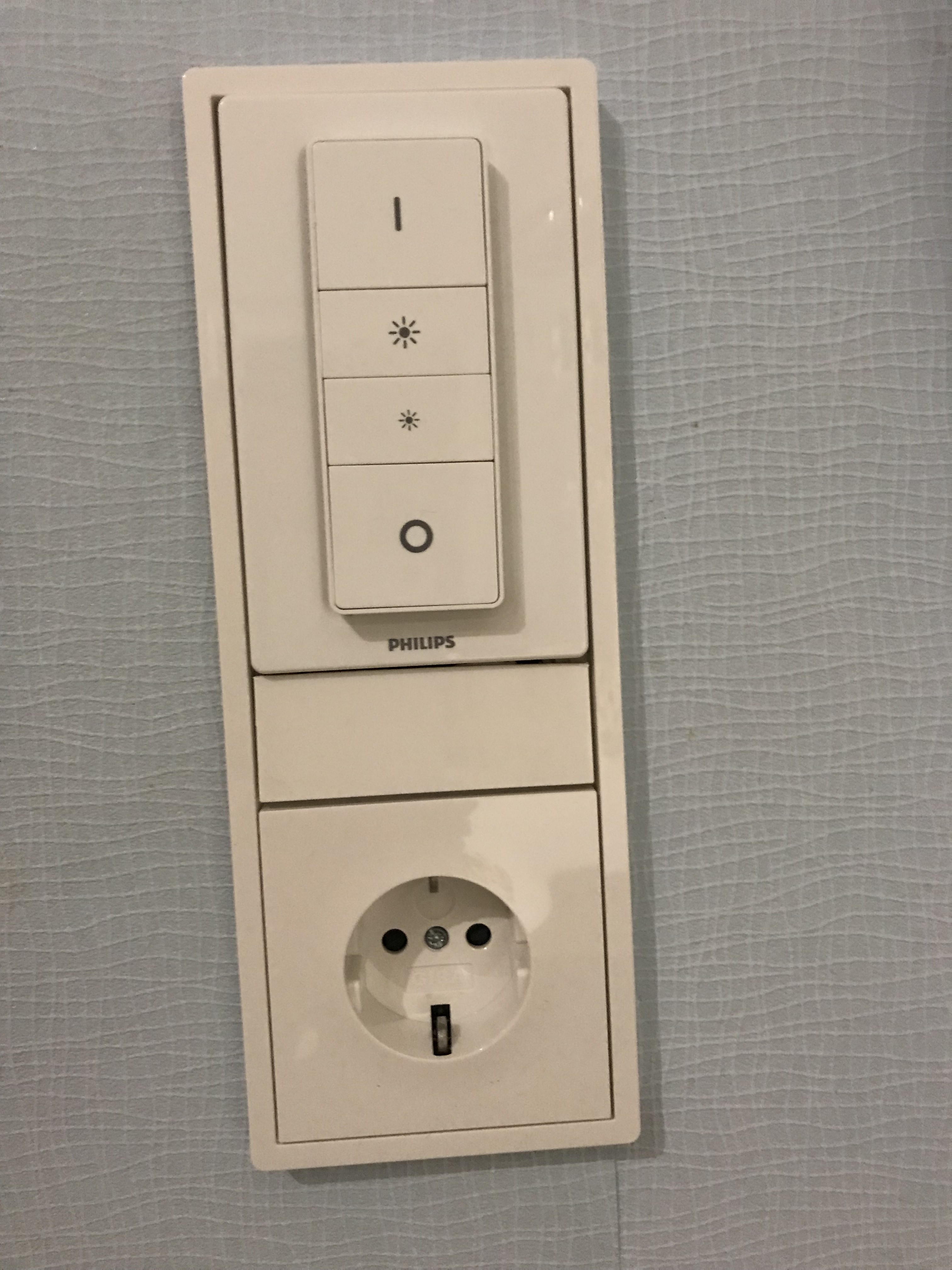

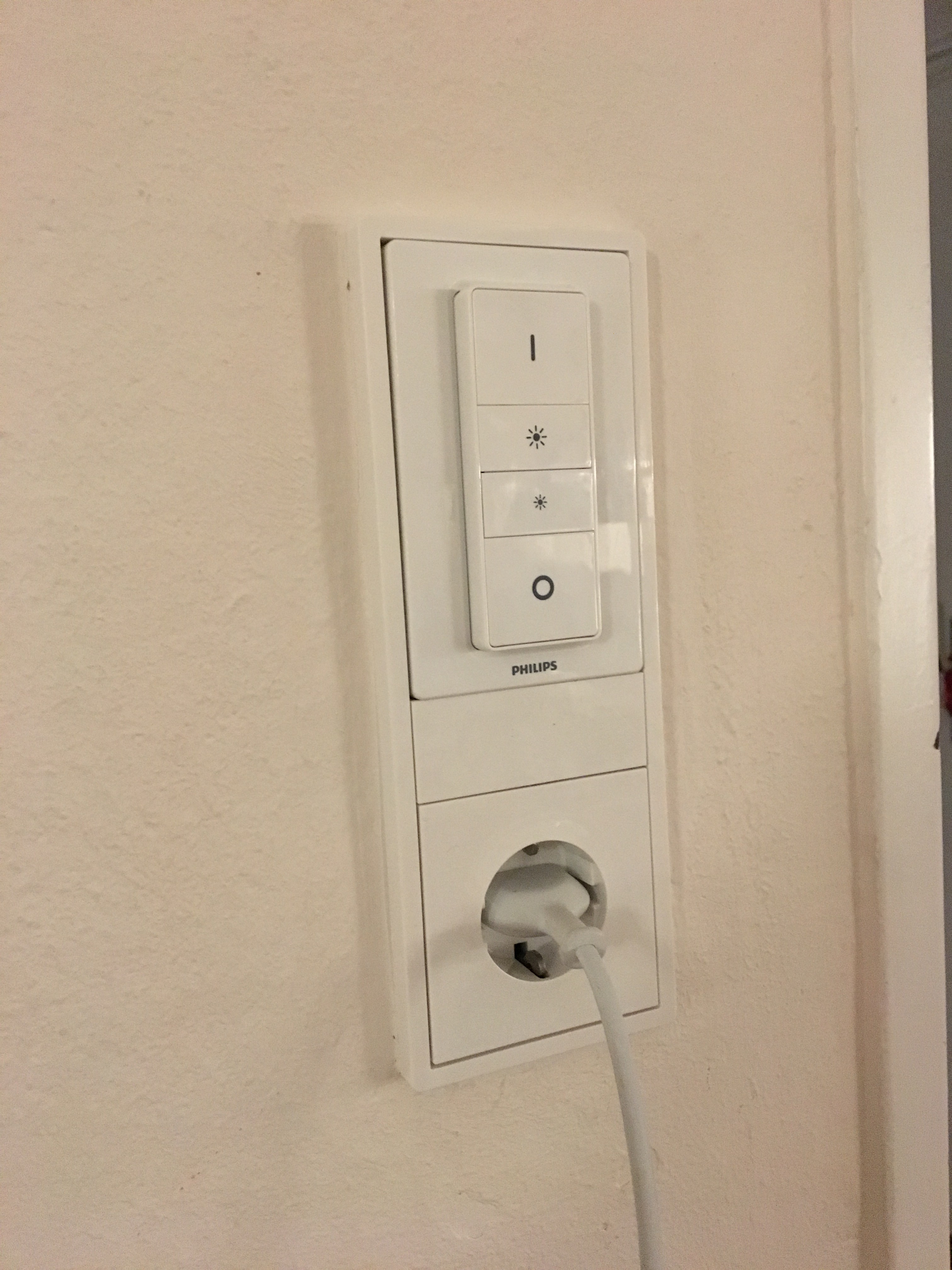

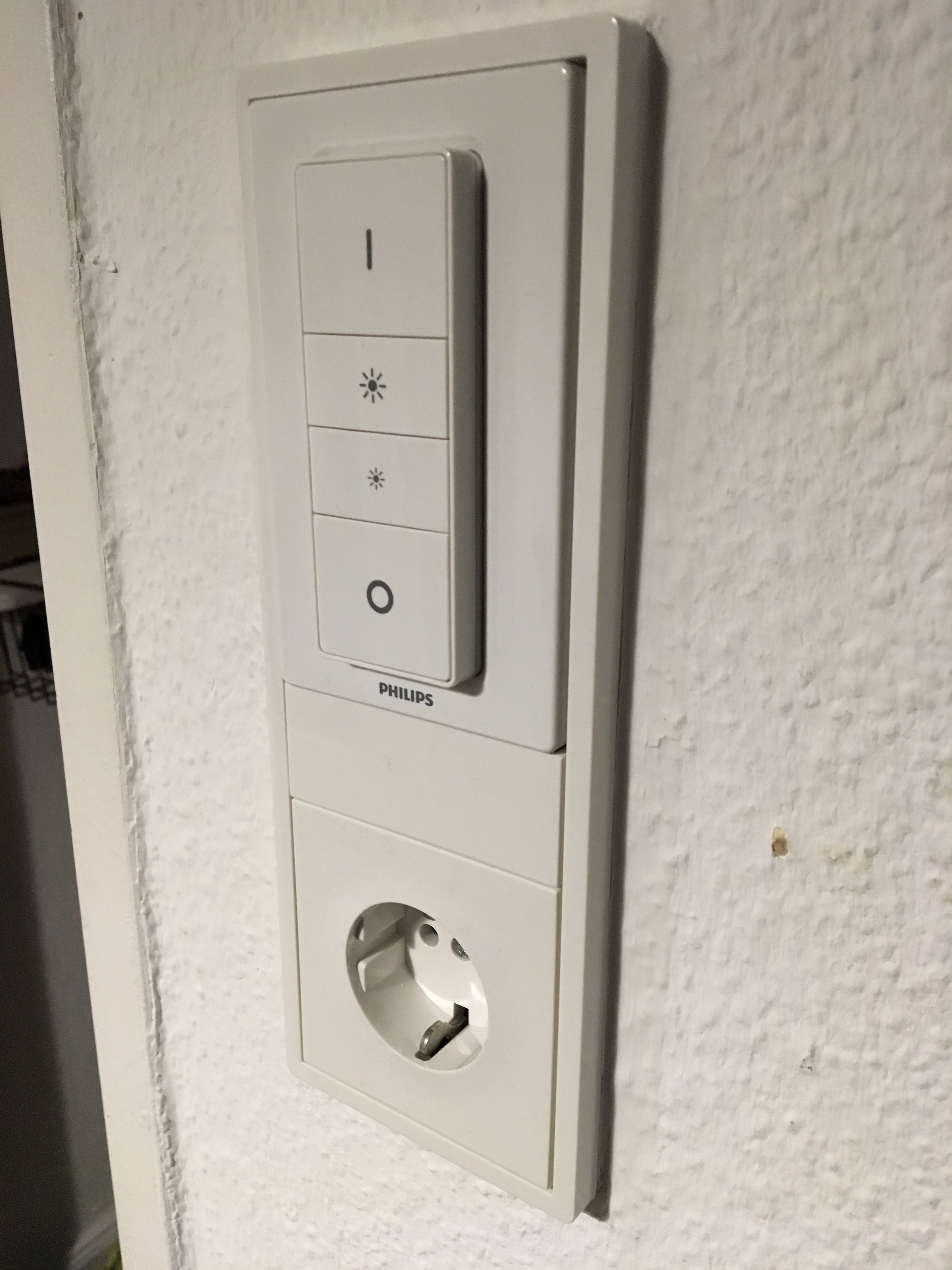

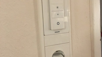

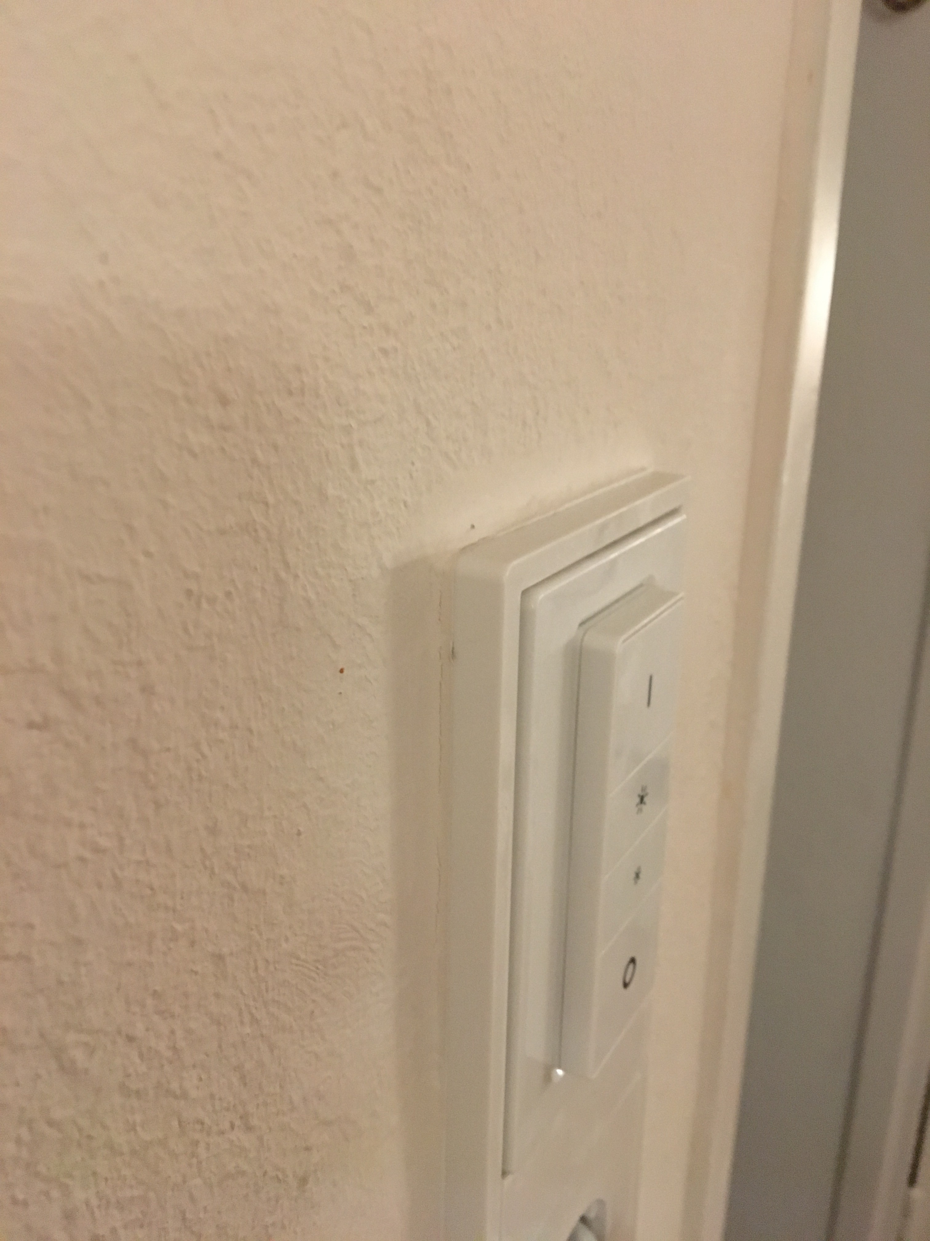

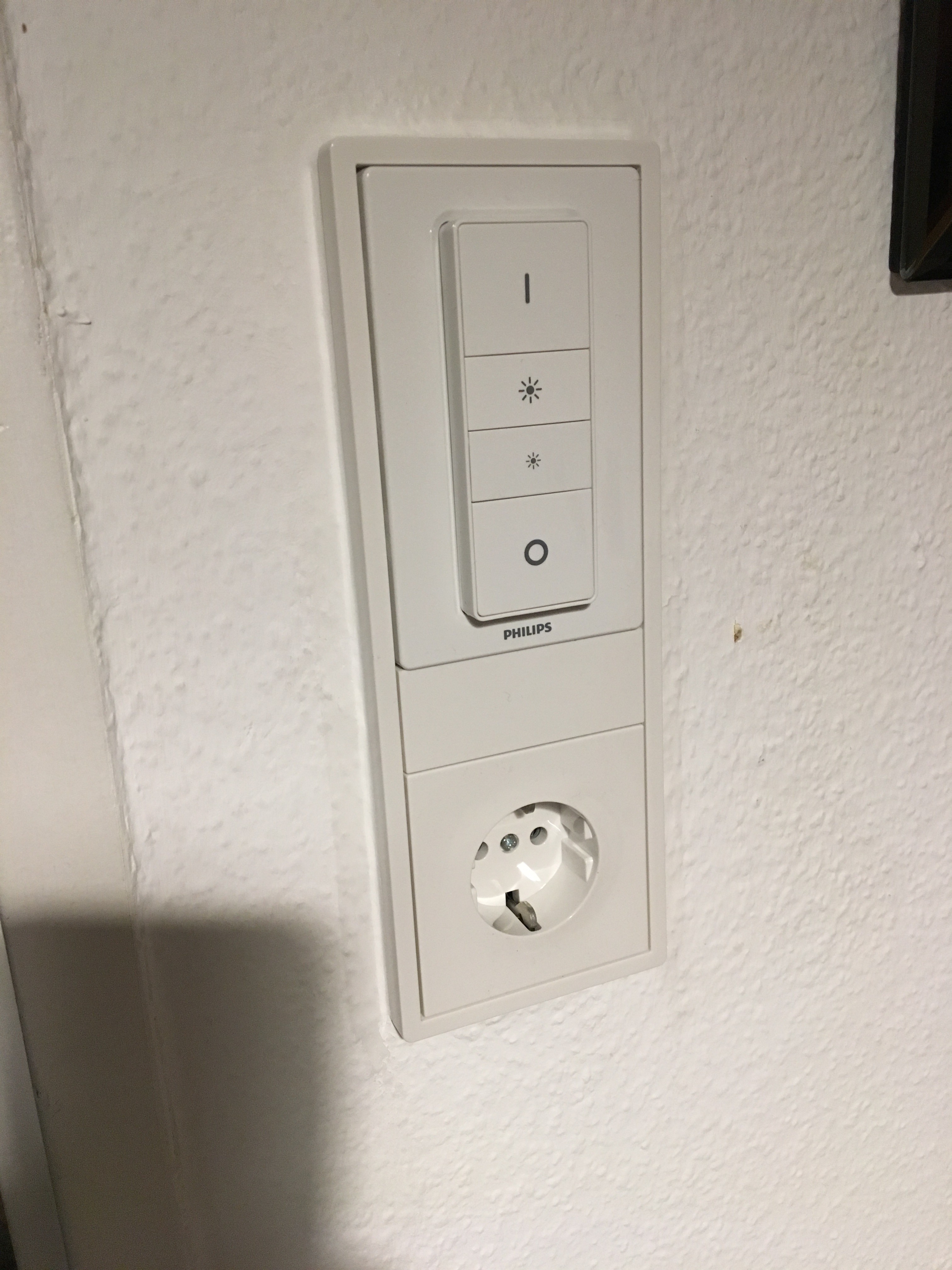

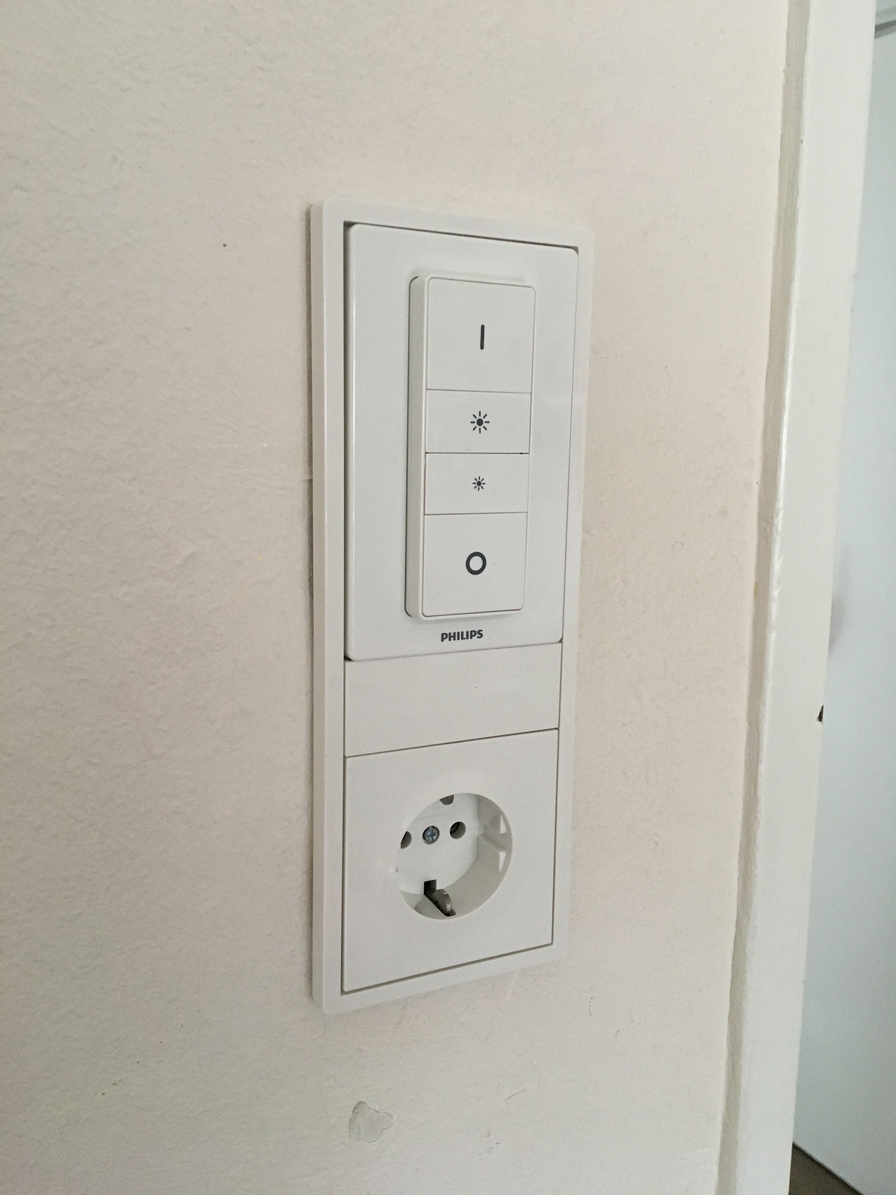

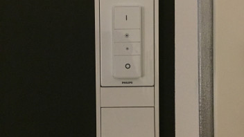

Philips Hue Dimmer in Gira Flächenschalter System
Oh man, hab sogar eine hier rumfliegen. Manchmal sieht man den Wald vor lauter Bäumen nicht

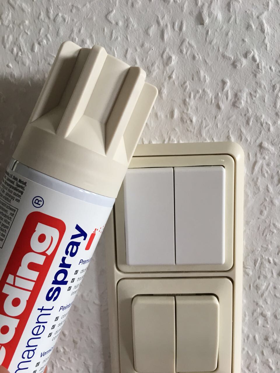

das ist ja wirklich genial!! schaut sehr gut aus. ich habe so was ähnliches probiert. habe das innenleben eines hue tab in den eltako funktaster ft55 eingebaut und diesen dann in ein jung schaltersystem. bissl gefeilt und am ende noch die wippen gefarbsprayt und das schaut auch sehr gut aus. nur ists bedeutend teurer. und hier sieht man noch wie der hue tab in den eltako kommt. https://youtu.be/7yWqv_pn_Lc
Sieht wirklich super aus. Und sehr dezent! Das stellt ja manchmal ein Problem dar

Um nochmal sicher zu gehen: das ganze setzt man einfach über den bestehenden Lichtschalter? (Klebt ihn ggf irgendwie fest)
Wäre für eine Mietwohnung ja ideal.
Und hat es mittlerweile einer mit einem 2er probiert? (Der dann praktisch nur einen Schalter verdeckt.

Meint ihr, das ganze ist auch mit dem System 55 E2 zu realisieren?
hey,
Zu erst geil, genau sowas habe ich gesucht. Aber gibt es anstelle der Steckdose, einen normalen lichtschalter?
Lg
welcher ist es. Haben sie ein Link? Vll von amazon?
Das ist das Flächenschaltersystem von GIRA. Hieraus der 3-Fach Rahmen, die Blindabdeckung ohne Tragring und die ganze normale Schalter-Wippe. Kommt darauf an ob sie einen Wippschalter oder einen Taster einbauen möchten, dann ggf. den Schaltereinsatz passend kaufen.
ok vielen dank.
wie habt ihr das ganze jetzt befestigt? Powerstrips oder was anderes?

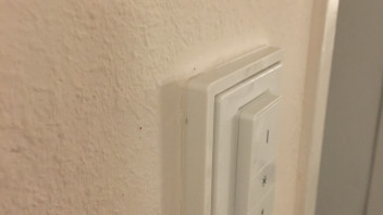

Ich habe ein dickeres Doppelseitiges Band verwendet, um den Hue Schalter in den Rahmen einzulassen. Das geschnittene Stück der Blindabdeckung kann ebenfalls so befestigt werden.
Der Druck des Gira Schalters ist so stark, dass es bei mir nicht mehr nötig war, den Rahmen an die Wand zu kleben. Es hält alleine durch den eingerasteten Schalter, liegt komplett glatt auf und hält. So muss man sich nicht die Wand verunstalten.
