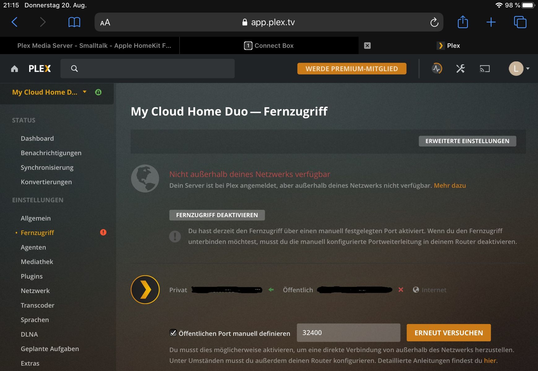

    Soweit so gut wenn ich aber unterwegs bin würde ich dies auch gern tun, und da wären wir bei meinem Problem das wenn ich außerhalb meines Netzwerks bin ich über die iOS App nicht auf meine Mediathek zugreifen kann.
    Der Fernzugriff in den Plex Einstellungen bekomm ich einfach nicht aktiviert.
    Kennt sich jemand mit Plex und oder dem Fernzugriff dafür aus?

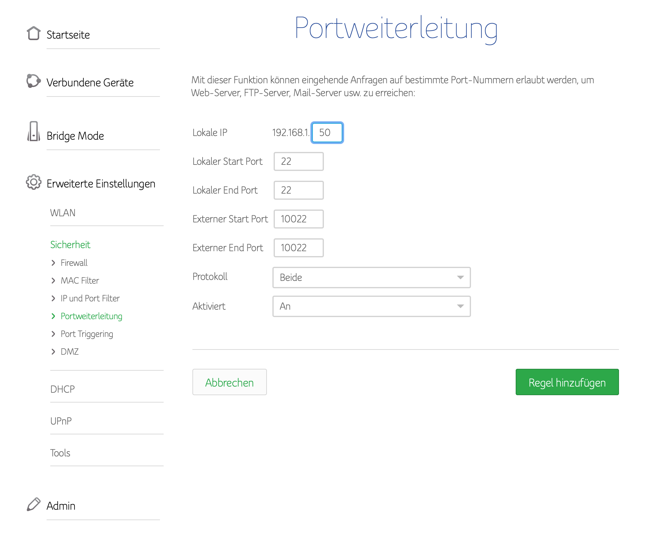

  • Du musst im Router eine Portweiterleitung machen, dafür musst du dann am Router den Port (der dir in Plex angezeigt wird) eintragen und dann entweder die IP deiner WD My Cloud Home oder die IP von dieser Eintragen.
  • Ja sowas hab ich auch schon gelesen und auch versucht aber ich komme damit nicht klar wo ich da am Router was einstellen bzw. eingeben muss

  • Tja, das ist auch nicht einfach. Die Portweiterleitung ist nämlich auf der ConnectBox unter dem Punkt Portweiterleitung versteckt.
    Ich habe nichts davon ausprobiert. Ich werde es auch nicht tun. Jeder, der Portweiterleitungen macht, sollte danach mit einer Bohrmaschine ein großes Loch in seine Haustür bohren, vielleicht so mit acht Zentimeter Durchmesser, damit die Nachbarn leichter in die Wohnung schauen können.
    Eine Portweiterleitung ist ein Loch mit einem Durchmesser von ungefähr 35 Metern, durch das gewiefte Hacker in die Lage gebracht werden könnten, leichter in dein Netzwerk zu schauen. Das muss nicht unbedingt passieren, aber eine Portweiterleitung sorgt nun mal dafür, dass nicht nur du, sondern auch der Rest der Welt auf deinen WD-Festplattenspeicher zugreifen kann. Das erzeugt im Allgemeinen viel Freude und ein großes Hallo.
    Die obige Abbildung zeigt:
    Lokale IP: die IP-Adresse der WD My Home
    Lokaler Start Port: der Port, auf den du auf der WD zugreifen willst
    Lokaler End Port: das gleiche nochmal
    Externer Start Port: die Nummer des Ports, die per Internet erreichbar sein soll
    Externer End Port: das gleiche nochmal
    Protokoll: Beide
    Aktiviert: An
    Um die WD aus einem beliebigen russischen Wohnzimmer erreichen zu können, aber auch aus Hammerfest, Timbuktu und diesem Café auf dem Marienplatz in München, musst du die externe IP-Adresse deines Routers eingeben. Die findest du hier. Dahinter kommt ein Doppelpunkt und die Portnummer, die du als externen Startport angegeben hast. Also beispielsweise 257.10.33.12:10022.
    Ein Zugriff von außerhalb deines Netzes auf 257.10.33.12:10022 wird dann weitergeleitet auf 192.168.1.50:22.

    Das komische an der Sache ist das mir in Plex gesagt wird das außerhalb meines Netzwerks keine Verbindung zu Plex besteht aber ich hab es heute morgen auf der Fahrt zur Arbeit versucht und konnte über Plex auf meine Musik zugreifen und abspielen, und auf der Arbeit an meinem PC auch.
    Sehr seltsam das ganze da ich nichts weiter unternommen bzw. eingestellt hab.
